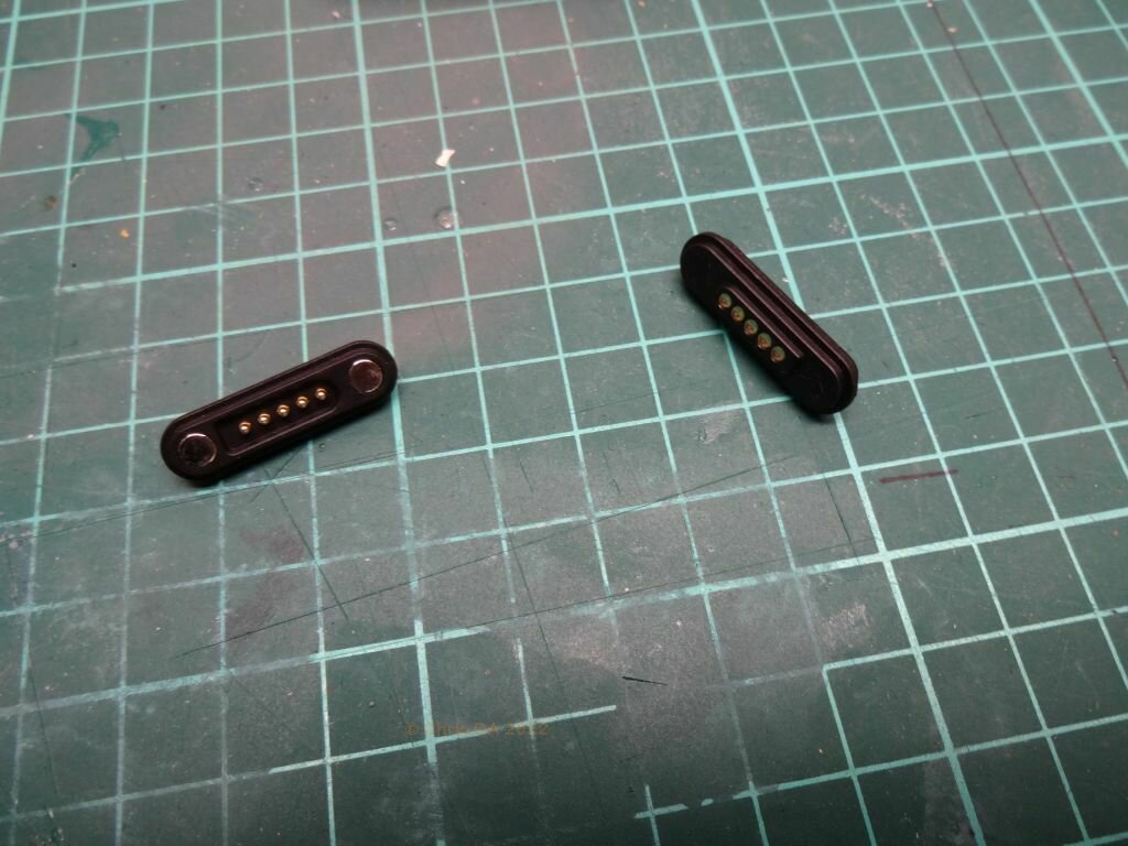

Bin mal wieder über was gestolpert :mrgreen:
Verbindung von Rumpf zum Aufbau_ Magnetische Verbindungen mit Goldkontakten, angeblich auch wasserdicht
large.DSC07500.jpg.7db24b5fe154ecefc01e11ce960ef18b.jpglarge.DSC07499.jpg.84b35256ad87a683499ae6ba2215a1e2.jpg
Durch die Magneten und die Form sind die verpolsicher. Und halten toll!
Quelle: https://de.aliexpress.com/item/1005003722993791.html?spm=a2g0o.order_detail.0.0.4d8963688ubNbz&gatewayAdapt=glo2deu
Gibt es auch mit mehr Polen! Mir reichen im Moment 5 aus

mal eine blöde Frage, haben die einen 'Seitenverkehrt'-Schutz? Sieht auf den Fotos nicht so aus...
J
Sieht man auf den Bildern schlecht, aber: JA!
Zweifach gesichert: einmal durch die Magneten - die haben die Pole so reingesetzt, daß die nur auf eine Weise zusammenpassen und dann auch durch die Form um die Kontakte - halbrund nur auf einer Seite
Habs probiert :lol: Keine Chance, daß "falsche" Kontakte zusammenkommen!

klar, einfache Lösung, nur schlecht darstellbar
