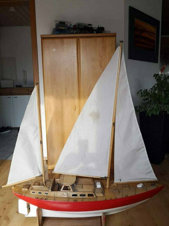

gestern ist meine INGA IV eingetroffen. Die Inga hatte mir in den 1980ern schon sehr gut gefallen, hätte aber das Schüler-Budget gesprengt. Als HEGI ( bei der Fa. Steiff in Giengen beheimatet ) dann Anfang der 80er zugemacht wurde
konnte man damals sehr viele Modellbauartikel abholen, meist kostenlos !! Davon habe ich heute noch etliche Besstände, u.a. Beschlagteile der INGA. Viele Jahre hatte ich diesen wunderschönen Motorsegler aus den Augen verloren.
Als ich le. Jahr auf der Suche nach einem größeren Segslschiff war, und letztendlich meine ATLANTIS fand, stieß ich zwangsläufig auf Bilder und Infos zur INGA. Nun hatte ich vor 10 Tagen ein Exemplar im www entdeckt und man wurde sich handelseinig.    Manchmal muss man einfach warten können, auch wenns rund 40  !!  Jahre sind.

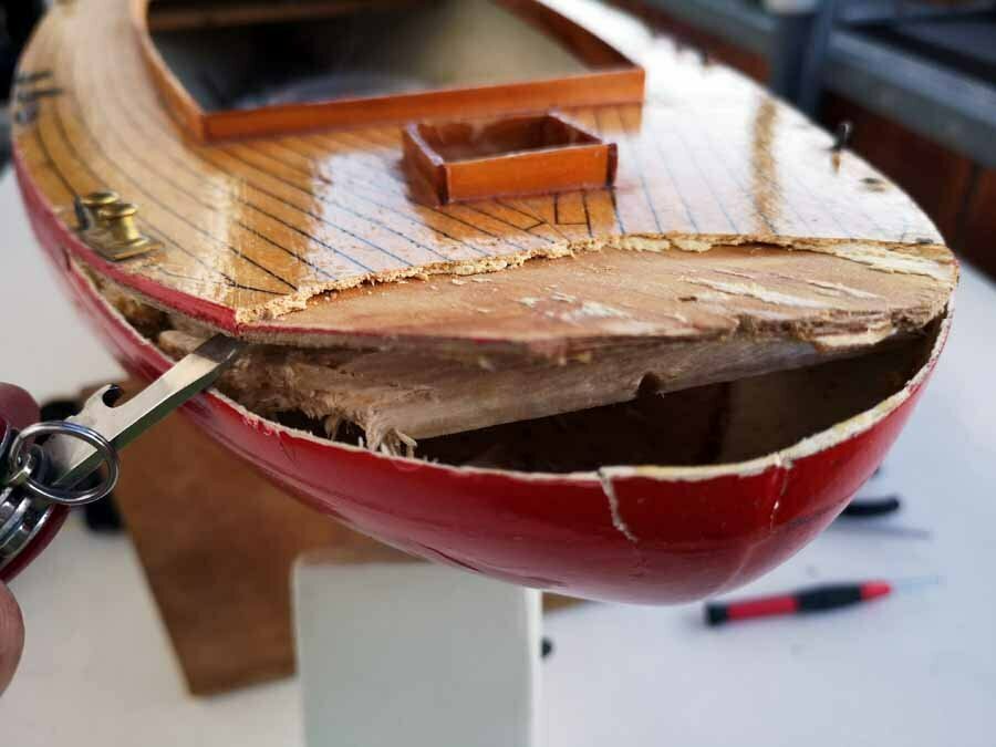

Leider war die Freude über das Paket nach dem Öffnen schnell getrübt, die INGA hat auf dem Transport einen ordentlichen "Tritt in den Hintern" bekommen. Leider wurden die großen Warnschilder des Verkäufers auf dem Karton nicht beachtet. Ich möchte gar nicht wissen wie da mit dem Eigentum anderer Leute umgegangen wird. Es war aber nicht der gelb-rot Versanddienstleister sondern der gelb-blaue der mit G.. beginnt. Reklamation läuft, aber das macht das Heck auch nicht wieder ganz. Ich bin richtig angefressen weil das Deck in einem sehr guten Zustand war.  Naja, es bleibt mir nix anderes übrig als eine Lösung zu finden, vermutlich werde ich auf dem Deck Mahagoniflächen mit einarbeiten und so den Heckbereich neu gestalten. Die Mahagonioptik in Verbindung mit hellem Holz ist ja eh ein Klassiker und passt zur Inga ausgezeichnet.
Heute wurde das Böthcne zuerst mal ausgeräumtund entkernt, dann abgestaubt und gründlich gereinigt. Die Relingstützen konnten bereits alle entfernt werden, ebenso die Fensterrahmen.  Es liegen noch viele Arbeitsschritte vor mir und bei manchen weiß ich noch nicht genau wie ich es lösen werde. Aber: kommt Zeit, kommt Rat. Und den zweiten Stapellauf meiner INGA plane ich ohnehin erst für 2023.

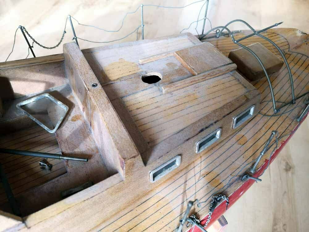

Heute habe ich den Aufbau der INGA abgarniert, die Fensterrahmen rausgenommen ( ging Gott sei Dank ohne Bruch) und abgeschliffen. Damit ist die Metallisierung entfernt und einer Neulackierung der Rahmen steht nix mehr im Weg.  Ob die dann weiß oder Silber lackiert werden entscheide ich noch.

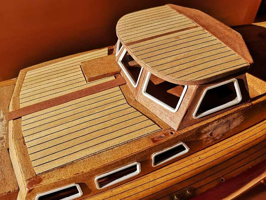

Zumindest was die Fenster angeht hab ich mich entschieden die weiß zu lackieren. Zum schönen warmen Braun von lackiertem Mahagoniholz  ist das ein sehr schöner Kontrast.

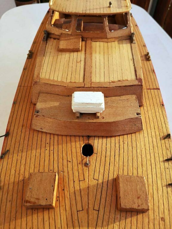

Habe das WE genutzt um am Aufbau etwas weiter zu kommen. Da ich keinen kpl. Neuaufbau machen möchte bleiben soviele original-Bereiche erhalten und werden ggf. aufgearbeitet.
Die Baustelle "Transportschaden-Heck" ruht noch, bin mir noch nicht ganz schlüssig wie ich das Deck in dem Bereich repariere/gestalte.
Vielleicht kommt ja noch eine göttliche Eingebung, es pressiert ja nicht :muahaha:.

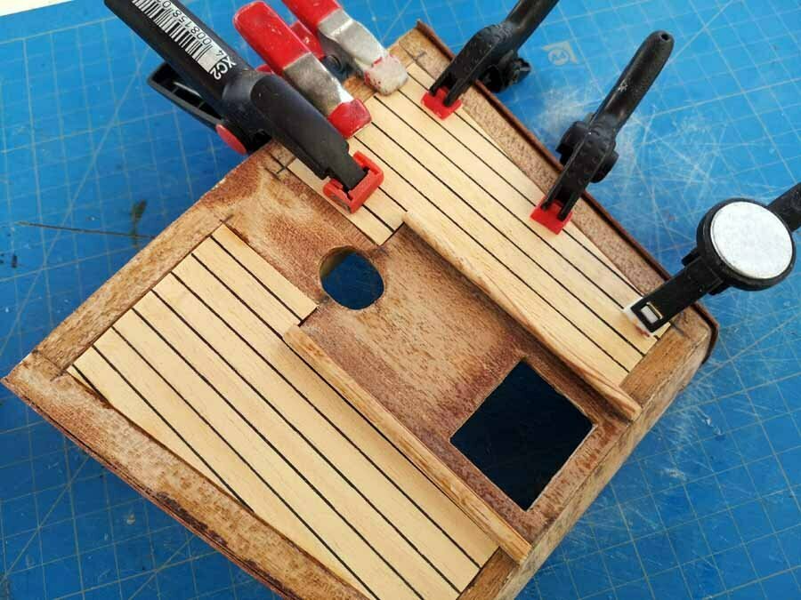

.... zum Ende des Wochenendes noch kurz der aktuelle Stand bei der INGA.

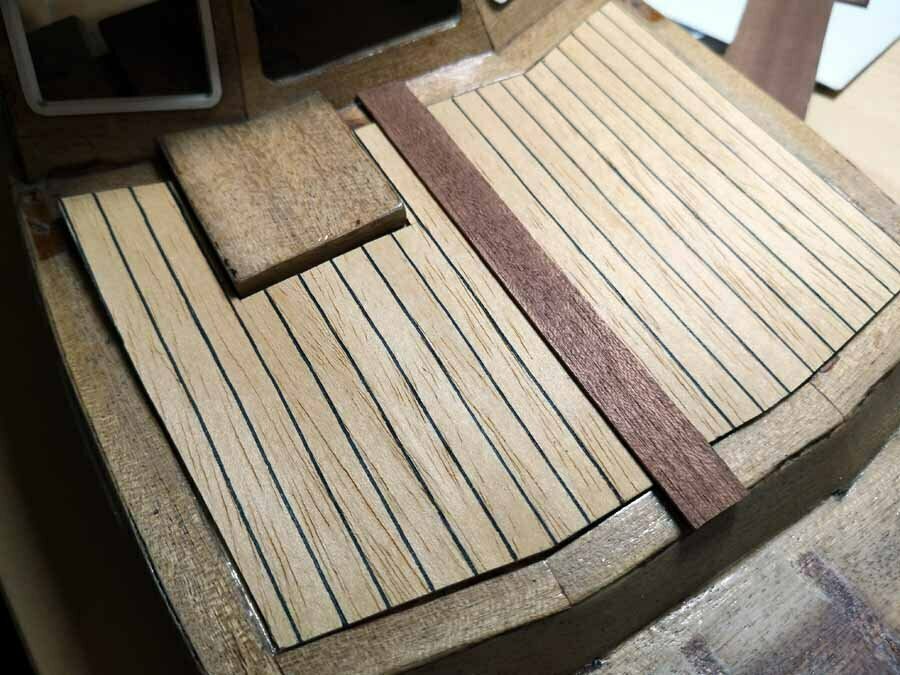

Die Furnierarbeiten am Aufbau sind abgeschlossen. War eine ganz schöne Friemelei mit Schablonen und sehr viel Schleifarbeit. Aber ich denke es hat sich gelohnt. Die zweite Lackschicht ist drauf und darf erstmal gut trocknen. Den Aufbau habe ich gestern geteilt. Mit dem Messer :ohno:, weil ich keinen Schaden anrichten wollte. War eine ziemlich mühsame Angelegheit: Buchensperrholz mit dem Messer am Modell :roll:.
Die Teilung habe ich deshalb durchgeführt weil sonst der kpl. Aufbau nur in abgetakeltem Zustand abnehmbar ist. Nach der Prozedur kann der vordere, der größere Teil, problemlos im aufgetakelten Zustand abgenommen werden.
Heute abend habe ich mich an den Transportschaden am Heck gewagt und erstmal das zerbröselte Balsa unter den Deck ausgeräumt. Nur dann ist das Deck sinnvoll neu auszurichten und wieder anzubringen.
Ich denke dass ich das Deck zuerst mit Sekundenkleber anhefte und Deck&Rumpf mit Klebeband zusammenhalte bevor von innen ausgeharzt und laminiert wird. Das sollte dann eine sehr stabile und vor allem wasserdichte Verbindung für die nä. 45 Jahre eingehen. Danach ist mir vermutlich egal :muahaha:.

Fliegermichel
Ich schummle mich manchmal gern hier her,
wenn ich mal für meinen Thread nichts zu schreiben habe, und gucke ein wenig neidisch zu. Die Kajüte finde ich sehr gelungen. Und beim gucken ist mir etwas aufgefallen. Das Deck hat ja unterhalb des ersten Kabinenfensters eh schon eine Trennlinie. Also das Deck (ich meine das sichbare) hinten eine sauberen Abschluß messern und mit dem gleichen Holz einfach wieder ansetzen und mit schwarzem Fineliner die Beblankung aufzeichnen. Wie du es scheinbar auch bei der Kabine gemacht hast. Ich denke die zweite Trennlinie macht nun den Kohl auch nicht fett.
Bei meiner Mistral hat sich das auch jmd damals so ausgedacht, dass der Mast die Kajüte an das Deck presst. Ich werde das auch ändern ...
Weiter so!!
Schiffles-Mike
Hallo Michael,
danke für deinen Kommentar und die Anregung zum Deck. Das wäre auche eine Alternative wie von dir vorgeschlagen. Momentan denke ich an einen Mahagoniabschluss auf dem Deck am Heck. Passend dazu würde ich an der Bugspitze ebenfalls eine Mahagoni-Applikation aufbringen und der INGA umlaufend eine Mah.leiste auf dem Deck, quasi als äußere Planke, verpassen. Das wird dann vermutlich auch stimmig.
Ich werde berichten....8-)
