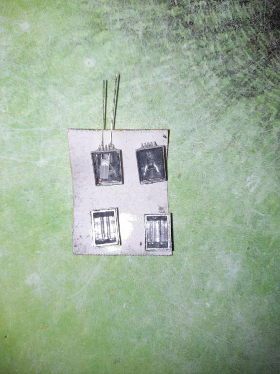

Wenn'ste druckst... damit es nicht durchscheint, warum nicht schwarzes Filament nehmen? Damit habe ich gute Erfahrungen gemacht. Die innere Reflektoren-Fläche kann man gut mit Chromlack ausmalen, und was da durchschlüpft an Licht, bleibt in der schwarzen Färbung stecken.
Moin, oder Du malst Deine Lampengehäuse innen oder aussen schwarz an. Das mach ich immer bei den meinen. Anschliessend noch die gewünschte Farbe drüber und es sollte passen. Ob Liquid Chrome als Reflektor durchscheint habe ich noch nicht getestet, aber zwei drei Lagen schwarz wirken Wunder :-)

ich nehm was da ist. Da gedruckt auf jeden Fall Grundierung, die hab ich momentan nur in weiß. 2x und dann dickes Alusilber von Revell. Chrom brauche ich nicht, weil die Halogenstrahler eh alt sind, aber am Ende vielleicht Alufolie innen. Wenn die LED's nur nach vorn abstrahlen und bis ans Glas gehen, was ich nicht drauf hatte, weil keine Zeit mehr, dann ist innen eh egal, weil der reflektierende Lichtanteil vernachlässigbar ist.
Wie gesagt, im Prinzip sind die Halogenstrahler da flacher und eine SMDLED Lösung passender.

Oh ja, ich habe diesen Versuch gemacht. Chromlack, drei Schichten, und an einigen Stellen schimmert es doch durch.
Bei der Taucherglocke bin ich anders vorgegangen: Die Scheinwerfertüten wurden mit drei Schichten Chromlack ausgemalt, und die schwarze Farbe kam außen drauf. Da schimmert nichts mehr durch.

Moin und Danke fürs Ausprobieren!
Also scheint man am Schwarzlack nicht vorbeizukommen. Auch nicht mit Chromlack :nerv:

vor 2 Stunden schrieb JojoElbe:
das Zeug ist nur zum hübsch Aussehen ....
Und zum Reflektieren. Die Lichtausbeute wird merklich gesteigert. Nur eben Lichtdicht ist es nicht.
