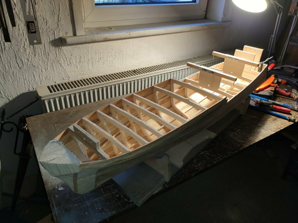

Hallo ,
...der Anfang ist heute gemacht , jetzt folgt in den nächsten Tagen das weiter Aufstellen der Spanten u.s.w.
Tschü. Axel
...so Spanten stehen !!!
Gruß Axel

...weiter ging es , der Kiel + erste Leisten wurden gesetzt.
Die Küstenwache nimmt langsam Konturen / Form an :lol:
Tschü. Axel

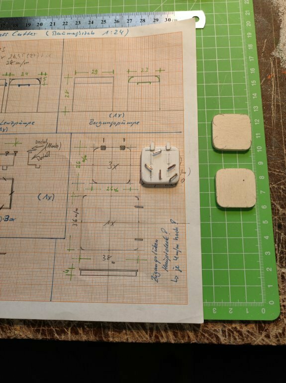

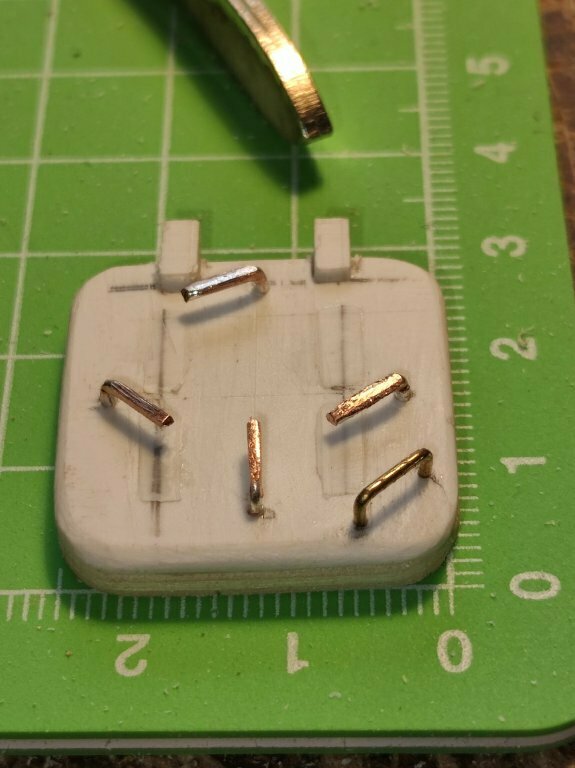

Da ich in Sachen Modellbau z.Z. etwas ausgebremst bin (Reha), habe ich angefangen einzelne Ausrüstungsgegenzustände von dem zur Verfügung stehenden Material zu zeichnen und umzurechnen.
Bis demnächst
Gruß Axel

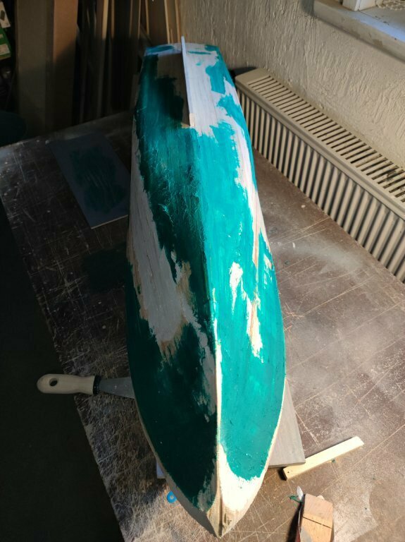

... der Ami hat Mal Freigang spendiert bekommen , da kann ich besser Konturen bearbeiten  ( hab ich zuvor beim U-JÄGER auch gemacht ) und wenn lamiert wird kommt der Rumpf kurzerhand wieder auf die Helling. Am Heck habe ich noch etwas unterfüttert , da der Schwung über den letzten Spant geht und ich unnötige Löcher vermeiden will.

...so genug Abfall für heute produziert :lol: , das Heck ist in Form gebracht
...weitere unschöne Arbeiten bevor laminiert wird :|

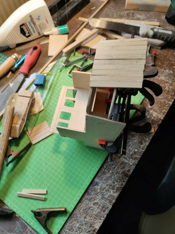

...hier Mal wieder was von der Baustelle ,da momentan Baustopp am Rumpf ist habe ich mich dem Deckshaus gewidmet.
... umgerechnet , gezeichnet , Schablonen gefertigt.
Das unter Teil (Trägermaterial ) wurde schon mal provisorisch zusammengestellt.

... und wieder ein Stückchen weiter , leider musste etwas nachkorrigiert werden .
...und wieder ein Stückchen weiter:D. Auf dem einen Foto sieht man einen  Hilfsspant, welcher dann teilweise wieder herausgetrennt wird . Ich will nämlich versuchen die Innenausstattung mal so gut wie es geht etwas nachzubilden...aber das ist eine andere Geschichte / Baustelle.
Achso ... zum Schluss wird noch dünnes Glasgewebe außen aufgebracht ... so der Plan.
Aus ganz wurde heute mal kaputt ... und aus kaputt wurde wieder fast neu .
Irgendwas war nicht stimmig ist ... folglich noch mal alles durchgeschaut und nachgemessen und siehe da 12 mm zu lang und auch der Fahrstand war irgendwie gewachsen .

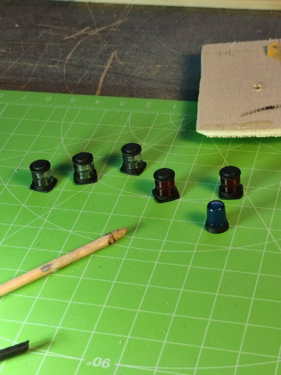

Hier mal ein kleines Lebenszeichen vom Projekt. Hatte mich in der wenigen Zeit mit diversen Kleinigkeiten befasst , u.a. die Rettungsmittel und spätere Beleuchtung ( zumindest einen Teil davon ) mit etwas Farbe versehen. Ferner noch ein wenig am Deckshaus gefriemelt ... das dunkelgraue ist die Schablone für die beiden seitlichen Verkleidungen .IMG_20220707_155948.jpg.35da4b89f48a30e096caddfa5b546a79.jpgIMG_20220707_173824.jpg.01e44d83995f5c535cb6becd30385117.jpgIMG_20220708_191848.jpg.aa95d4ac85b3bd29cc37bbbfcb35878f.jpg
Bis demnächst Gruß und Tschü.
Axel
