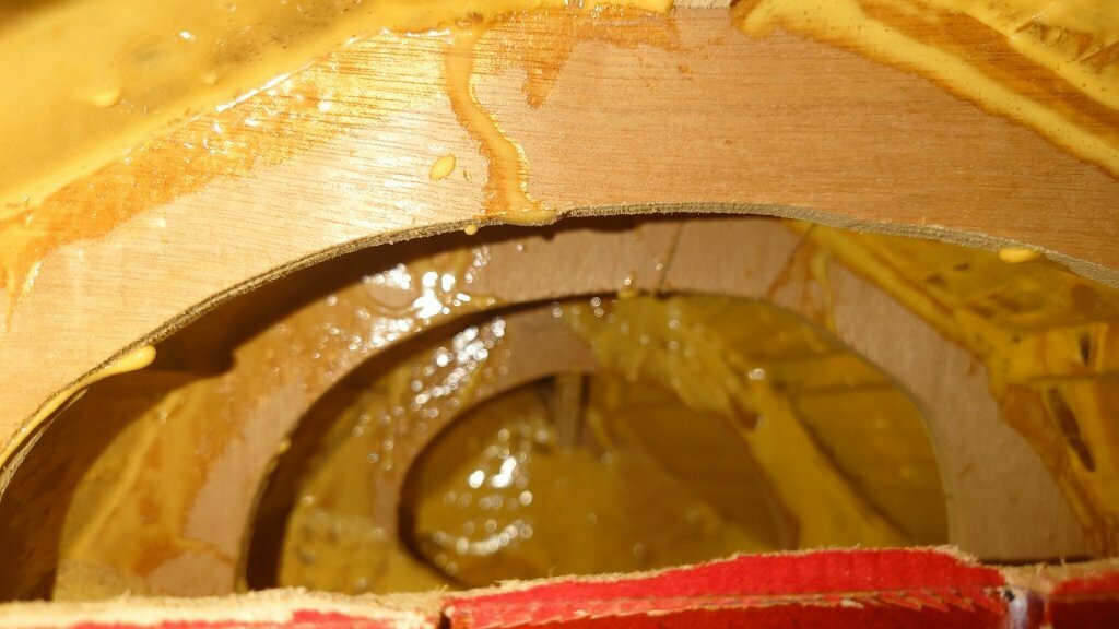

Hier sind die ersten Bilder der Riva, allerdings in geöffnetem Zustand ohne Cockpit und Sitze.
Gut zu sehen ist jedoch der Epoxi Anstrich im Rumpf und auch unter dem Deck. Da wird aber noch genau nachgearbeitet.

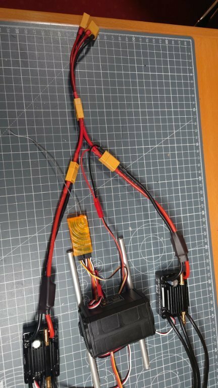

Die Elektrik ist auf dem Trockenen zusammengestellt und getestet. Gespeist wird das Ganze dann durch 2 LiFePo4 Akkus mit je 4200mAh.
Das Soundmodul von Sense Innovation ESS Dual ist in einem anderen Thread bereits vorgestellt worden und ist auf zwei verschiedene V8 Motorensounds plus Horn programmiert.
Verwendet werden jetzt auch zwei Graupner Compact 400Z Brushless Aussenläufer mit 1000kv an 13,2V.
Die Regler dazu sind Seaking 90A Regler mit Wasserkühlung, die mit einer Pumpe befüllt werden.
Da die Pumpe noch nicht vorhanden ist, ist sie nicht auf dem Foto zu sehen.

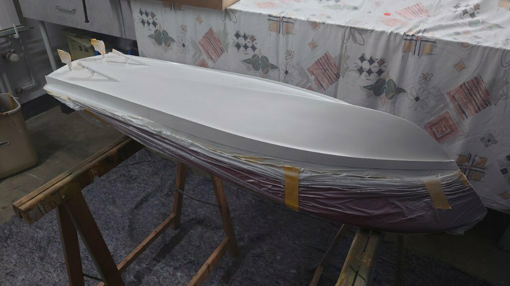

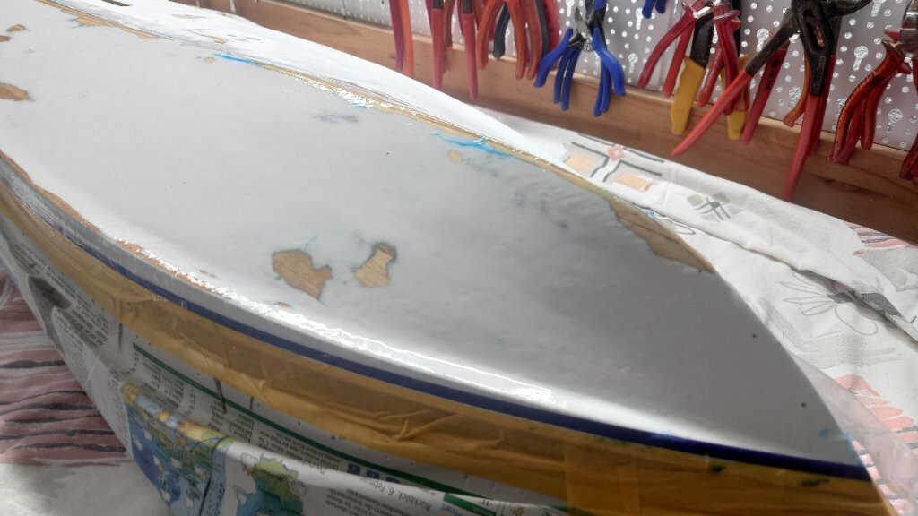

Der Unterwasserbereich ist dran.
Ich habe eine 20g Gewebematte aufgeklebt, nur um etwas Schutz von aussen zu erreichen. Innen ist bereits alles mit Epoxi vergossen und versiegelt.
Diese wurde dann gespachtelt, geschliffen, gespachtelt, geschliffen....
Und ewig grüsst das Murmeltier, so kam es mir zumindest vor. Habe ich schon erwähnt, dass ich Holz eigentlich im Modell hasse?
Ließ sich hier aber nicht vermeiden...
Und dann kam die zweite Seite. Da brauche ich wohl nichts zu sagen. Und weil sich meine Begeisterung über die Arbeit in Grenzen hält,  daher geht auch dieser Baubericht so schleppend.
Mittlerweile ist es aber schon recht glatt, nur die Fotos hinken hinterher.
So sieht es dann jetzt zumindest aus. Als nächstes werden dann die seitlichen Kanten mit Spay Rails  ausgestattet. Da kommt dann endlich wieder Kunststoff zum Einsatz...

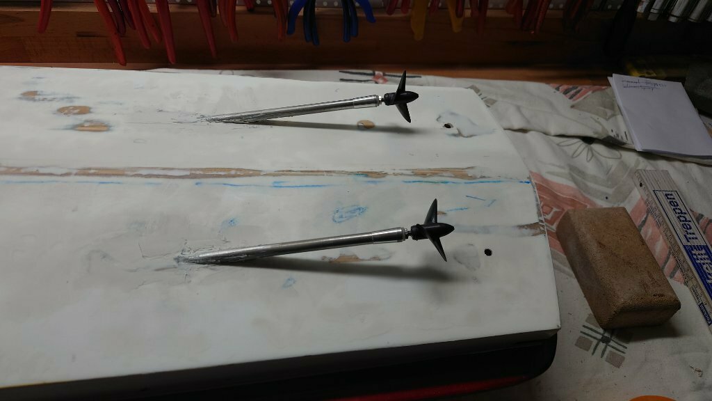

Das Spachteln und Schleifen ist fast fertig und ich habe schon mal die Wellenrohre eingeklebt. Auch da muss noch mit Spachteln etwas nachgearbeitet werden.
Als nächstes kommen dann die Sprayrails oder sie auch immer die Teile genannt werden. Dazu wird eine 0,5 mm PS Platte seitlich umlaufend aufgeklebt, die genau die Kontur der jetzt seitlich sichtbaren weissen Fläche entspricht, nur nach unten ein paar mm länger. Da kommt dann von innen eine 3mm Dreiecksleiste rein, so habe ich gleichzeitig eine gerade Kontur, Kantenschutz und Funktion in einem. Das hat bei meiner Pretty in Pink auch sehr gut funktioniert.

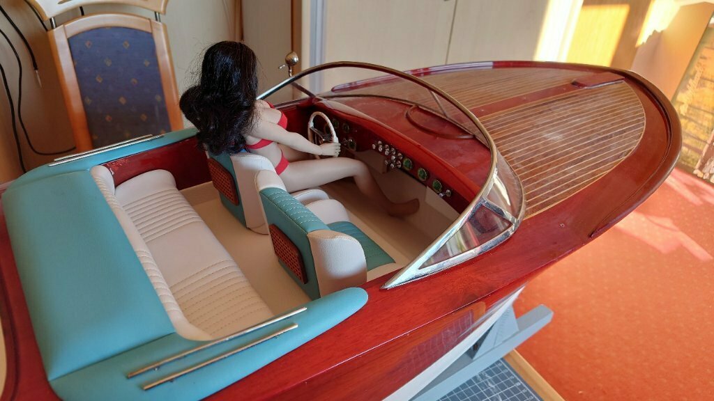

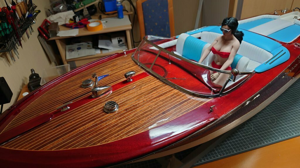

In der letzten Zeit habe ich mich etwas mit dem Innenausbau, sprich einem neuen Cockpitboden mit Kunstlederbezug gewidmet.
Der originale Boden war im Fußraum zu hoch und zu kurz, da passten die Füße der Fahrerin nicht rein. Also raus damit, neuen Boden rein und mit Kunstleder beziehen. Dazu wurde der Bereich unter den Sitzen mit einem Süllrand und Luke ausgestattet um an die darunterliegenden Akkus zu kommen. Da ist Platz für 2x4200mAh LiFePo4 drunter, bei Bedarf aber auch mehr.
Der vordere Fußraumbereich ist separat entnehmbar, falls ich mal innen an den Bug muss.
Die Seitenteile und die Fußraumblende sind aus 0,5mm PVC mit Kunstleder bezogen.
Dann dürfte die Fahrerin, die noch keinen Namen hat, schon mal zur Probe sitzen.
Passt!
Auch an der hinteren Liegefläche habe ich noch etwas Kunstleder aufgeklebt, da man unter den Polstern noch das Holz sehen konnte.

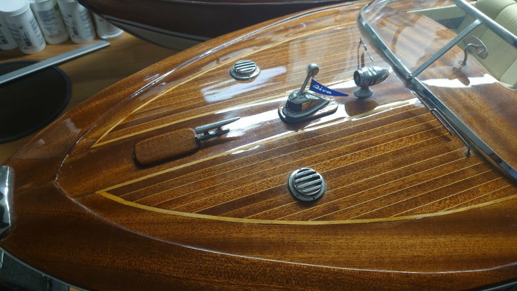

Der Lack ist erstmal fertig, jetzt wird wieder alles zusammen gebaut.

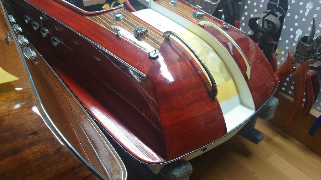

Als erstes die Chromleisten, befestigt mit einigen Dutzend M1x4 Schrauben mit Schlitz. Dazu habe ich mir einen Uhrmacherschraubendreher mit einem passenden Messingrohr übergestülpt, so dass der Schraubenkopf gerade noch in das Röhrchen passt. Damit hat die Schraube Führung und das Schrauben geht ganz einfach.
Vorher waren die Leisten genagelt, die Löcher müssten alle auf 1 mm nachgebohrt werden.
Genauso sind auch die Schriftzüge aus gelasertem Neusilber angebracht.
Einige Details sind auch schon wieder dran, ebenso der Scheibenrahmen, abgedichtet mit Silikon zum Deck, sowie das Armaturenbrett.
Es sieht bald wieder aus wie ein Boot.

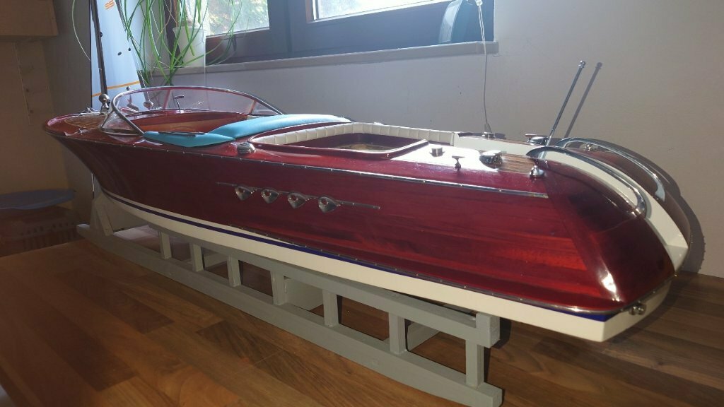

Stapellauf auf dem Kronensee in Ostercappeln am Usertreffen 2022.
large.P6142965.jpg.bf598afeb3413b6a542df375da331127.jpg.7aaa07a345b23d0c13ea12da7560cd98.jpg
Es hat jedoch nicht auf Anhieb funktioniert,  die Riva war etwas kopflastig,  besser gesagt eigentlich hinten zu leicht. Beim Beschleunigen hatte sie die Tendenz vorne abzutauchen.
Also schnell aus dem Wasser geholt und ein Kilo Ballast nach ganz hinten in den Rumpf sowie die Akkus von der Position unter den Sitzen nach hinten unter die Liegefläche gelegt. Zweiter Versuch.
Sie läuft phantastisch!
Gemessene Geschwindigkeit 23km/h, das reicht vollkommen aus, ist eher fast ein wenig  zu schnell.
Die Regler und die Motoren bleiben handwarm, alles gut

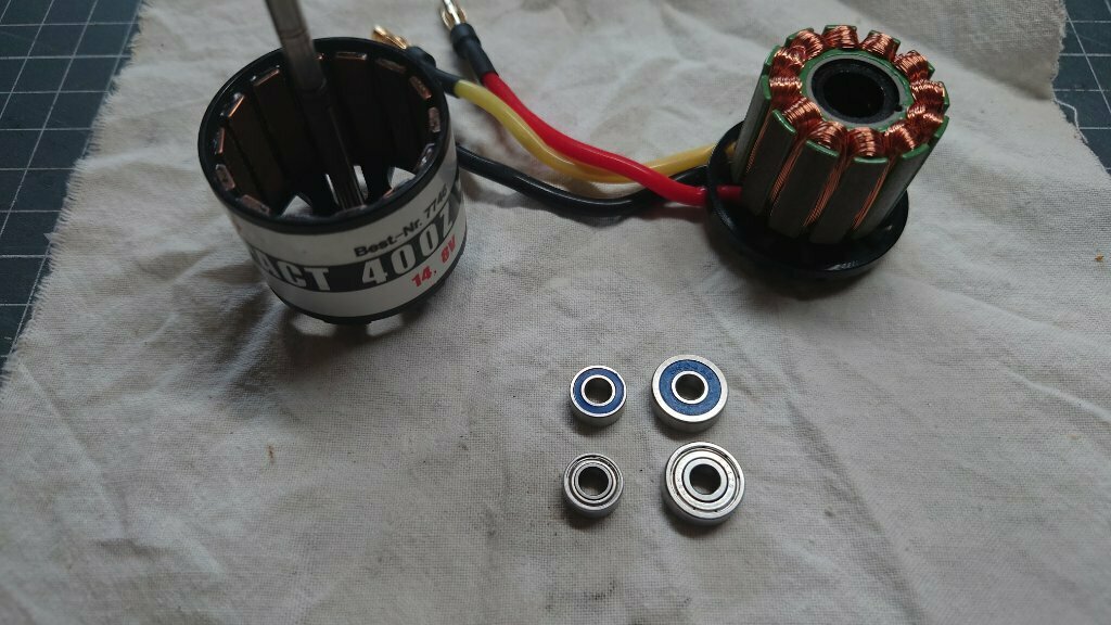

Ich habe jetzt Mal neue Lager in die doch schon 10 Jahre alten Motoren eingesetzt, das hört sich doch gleich ganz anders an!
Oben die neuen aus VA, laut Angabe besonders Drehzahlfest, unten die Ausgebauten.

Nach langer Zeit habe ich mich wieder mal der Riva Aquarama gewidmet.
Trotz Verbesserung der Laufeigenschaften der Motoren nach der neuen Lagerung, habe ich mich entschieden doch neue einzubauen. Es sind Derkum 35-12 mit 1270 KV geworden. Geringfügig mehr Drehzahl als die alten Graupner Compact, dafür aber leiser, oder zumindest nicht so kreischend.
https://www.derkum-modellbau.com/motoren/e-motoren-fuer-flugmodelle/d-power-e-motoren/brushless-motoren/aussenlaeufer/d-power-al-35-12-brushless-motor
Bei der Gelegenheit habe ich auch gleich nochmal den Lautsprecher modifiziert, besser gesagt ersetzt.
Dafür werkelt jetzt eine JBL Bluetooth Box in dem Boot, die mir mit defektem Akku günstig angeboten wurde. Box aufgeschraubt, Akku und Elektronik raus, Steckverbinder an die beiden internen Lautsprecher ran und an das Soundmodul angeschlossen. Wow, gefühlt doppelt so laut, der Klang fast wie Zuhause, fast...
Aber wesentlich besser als vorher.
Und so sieht es jetzt aus:
Platz ist zum Glück ausreichend vorhanden.
Was mir beim Anblick der Fotos jetzt erst aufgefallen ist, ich habe den 4S LiFePo4 von Headway im Bootsheck untergebracht. Damit verfügt das Boot jetzt über 10Ah Stromversorgung und ausreichend Gewicht im Heck, so dass die Bleigewichte entfallen konnten. Und wie durch Wunder passt der Akkupack millimetergenau da rein, völlig ohne Nacharbeitung. Zufall!

Am UT 2023 konnte ich die Riva ja nochmal so richtig schön fahren lassen. Das Fahrbild war nach dem Umbau mit den neuen Motoren und Aluprops noch etwas schöner, auch ist noch etwas mehr Leistung spürbar. Meiner Meinung nach läuft sie nun perfekt.
Auch das Soundmodul klingt so richtig schön nach V8, Gänsehautfeeling!
Wenn nur das laute kreischende Motogeräusch nicht wäre.
Nach Tests ohne Wellenkupplung, (es ist übrigens doch eine Flexkupplung drin), also ohne drehende Welle,  hat sich gar keine Veränderung ergeben. Also sind es die Motoren!
Ich habe einen der beiden Derkum 35-12 Motoren mal geöffnet, die Lager ausgebaut und war entsetzt! Von wegen Edelstahllager, die waren total verrostet!
Also neue 4x10x4 mm Lager aus VA eingebaut, getestet und für gut befunden. Deutlich leiser, zwar immer noch relativ laut, aber eher ein dumpfes Grollen statt schrillem Kreischen. So kann es bleiben.
Übrigens macht sich der Wasserskifahrer auch sehr gut hinter der Riva, zudem er da nicht sonderlich ins Gewicht fällt und wunderbar auf der Heckwelle fährt.

Eigentlich reicht ja eine Riva aus.
Aber da ich für einen Modellbau Kollegen, der gerade im Urlaub ist, bei eBay mitgesteigert habe, und sein mir genanntes Höchstgebot leider nicht ausgereicht hat, habe ich noch etwas draufgelegt, und nun steht sie bei mir.
Etwas zur Geschichte:
Es handelt zum eine Riva Aquarama Special in 1:7 und 123 cm Länge, genau wie meine,  jedoch bereits voll ausgebaut mit 2 Motoren, Akkus und Fernsteuerung.
Was ich aber erst beim Abholen erfuhr, es ist keine aus Vietnam, sondern von ihm selber nach Plan gebaut.
Er hat sie aus gesundheitlichen Gründen verkauft. Bei der Abholung standen dem Verkäufer die Tränen in den Augen. Er hat zwei Jahre überlegt ob er sie überhaupt verkaufen möchte.
Es ist sehr gute Arbeit, innen mit Epoxi lackiert, außen komplett mit Glasfaser überzogen und vom Lackierer auf Hochglanz lackiert.
Dazu sind Revisionsöffnungen für die Ruderanlage eingebaut, so dass man da mal wieder rankommt.
Die Beschlagteile sind identisch mit meiner, ebenso die Sitze, da es das früher mal als Ausbaupaket zu kaufen gab. Der Importeur ist aber nicht mehr am Markt vorhanden.
Unterschied ist, dass hier noch nautische Beleuchtung integriert ist.
Die Motoren sind extrem stabil montiert, solche Motorhalterungen habe ich bis dato noch nicht gesehen. Brushless mit 790 KV, bis 5S belastbar, die gebläsegekühlten Regler jedoch nur bis 4S.
Es waren noch zwei 2s LiPo Akkus mit 5000mA dabei. Das kam mir etwas schwach vor, allerdings wiegt das Modell ein paar kg weniger als meins.
Besser wäre wohl 4S LiFePo4.
Es ist zweifellos aber auch ein tolles Modell.
Die Wasserlinie ist deutlich höher, ragt im Wasser auch noch 2cm raus. Es darf also noch zugeladen werden.
Hauptunterschied optisch ist der höher angebrachte Kragen am Heck und dass es sich um echtes Mahagoni handelt.
Ich Stelle hier ein paar Vergleichsbilder ein, wodurch die Unterschiede deutlich werden.
Da ich das Boot nicht behalten werde, steht sie dem ursprünglichen potentiellen Käufer noch zur Verfügung. Erst wenn er sie definitiv nicht mehr möchte wird sie anderweitig angegeben.
Ich hoffe jedoch, dass wir eine Lösung finden. Daher nenne ich hier weder Namen noch Preise.
Und jetzt lasse ich Bilder sprechen.
DSC_6225.jpg.45884638cd265600518cdaeddef2a88c.jpgDSC_6224.jpg.4462e952b1baf3345603cbd2a62b2f52.jpg
DSC_6219.jpg.4e527cb9c3b5ba6fc195b9d6e278305f.jpgDSC_6218.jpg.4b54668a3599b405bec1015c27dc071a.jpg
DSC_6221.jpg.a7d63673a5a966e30689c835c7622d29.jpgDSC_6220.jpg.7c3da4a1e239edee94400f8a7279f5a3.jpg
Und noch ein paar Impressionen.
DSC_6227.jpg.5f5c057dbc28364e7615960854201bc6.jpgDSC_6226.jpg.f7c13784da2d293566065a3bdf728183.jpg
DSC_6228.jpg.0e043df23abf79d2ff2d1d2765007f3d.jpgDSC_6229.jpg.9c611c920fed67e3b384692f772e7c9b.jpg
DSC_6216.jpg.ce7dca0042d4fc28a05b43757f6034ae.jpgDSC_6215.jpg.bdb54f52445b4675a69d5212449a1aa5.jpg
DSC_6217.jpg.31c24df26050ac78cbd99d6806d08c74.jpgDSC_6213.jpg.75255fdf65f3054e7f8a081b74f14cee.jpg
DSC_6223.jpg.afcf6c1062f37d1e7fce7135e4582105.jpgDSC_6222.jpg.82990d1f93e96b506eed731cfcf143dc.jpg
