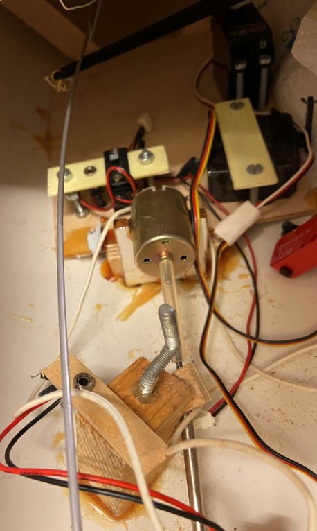

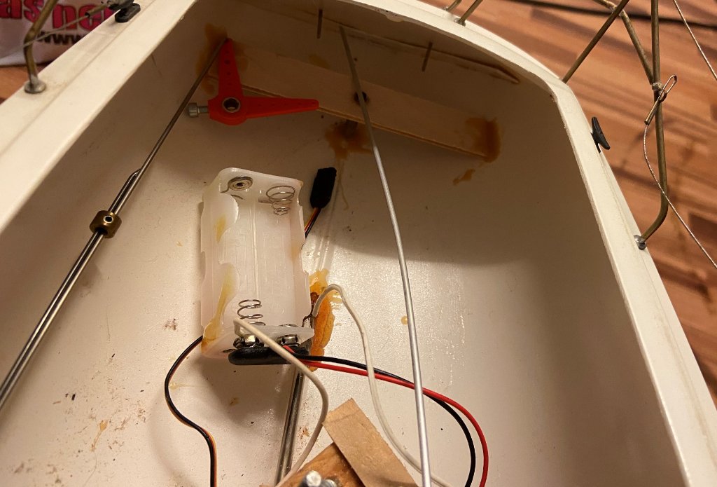

Als erstes habe ich die Elektronik getestet: Gute Nachricht - funktioniert alles, schlechte Nachricht - Verdrahtung ist mir nicht schlüssig...
Ich habe das Batteriefach gefüllt, von dort gehen 4 Kabel ab. 2 weiße, einer zum Motor, der andere zu dem roten Teil (Schalter/Taster) von dort dann auch zum Motor. Betätigt man den Taster läuft der Motor.
Die anderen 2 Kabel (schwarz,rot) gehen zu einer Buchse. Weiter vorne ist ist eine Einheit verbaut mit einer weiteren Buchse und einem Schiebeschalter.
Ich frage mich nun: Woher bekommt der Empfänger Strom? Was macht es für einen Sinn das der Motor/Flautenschieber nur läuft wenn der Taster betätigt wird? Braucht man da nicht einen Fahrregler den man auf einen Kanal der FS legen kann?
Wahrscheinlich fehlt da wohl etwas...
Zum Testen der Servos habe ich eine externe Stromversorgung kurz angeschlossen, Empfänger dran und Servos laufen beide gut. Die Ruderanlenkung ist auf den ersten Blick mit bischen wenig Servoweg, aber das ist erstmal nicht so wichtig. Segelstellservo läuft mit einem verlängertem Servoarm und für das Großsegel über eine Umlenkrolle.
Zum besseren Verständnis hänge ich mal Bilder an.

Hallo Frank,
als erstes schmeiß diesen Batteriekasten raus. Für Test ist das o.k., aber später im Betrieb treten nach einiger Zeit unter Garantie Kontaktschwierigkeiten auf. Mein Mittel der Wahl sind XT30 oder XT60-Verbinder, fürs Segelboot reichen XT30 mit ihren 2mm Goldkontakten.
Das rote Teil mit dem Taster braucht noch ein Servo zum Funktionieren, das scheint zu fehlen. Ich würde es gegen einen Drehzahlsteller ersetzen. Der ganzen Verdrahtung würde ich so nicht trauen (sieht mir sehr gebastelt aus), sondern sie komplett neu machen. So schwer ist das nicht, du brauchst eh' nur drei Kanäle (Ruder, Segel, Motor). Un bei der Gelegenheit würde ich den Einbauten eine solide Basis in Form einer schraubbaren Einbauplatte verpassen, dann kannst du Elektrik gut außerhalb des Bootes testen.
Bei der Segelverstellung schau nach, wie die Schoten laufen, besonders wenn kein Zug drauf ist. Können die sich irgendwo verhaken?

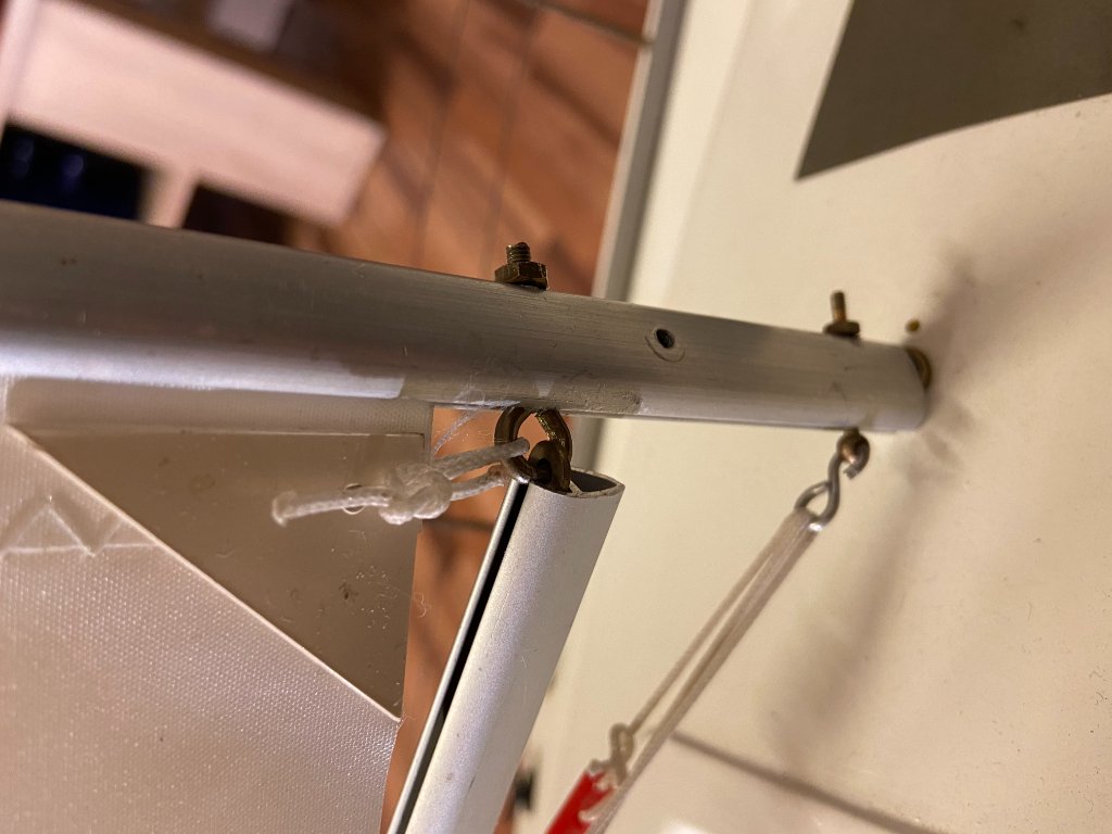

wenn ich das richtig verstehe steht der Mast relativ lose in einem eingebauten Mastfust. In dem Profilmast war ein 4mm Rundstab der wohl in die Mastaufnahme gehört. Der war ganz in den Mast eingedrückt und den habe ich dort nicht mehr raus bekommen. Ich habe das Teil dann noch tiefer in den Mast gedrückt und mir aus 4mm Messingrundstab ein neus Teil gebaut. Im Bereich wo die Schraube des Baumniederhalters durch den Mast geht habe ich den Rundstab  durchbohrt.
An Abspannungen waren 2 Wanten aus Draht für die seitlichen Abspannungen dabei, nach vorne wird der Mast durch das Vorliek des Focksegels gespannt. Das war es dann?
Sieht mir etwas fragil aus...Die seitlichen Drahtseile sind auch nicht in der Länge einstellbar sondern werden anscheinend nur eingehakt. An der Mastspitze vereinen sich die Seitenwanten in einem gemeinsamen Auge. Die Aufnahme an der Mastspitze ist durch eine kleine Schraube gegeben, das werde ich auf alle Fälle ändern (Klampe?). Kippt man den Mast nun in Richtung Bug spannen sich die seitlichen Wanten gleichmäßig. Das Vorliek der Fock konnte ich  nicht einhaken. Der S-Haken passt nicht über den Schraubenkopf...Ich sollte also für die Fockliek auch eine Lösung finden? Für die Mastspitze benötige ich auch noch eine Idee, da scheint mir etwas zu fehlen? Zum besseren Verständnis hänge ich Fotos vom Mast und Focksegel an.

habe in den letzten Tagen einige Kleinigkeiten am Boot gemacht. Als erstes bis auf die beiden verbauten Servos und den Motor alles an Elektronik rausgeschmissen. Habe mir ein kleines Sperrholzbrettchen gefertigt wo ich meine Komponenten (Akku, Empfänger und Drehzahlsteller) drauf gesetzt habe.
Die ganze Takelage gefällt mir auch nicht. Habe jetzt neue Schnur und werde die Seitenwanten einstellber ersetzen. Sollte ich ein Achterstag installieren, macht das Sinn?

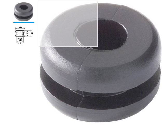

Das existierende Loch an der Gewindestange könnte man mit Hilfe einer Kabeltülle/Gummitülle und einer Scheibe von oben dicht bekommen. Unbenannt.PNG.6d1389a842690a256ef82713537d4d46.PNG
Wenn unterhalb der Plicht eine Längsversteifung den Zug/Druck der Gewindestange gut verteilen würde, könnte ich mir vorstellen, dass die Konstruktion sogar halbwegs dicht wird. Statt Moosgummi (zu fest) würde ich oben aber einen möglichst weichen Filzrand (o.ä.) vorsehen als Dichtung.
