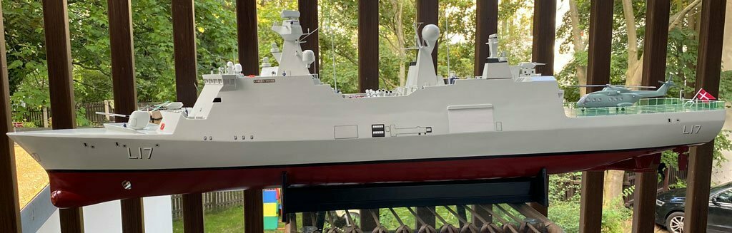

Die erste große Ausfahrt ist zur vollsten Zufriedenheit abgeschlossen. Das Schiffchen liegt schön stabil im Wasser, taucht nicht mit der Nase ein und die Kränkung in den Kurven ist auch akzeptabel. Die Ruderwirkung ist für mein Empfinden ziemlich gut, funktioniert halt nur wenn die Ruder aktiv angeströmt werden durch die Schrauben, ansonsten ist es eher mau. Die Geschwindigkeit ist auch mehr als ausreichend für so ein großes Schiff. Ich hab die Motoren derzeit auf 70% gedrosselt, sodass da noch Luft nach oben ist.

Ansonsten funktionieren mittlerweile auch die Suchscheinwerfer, dank kleiner SMD-LEDs der Größe 402. Ich hab mir bei Ebay noch einen kleines RC-Schaltmodul bestellt, um die Lampen via Fernbedienung ein- und ausschalten zu können.  Auch den Ständer hab ich in schwarz - da war einfach am meisten noch übrig - gepinselt und mit bissel Kantenschutzband die Kanten gepolstert. Ich finde das ganz gelungen. Ich überlege gerade ob ich mir noch ein Messingschildchen mit dem Bootsnamen bemühe. Naja, ich hab es auf jeden Fall "Esbern Snare" getauft, einfach weil es schon zu viele Absalon im Forum/Youtube gibt :wish:

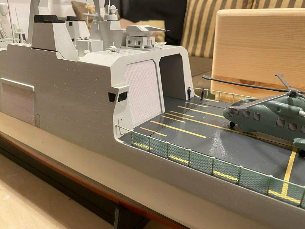

Endlich sind alle Aufkleber verbaut. Das war schon echt ne fummelige Angelegenheit. Das größte Problem war aber tatsächlich das Boot vor dem aufbringen des Klarlacks einigermaßen staubfrei zu bekommen. Hundertprozentig gelungen ist es mir nicht, aber ich bin trotzdem ganz zufrieden. Falls ich mal wieder ein Boot baue, dann kümmer ich mich frühzeitig um eine Aufbewahrungsmöglichkeit. Derzeit überlege ich ob ich mir lieber
bestelle. Hab auch schon überlegt mal in der Umgebung beim Schreiner zu fragen. Allerdings find ich den Koffer ganz reizvoll, da es auch eine schöne Transportbox wäre.
Der schönste Moment war allerdings das Anbringen der Mannschaft. Das war ich schon ein wenig Stolz, als alle Mann an Bord waren und das Boot mit Leben füllen. Jetzt fehlen nur noch die beiden LEDs für die Positionslichter und die Fensterscheiben für die Brücke.

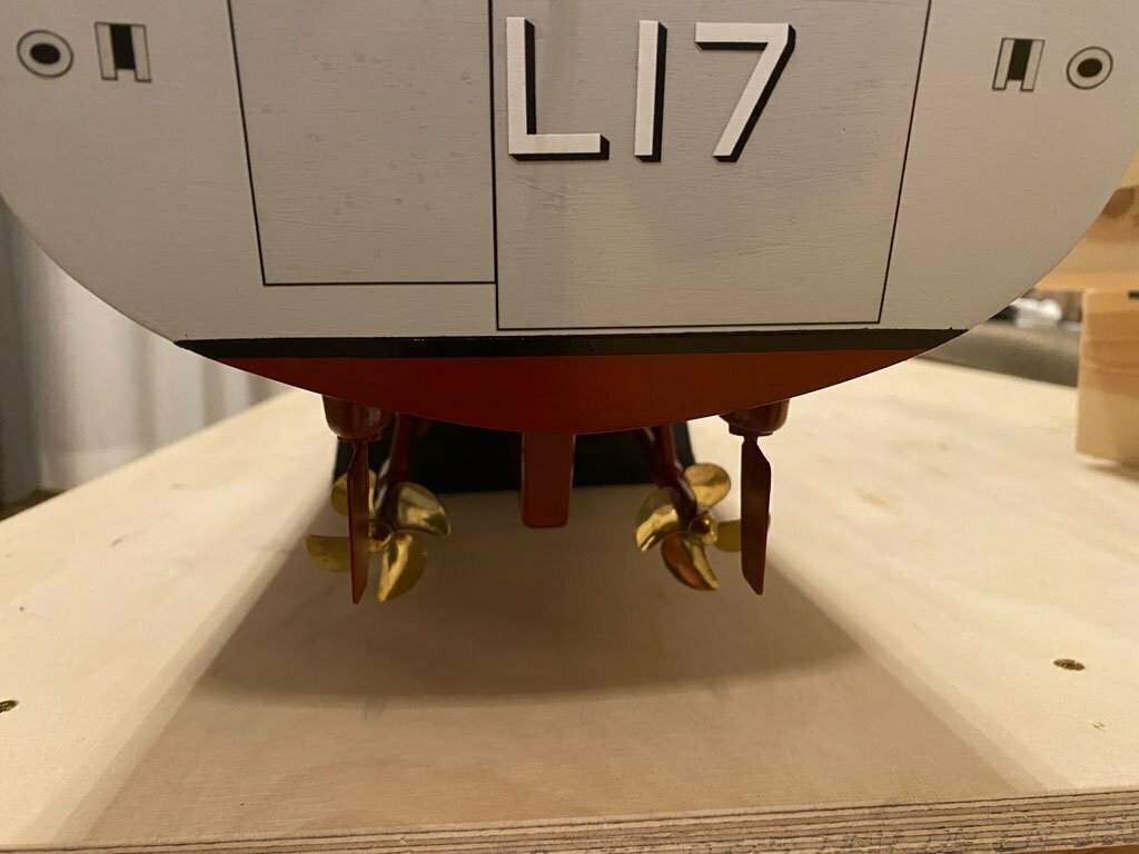

Das genialste aber sind die Messingpropeller. Je fertiger das Schiffchen wurde umso mehr haben mich die Plastikpropeller aus dem Bausatz optisch gestört. Irgendwann blieb mir nix mehr anderes übrig und ich musste mir beim Krick zwei Typ 170 40mm Propeller von Raboesch bestellen. Was soll ich sagen, ein ganz anderes Bild und vor allem funktionieren sie auch besser, insbesondere bei Rückwärtsfahrt. Vorher haben beide Propeller nur das Wasser umgerührt und das Schiff kam nicht zum stehen, jetzt kurzes Rückwärtslaufen lassen und das Schiff steht. Perfekt.

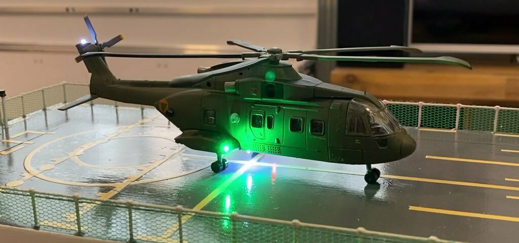

Nach langer Zeit gibts auch bei der Esbern Snare eine kleine Verbesserung. Irgendwie hat mir der Hubschrauber nicht gefallen. Der Detailgrad ist einfach deutlich schlechter als beim Rest des Schiffs. Die erste Idee war es einen Plastikmodellbausatz des Hubschraubers zu besorgen, aber leider gibt es im entsprechenden Maßstab von 1:100 keinen. Die zweite Idee war es einen alternativen Helikopter, beispielsweise einen Backhawk zu verwenden, aber auch das war keine wirklich schöne Lösung. Nach einigem Suchen bin ich dann auf die James Bond Skyfall Edition von Italeri des EH-101 gestoßen gestoßen, ein Standmodell angeblich aus Metall. Naja das mit dem Metall ist eine Marketinglüge, denn das Modell besteht zu einem sehr großen Teil aus Plastik, aber sei es drum. Ich hab das dann vorsichtig auseinandergenommen und versucht dem ganzen noch eine Beleuchtung zu verpassen. Zum Einsatz kommen:
  • 2 SMD 402 LEDs in hellweiß die blinken
  • 1 SMD 402 LED in grün die dauerhaft leuchtet
  • 1 SMD 402 LED in rot die dauerhaft leuchtet
  • 1 Platine Einsatz Mini von https://www.digital-bahn.de
Das Fahrwerk besteht aus 2mm Messingrohr und 5mm Messingvollstab für die Reifen, alles zusammengelötet. Einklebt hab ich das Fahrwerk mit Expoxidharz, da auf dem Gusszeug löten nicht möglich ist. Ein Kabel hab ich durch das Messingrohr am Bugrad geführt, der Minuspol wird einfach über das Messingrohr selbst geleitet. Ich find das eine deutliche Verbesserung :D

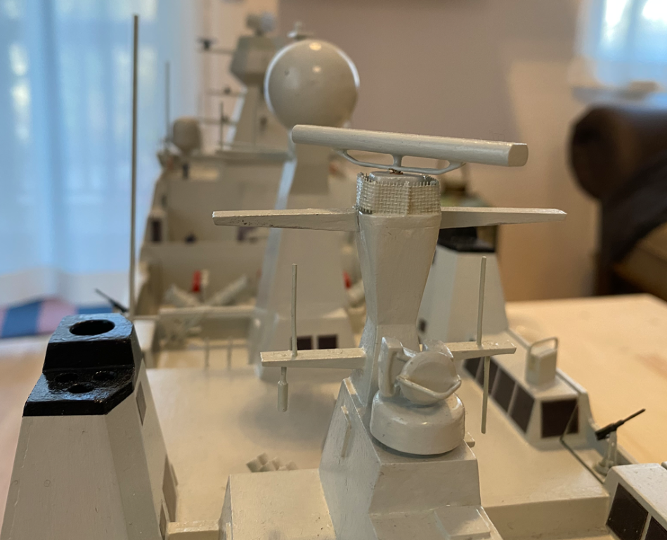

  1. Die MGs für den Nahbereich
  2. Die Antennen zwischen dem zweiten und dritten Mast
  3. Die Radargeräte drehbar machen
Die MGs musste ich erstmal recherchieren. Es gibt zwar Fotos, aber es ist schwer zu erahnen wie groß die in Realität sind. Ich hab dann bei Wikipedia gelesen, dass es sich wohl um Browning M2 Gewehre handelt, wovon bis zu 7 Stück verbaut sein können. Ich hab mir dann eine Skizze besorgt und maßstäblich verkleinert. Trotzdem wird das richtig klein bei 1:100, aber ich hab dann versucht aus Messinghalbzeugen (2mm Messingvierkant, 1,3mm Messingrohr und 0,8mm Messingdraht) die MGs zu gestalten. Ich finde das ist richtig gut gelungen, mehr Details sehen vermutlich eher albern aus als besser. Ich finde auch das es viel mehr Spass macht als das am Computer zu malen und zu drucken.
Meine Versuche die Antennen aus 0,3mm Kupferdraht zu löten sind erstmal gescheitert. Irgendwie will der Draht nicht vernünftig aussehen und das löten ist auch echt eine Katastophe. Ich hab mir jetzt einen Versuchsstand gebaut und probiere mal dünnen, etwas elastischen Polyesterfaden in hellgrau aus. Mal sehen ob sich das kleben lässt und wie das hält.

Punkt Zwei ist jetzt auch abgearbeitet und damit ist auch das einzige, was beim Bau der Esbern Snare nicht funktioniert hat behoben: Bei de Radarmonitore drehen jetzt mit einer schönen langsamen Geschwindigkeit. Zum Einsatz kommen:
  • 2x G298-2 Motor mit Metallgetriebe von www.sol-expert-group.de mit passender Getriebehalterung
  • 1x Drehzahlsteller PWM von www.sol-expert-group.de
  • 4x Lagerbuchse für Getriebe mit 1.5 mm von www.sol-expert-group.de
Der vordere Radarmonitor ist aus dem Bausatz und hat nur eine neue Achse bekommen - 1,3mm Messingrohr, welches vom bau der MGs noch übrig geblieben ist. Der hintere Radarmonitor ist ein Eigenbau aus 4mm Messingvierkant, 4x2mm Messing Halbrundprofil und 0,8mm Messingdraht für die Stützstruktur. Eigentlich wollte ich das alles Löten, da ich mit an @Ralph Cornell seine Bedenken wegen der Haltbarkeit von Sekundenkleber erinnert habe, aber mit meiner Lötstation wollte sich das einfach nicht löten lassen. Daher hab ich nach paar vergeblichen Versuchen doch wieder Sekundenkleber verwendet. Die Achsen laufen in den 1,5mm Lagerbuchsen. Als Wellenkupplung hab ich 1mm Silikonschlauch (3mm Außendurchmesser) verwendet. Durch das Poti auf dem Drehzahlsteller kann man jetzt die Geschwindigkeit wunderbar fein einstellen und an das eigene Empfinden anpassen.
