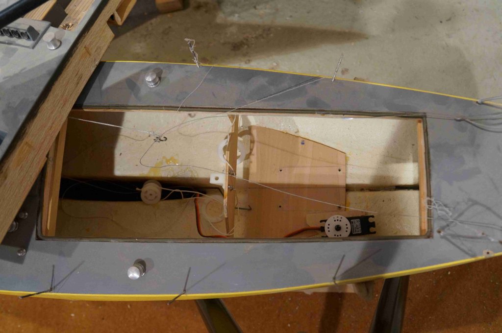

Ich bin neu hier und Interessiere mich sehr für das Modelbauen. Ich baue als Projektarbeit ein altes Modelsegelschiff in ein RC Segelschiff um. Da ich noch sehr unerfahren in diesem Bereich bin brauchte ich dringend Hilfe. Darum bin ich auf diese Webseite gestossen. Könntet ihr mir vielleicht helfen den ich weis nicht wie ich genau vorgehen sollte und welche Steuerung ich für mein ca. 1m grosses Boot infrage kämme.
Könntet ihr mir vielleicht Tipps geben auf was ich achten muss und was für eine Steuerung ich am besten nehmen sollte (Bausatz, Anleitung).

Hallo Joasch,
das sieht nach einem GFK-Rumpf aus, eine sehr gute, stabile Grundlage. Bleigewicht im Kiel scheint auch vorhanden zu sein.
Zum Modell selbst kann ich leider nichts sagen, aber vielleicht hat ein Kollege hier eine idee, was das sein könnte?
Die Besegelung ist klassisch mit Groß und einer Fock, ich sehe nichts, was auf etwas anderes hindeutet.
Hast Du noch ein zweites Focksegel dabei? Es kann sein, dass es sich in der Größe unterscheidet oder anders profiliert ist. Viele Modellsegler haben einen zweiten Satz Segel, damit sie z.B. auch bei Starkwind noch segeln können.
Offensichtlich war es schon mal ein R/C-Modell und mit einer oder sogar zwei Winden für die Segel ausgestattet. Diese Spulen im Rumpf deuten darauf hin. Das Servo dürfte für´s Ruder gewesen sein.
Eine getrennte Verstellung von Groß und Fock ist bei dem einfachen Rigg eigentlich nicht erforderlich und ich würde - gerade einem Neueinsteiger - auch davon abraten.
Die Segelverstellung geht problemlos mit einer Winde und Umlaufschot, man muss nur die Anschlagpunkte an den Bäumen auf den Schotweg auslegen. Das ist nicht weiter kompliziert, da können wir Dir sicher helfen.
Außerdem sind die Segelwinden meist auch mit einer einstellbaren Umdrehungszahl ausgestattet und auch die heutigen Fernsteuerungen können die wege begrenzen.
Der Rumpfzugang hat eine Moosgummi-Dichtung, die braucht man auch. Segler sollten schon möglichst dicht sein. Wenn man Spaß haben möchte am See, dann wird garantiert das Deck nass... :fies:
Etwas Bedenken hätte ich nur mit den sehr tiefen Plichten. Die werden Dir bei stärkerer Seitenneigung und/oder Seegang vermutlich voll Wasser laufen. Ist nicht wirklich schlimm, so lange sie dicht sind, sieht aber blöd aus und erhöht natürlich das Bootsgewicht.
Alles in allem eine gute Grundlage, das ist hinzukriegen.

Für das Ruder hast Du doch schon ein Servo im Boot.
Ist da vielleicht auch irgendein Gestänge Richtung Ruder im Rumpf vorhanden?
