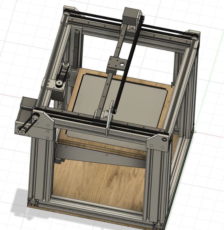

Hier aber erstmal ein paar Bilder zum aktuellen Stand.
Nach einem längeren Gespräch mit meinem Vater und eigener Grübelei, warum ich denn den Riemenantrieb für die Y-Achse verworfen hatte, gehts wieder dahin zurück. Dafür spricht vor allem der Preis. Spindeln und entsprechend hochdrehender Antrieb sind schlicht teuer. Mal grob gerechnet, was 10mm Alurohr an Winkel/Wegversatz zulassen bei dem was ein Schrittmotor sinnig an Drehmomment aufbringt - und da waren wir so bei 1/1000 Größenordnungen. Also jetzt noch 12mm CFK Rohr und die Winkelabweichung sollte egal werden. Zumindest nicht das schwächste Glied.
Der Antrieb erfolg schlicht an einer Außenkante. So wird die Konstruktion recht einfach und günstiger. Minimal schmaler wird das Package auch noch. Ich hab jetzt erstmal den Dummyservomotor in der Konstruktion gelassen, aber da kann im Grund alles hin, was genug Drehmoment bringt. Also langer Nema17 oder Nema23. Mal schauen, was gebraucht wird.

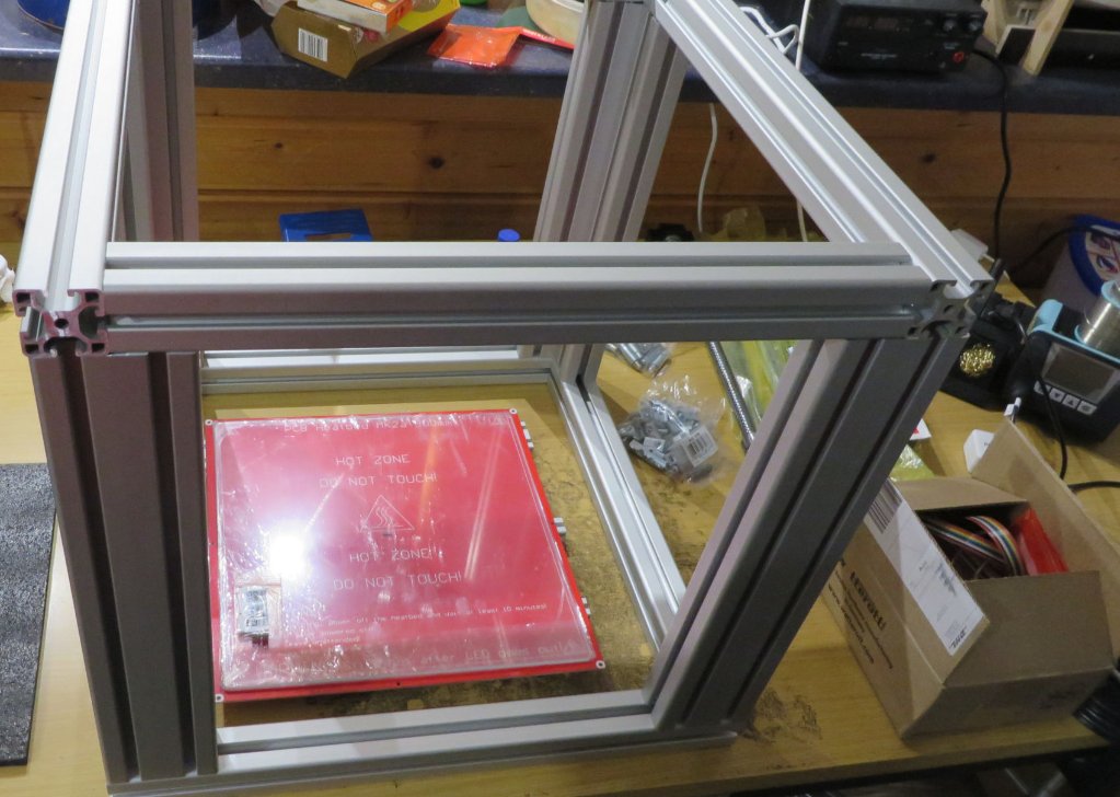

Dann gings an die Tischkonstruktion. Wie alles an diesem Drucker übertrieben.
Aufbau von unten nach oben:
1. Siebdruckplatte - Als thermische Isolation des Heizbettes nach unten und steife Auflageplatte. Ich überlege noch die mit Senkbohrungen zu vershen, um das Gewicht zu reduzieren. Ggf. dann wieder eine dünne Versiegelung drauf, um praktisch geschlossene Luftkammern als Isolierung zu haben. Mir ist bisher leider nichts leichteres eingefallen, das Temperaturen um die 100° längere Zeit unter Druckbelastung sicher aushält.
2. Heizbett - PCB Heizbett 300x300mm Druckfläche. Das sieht aus, als hätte es die Heizschleifen eng und gleichmäßig verteilt, sodass von einer gleichmäßigen Wärmeverteilung auszugehen ist. Die Dicke könnte hier noch übertrieben dargestellt sein. Das muss ich bei Vorliegenden Teilen am oberen Rahmen anpassen.
3. Aluplatte - Als Heizverteiler, um die Verteilung noch gleichmäßiger zu bekommen. Die Druckplatte selbst wird eingelassen, sodass im Grunde bis an die Ränder sauber geheizt werden sollte. Bzw. Die Ränder der Druckplatte können hoffentlich nicht so stark wärme abgeben, da die Aluplatte hier auch von der Seite ranheizt.
4. Druckplatte - Borsilikatplatte. Da geht mein Vater bei seinem direkt drauf und das macht bei PLA und PETG keine Probleme in der Haftung.
5. Andruckrahmen - Auch wieder aus Siebdruck/Multiplex. Der Rahmen soll die Platten zu den Seiten isolieren, um die Kanten als Kühlzonen zu reduzieren und so bis zum Rand möglichst gleichmäßig Temperatur zu haben. Gleichzeitig drückt er an den Ecken auf die Glasplatte und damit das Gesamtpaket zusammen. Hier war wieder die Materialfrage. Da es thermisch isolieren und eine gewisse Steifigkeit haben soll.
Der Druckrahmen wird durch die Grundplatte an Aluquerstreben geschraubt. Da die Aluplatte sich aber ausdehnen können muss, ohne Verzug zu bringen ist ringsum Luft gelassen und der Rahmen wird nicht fest verschraubt. Unter die Schraubenköpfe sollen Tellerfedern kommen, sodass ich über einen gewissen Verformungsweg weiter Andruckkraft habe, aber die Aluplatte den Rahmen anheben kann. Wobei das wenn nur minimal der Fall sein sollte. Vielleicht würde die Elastizität der Ecken da schon reichen.
Wenn alles wie gewünscht funktioniert, besteht auch keine Notwendigkeit das Bett jedes Mal manuell oder Elektronisch zu leveln. Denn da die geheizten Teile nur mit Wärmeleitpaste gekoppelt sind dürfte sich kein Verzug einstellen. Alle Teile sind praktisch frei und können sich gleichmäßig ausdehnen. Vorausgesetzt natürlich die Wärmeverteilung ist möglichst gleichmäßig.
Sorgen bereitet mir noch der Tischhaltewinkel. Denn aktuell sagt mir das Programm, dass der Tisch ca. 6kg wiegt. Da muss schon etwas Steifigkeit her, um die Verformung in Grenzen zu halten. Da werde ich wahrscheinlich etwas ausgleichen müssen, dass das Bett eben steht.

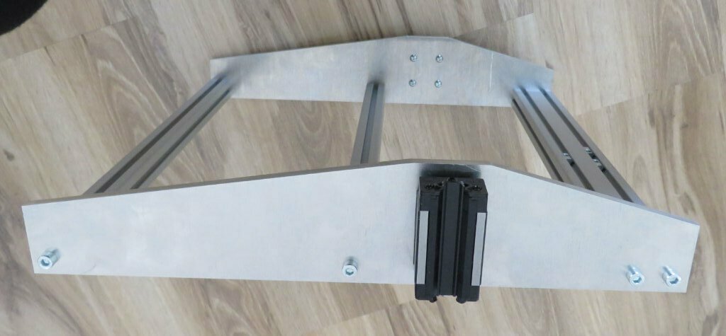

Da die Aluplatten auch schon da sind, wird da Anfang Januar Vaters Fräse Spaß mit haben dürfen :D Und die Profile dürften dann auch bald auf dem Weg sein.

Mal zwischendurch eine kleine Übersicht einiger Komponenten und des zusammengestellten Rahmens. Mittlerweile ist der Rahmen mit Gewindeformverbindern verschraubt und dürfte "ausreichend" Stabil sein.
Ein paar Frästeile sind schon vorgefräst und müssen die nächsten Tage noch fertig gebohrt und manuell auf Endkontur gefräst werden. Ich hatte relativ wenig Zeit auf der CNC und mit Vorbohren und Kontur anfräsen ist das Gröbste getan. Wichtig waren Lagersitze und die Positionsmarkierung der Bohrungen. Der Rest ist nicht wild, wenn ichs "vermacken" sollte und kann gröber erfolgen.

So es geht hier weiter. Da ich nur nach Feierabend in der Firma an die Maschinen kann und wir viel zu tun haben komm ich mit dem Fräsen der Teile nur langsam voran.
Aber ich konnte die letzten Wochen doch dann mal die nötigen Adapter zur Befestigung der Führungen und die Tischseitenteile fertig machen. Also gibts jetzt auch mal wieder Bilder.
Der Tisch besteht im Groben aus den zwei Seitenteilen und Querstreben aus 20mm Aluprofil.
Nachdem der Tisch fertig war konnte ich auch die Positon und Ausrichtung der Führungssschinen und Spindel für die Z-Achse festlegen udn die Schrauben anziehen. Mit der Bohrmaschine lässt sich die z-Achse nun schon sauber auf und ab bewegen.
Die Y-Achsen Führungen sind nur locker fixiert. Die können erst fest, wenn ich die X-Achse soweit habe, dass die beiden Führugnswägen verbunden sind.
Was mich noch gespannt sein lässt, ist die Ausrichtung der Achsen final. Sprich die Achsen müssen final winklig zueinander ausgerichtet werden. X und Y zueinander stelle ich mir noch relativ einfach vor. Da kann ich ein Papier auf den Tisch legen und Striche malen. Die mit einem Winkel vergleichen und/oder ausmessen. Nur für die Z-Achse muss ich dann noch schauen. Wasserwage erscheint mir nicht ganz passend. Steht der Drucker schief, müssen die Schienen ja auch schief stehen. Vielleicht gehts mit einem Winkel, wenn ich das Bett parallel zur XY-Ebene ausgerichtet habe.
Ansonsten Probedrucke. Wobei man dann auch sicher sein muss, ob Versatz aus Verzug oder Ausrichtung kommt.
Das kann aber auch noch etwas warten, da ich erstmal die übrige Achse und die Riementriebe fertig bekommen muss. Und dann muss die Steuerung dran.
