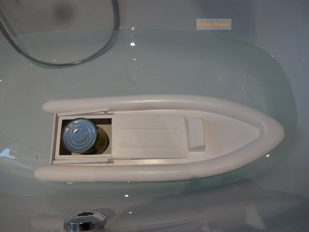

Die Zuladung wurde im SSDFT bestimmt, nach bewährter Methode. Passen ca 3-3,5kg rein

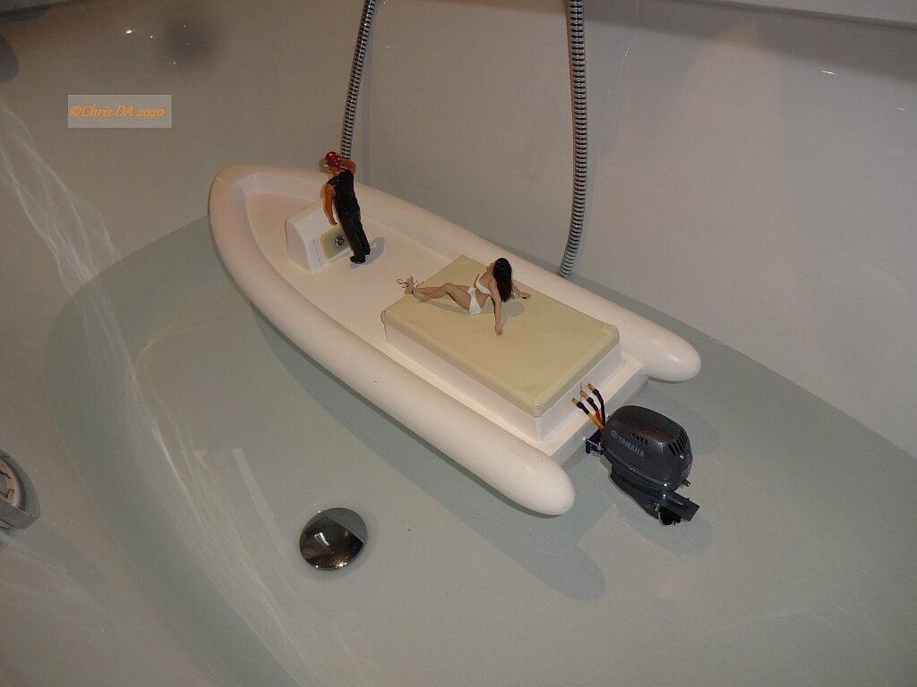

Und die Crew durfte das erste Mal drauf aufs Boot

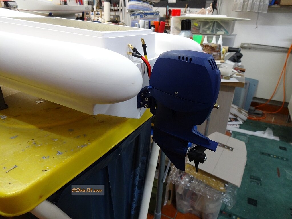

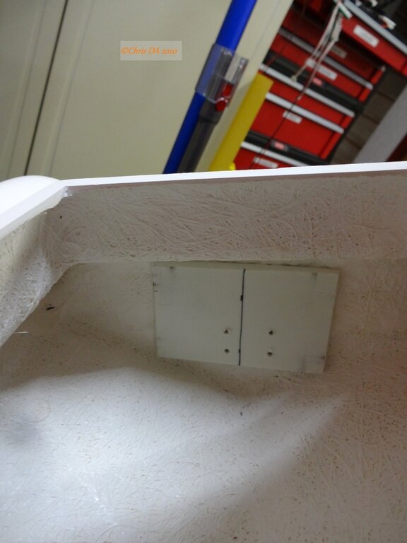

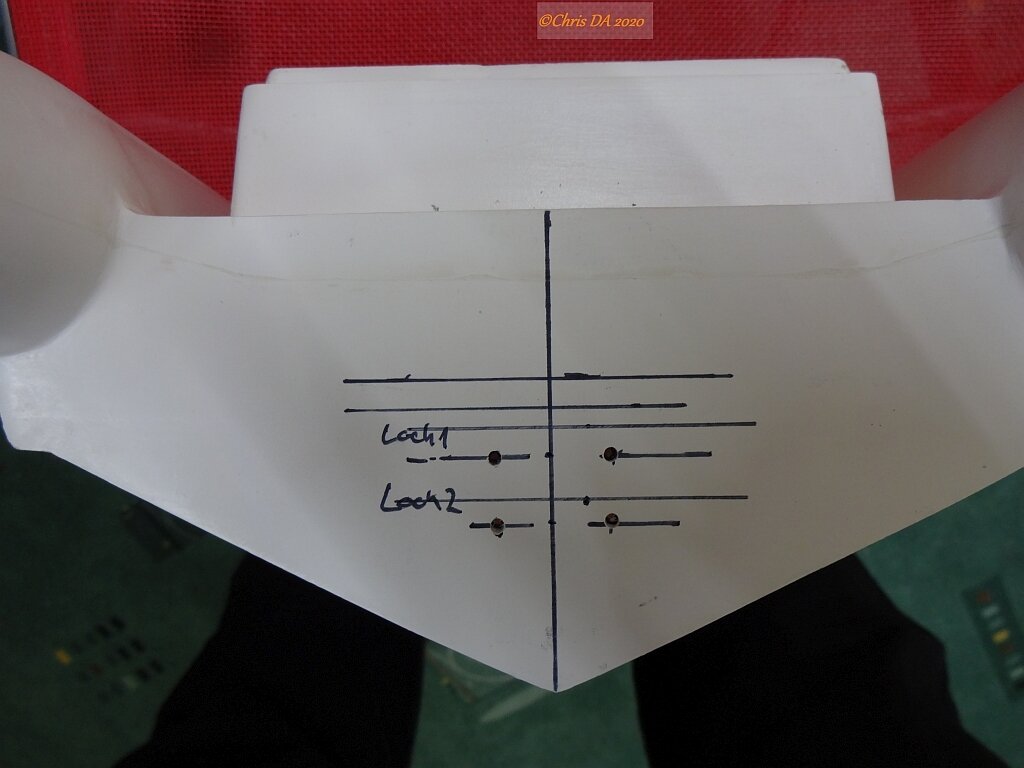

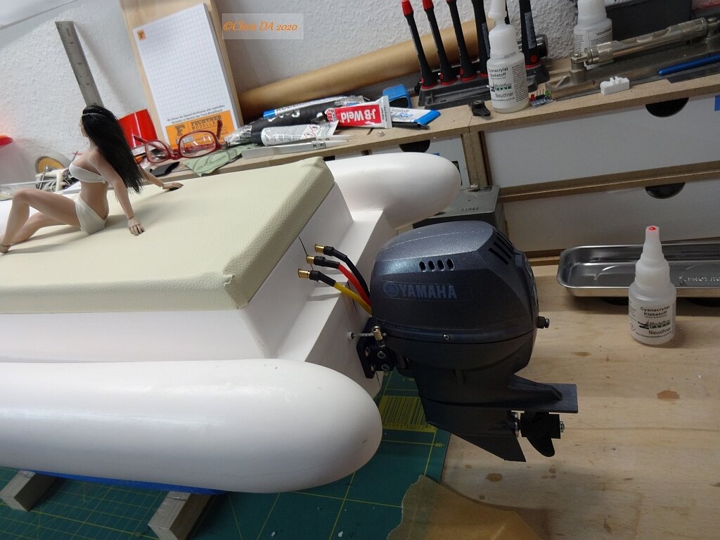

Am Heck habe ich eine 3mm GfK Platte zur Verstärkung und zum Befestigen des Aussenborders eingebracht
Dann wurde gelöchert und Gewinde geschnitten

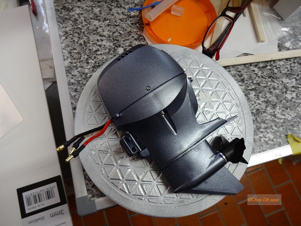

Und dann durfte auch der Antrieb das erste Mal ans Boot
Aber....so blau kommt der nicht gut ! Also mal wieder den "Sprayer" aktiviert und so sieht das jetzt aus

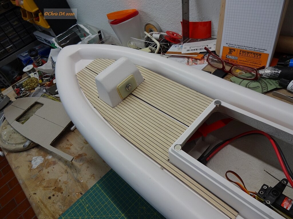

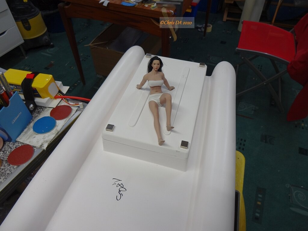

Die Klappe = Liegewiese am Heck wird mit Magneten gehalten: Runde im Boot, quadratische aufm Deckel
Die Dame wurde nicht angebohrt! Bin da nicht so wie andere hier im Forum :ohno: ( @Steinbeisser siehe https://www.schiffsmodell.net/index.php?/forums/topic/18299-sumpfboot-see-you-later-alligator/&tab=comments#comment-230122)
Nee, die bekam ein "Magnetle ins Hösle" und wird damit befestigt. Zusätzlich 2 kleine Magnete unter die Hände. Das sollte halten, zumindest kann ich das ganze Boot bisher damit anheben.
Damit sie es auch bequem hat wurde der Deckel mit Moosgummi und selbstklebendem Kunstleder bestückt
An den Ecken bin ich noch nicht zufrieden....hat da jemand ne Idee wie man das besser machen könnte???

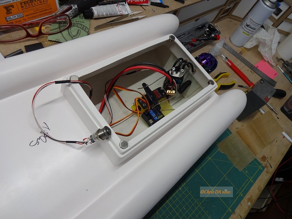

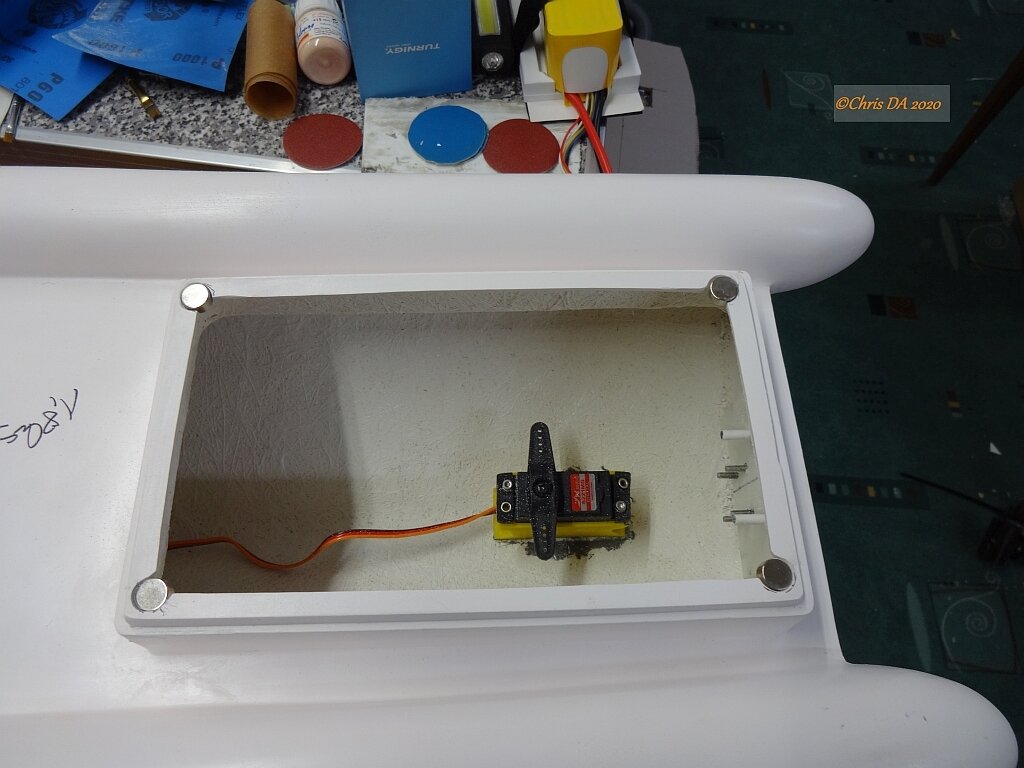

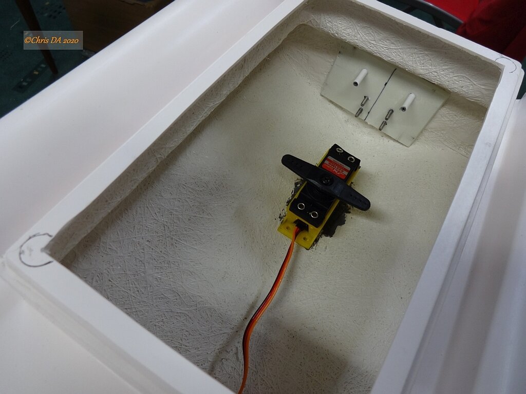

Es ging ans Eingemachte, sprich die Technik Einbauten
Das Servo mal mit dem Aussenborder verbunden und auch der Fahrtregler (Derkum 45A) ran gebaut.
Da seht ihr auch einen kleinen Taster. Der ist rastend und steuert ein BTS555 Modul (glitzert so goldig aufm Bild) was wiederum das gesamte System ein oder auschaltet. Der Taster ist wasserdicht (IP67) und hat ne LED drin. Ich habe ne blaue gewählt. Der Taster kommt dann in die Konsole bzw. die Wartungsöffnung in der Konsole
So brauch ich nicht immer alles aufmachen - einfach drücken und gut is :lol:
Der Motor wird über die 3 Leitungen bestückt. Diesmal (nach einem Tipp hier im Forum) wurden die Leitungen einzeln durchgeführt. Als Dreierpack war da immer etwas nicht ganz dicht . So sollte man das aber gut dichten können
Und die "Schleichwerbung" kam auf den Aussenborder rauf ( @Ralph Cornellhatte das ja schon angemerkt)
Grüssle
Chris
Und, latürnich:
Edited by Chris DA

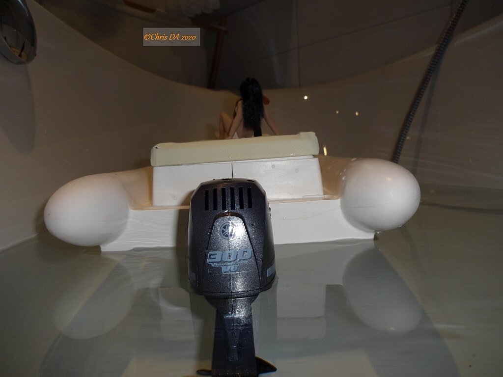

Dann wollte ich mal das "Setting" testen, sprich Strom etc
Also ins heimische Testbecken (im Garteteich darf ich das nicht im Moment nach der "Häcksleraktion der Seerose" mit der Snooze....:oops::nono:)
Voller Erfolg......für den Putztrupp (ergo: ICH)....Naja, jetzt ist der Boden wieder trocken...... Die Kraft des Aussenborders hat (mal wieder) das Bad überschwemmt bzw das Wasser ausm Testbecken raus geschleudert :nixweiss39:
Aber:
Messergebnisse: ca 43A Strom bei Vollgas und blockiert (das Testbecken hat halt seine Grenzen...). Der "Derkum" kriegt wohl ne Wasserkühlung, obwohl ich die sonst auch einfach "trocken" fahre ohne Probleme.
Und: es muss noch ein bisschen Gewicht dazu um die Wasserlinie zu erreichen

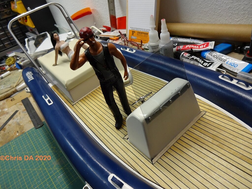

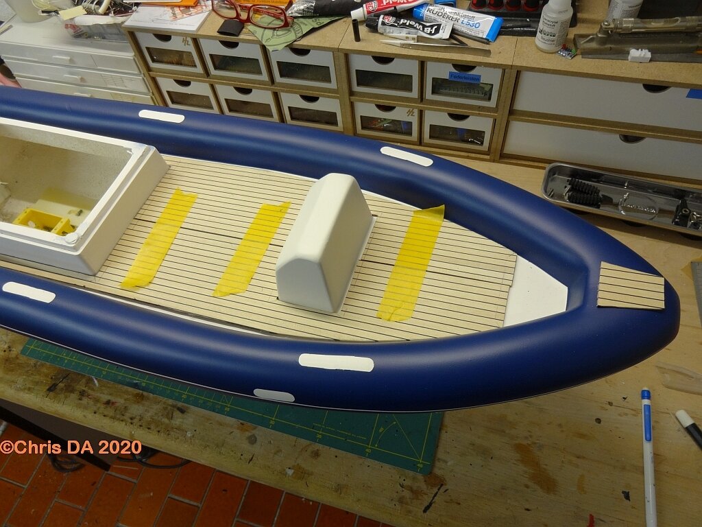

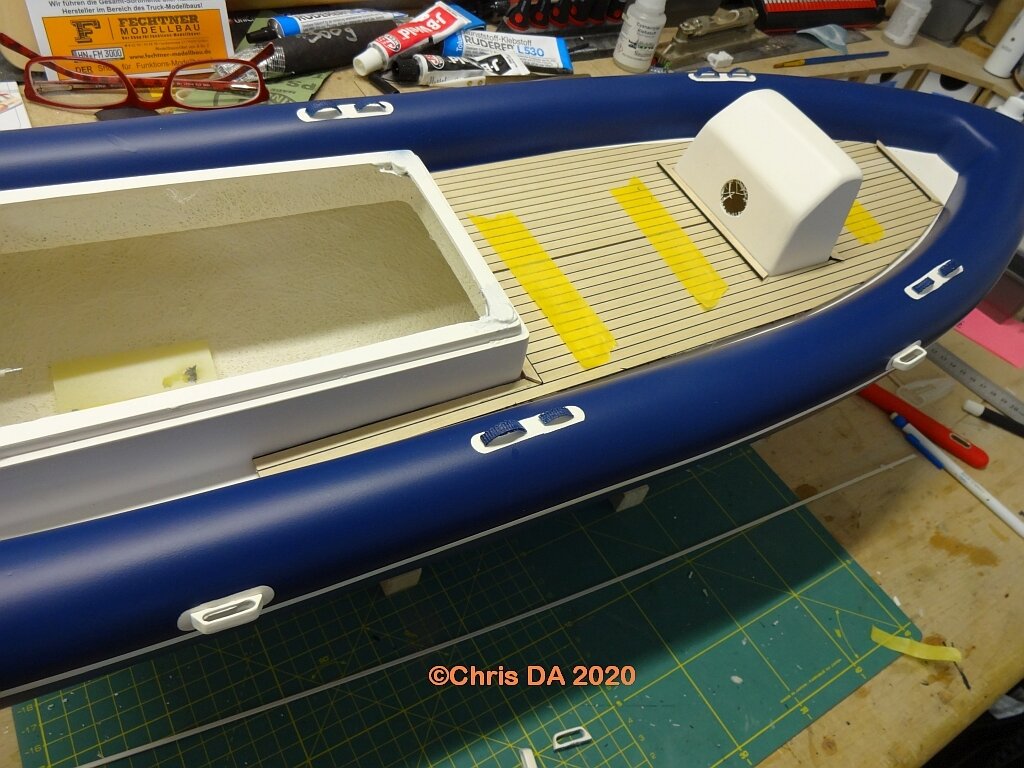

Teilweise haben diese Boote ja richtig schöne Ausstattung. ZB ein Holzdeck (damit zB die Dame sich wohl fühlt auch ausserhalb der Liegewiese 8-))
Sieht man auf den Werbebildern (zB hier)
Könnten man ja machen :weisnicht: Leisten basteln und kleben hatte ich ja schon :p
Aber es gibt da auch fertige Teile, zB von Arkowood (https://www.arkowood-lossburg.de/shop/neuheiten/bootsdeck-2-0-3-mm/)
Habe ich mir mal bestellt und dann: Ne Schablone aus Karton gefertigt
Auf die Brettchen von Arkowood übertragen
Dann mal probesitzen (muss noch weiter angepasst und verschliffen werden)
Kommt gut nach meiner Meinung

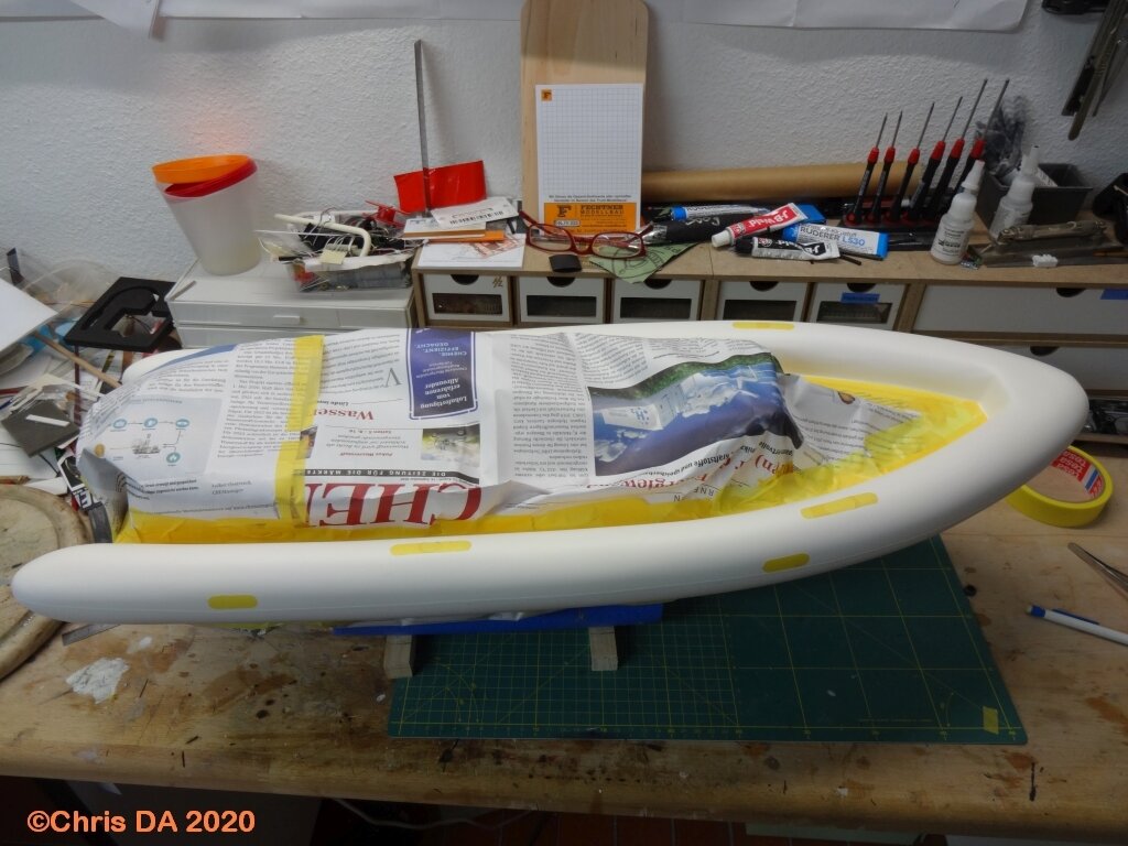

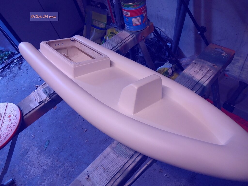

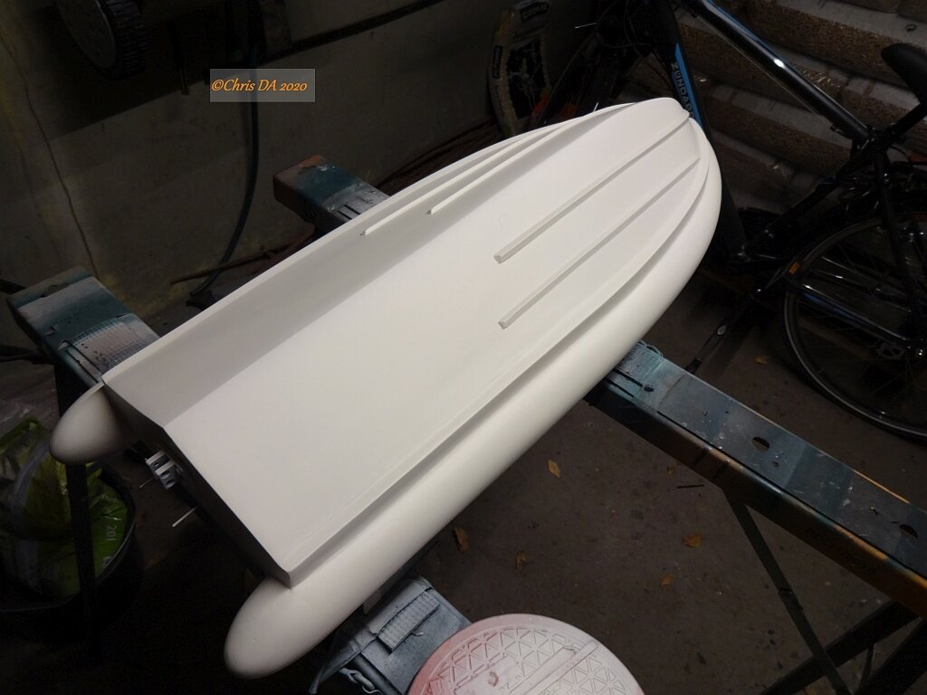

Vor dem Aufkleben des Holzdecks muss allerdings noch gelackt werden. Eigentlich wollte ich in den Garten/ins Freie, aber.....nass von oben (insider Gag: der Regensensor hats sofort gemerkt 8-))
Also Umzug in die Garage......und dann: wie sagt Murphy (sorry JL muss mir das mal ausleihen:p): wenn de alles drin hast geht draussen der Himmel auf und die Sonne scheint:roll:
Naja, trotzdem kam der Lack drauf. Da zeigt sich auch die super Oberfläche des Rumpfes: keine Lunker etc, glatt wie ein Kinderpopo. Das einzig Sichtbare ist der Linie wo die das Deck mit dem unteren Teil des Rumpfes verbunden haben. Schadet aber nix. Nur einmal mit 600er angeschliffen, mit Azeton abgewischt (um letzte Trennmittelreste zu entfernen und dann gesprayt

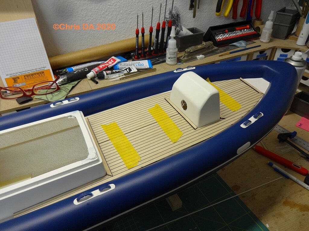

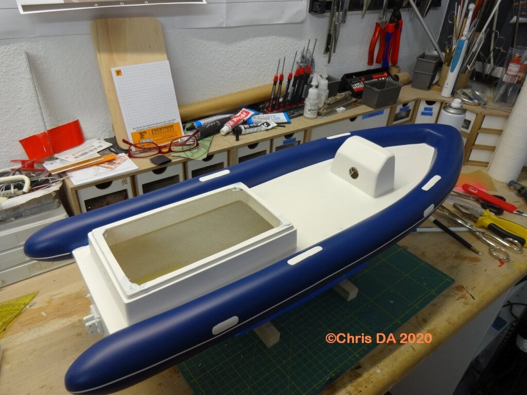

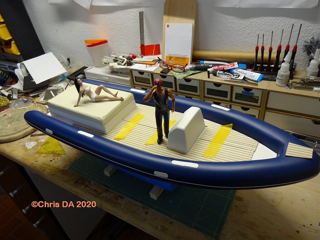

Jetzt kam dann Farbe ins Spiel. Zuerst aber mal die Abklebeorgie
Auch die "Öffnungen" für die Griffe etc wurden mit Maskierband abgeklebt
Nach dem Auftrag von Saphirblau sah das dann so aus
Mit aufgelegtem Holzdeck
Und mit den Werftbesuchern/Probesitzern
Grüssle
Chris
:lol:Und, latürnich:jawoll!:

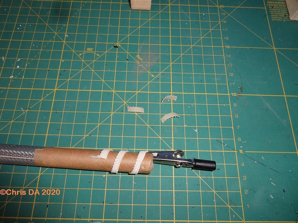

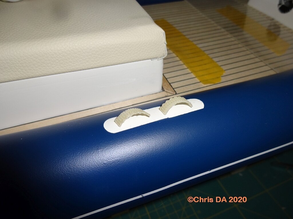

Ein paar Details waren dran: Die Laschen und Handgriffe (sollten drauf, bevor Klarlack drüber kommt)
Die Laschen: aus Gewebeband um einen Rundstab mit Backpapier gewickelt und dann mit dünner Sekunde getränlt
Probesitzen
Und dann gelackt und endgültig (:weisnicht:) drauf

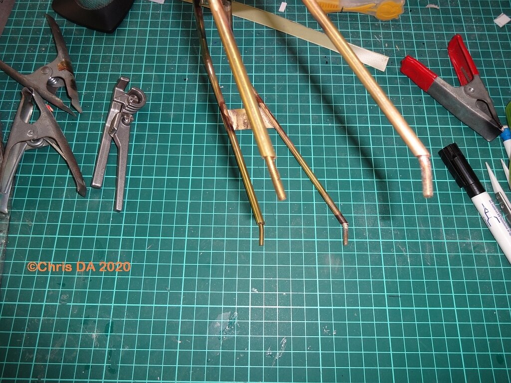

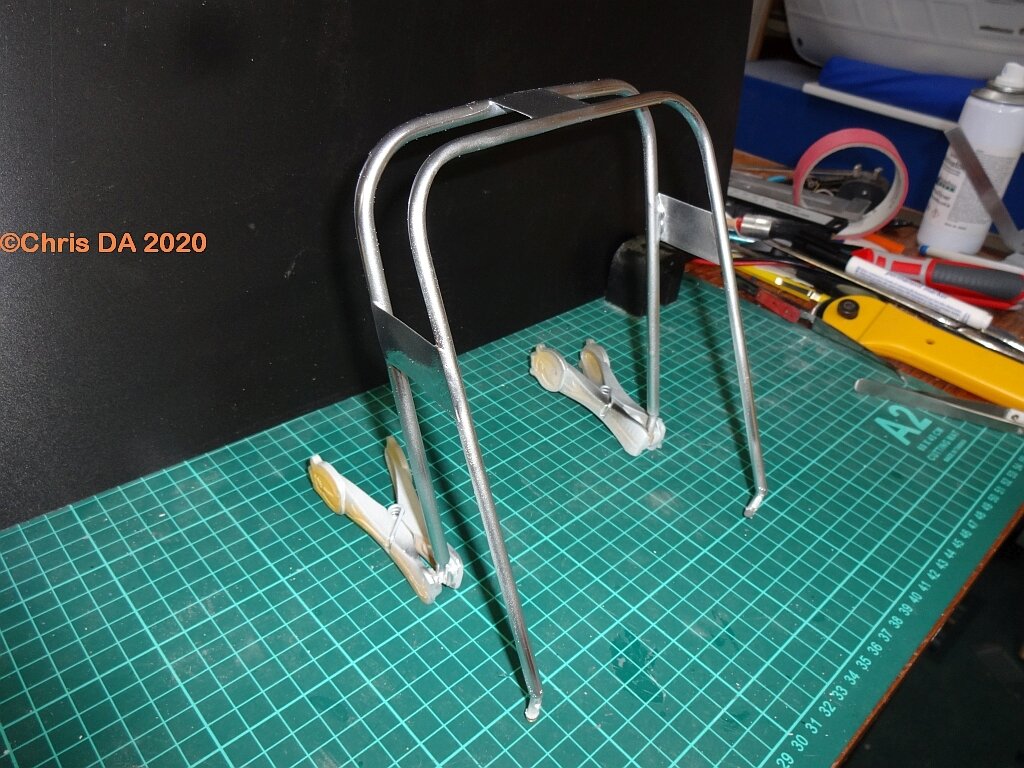

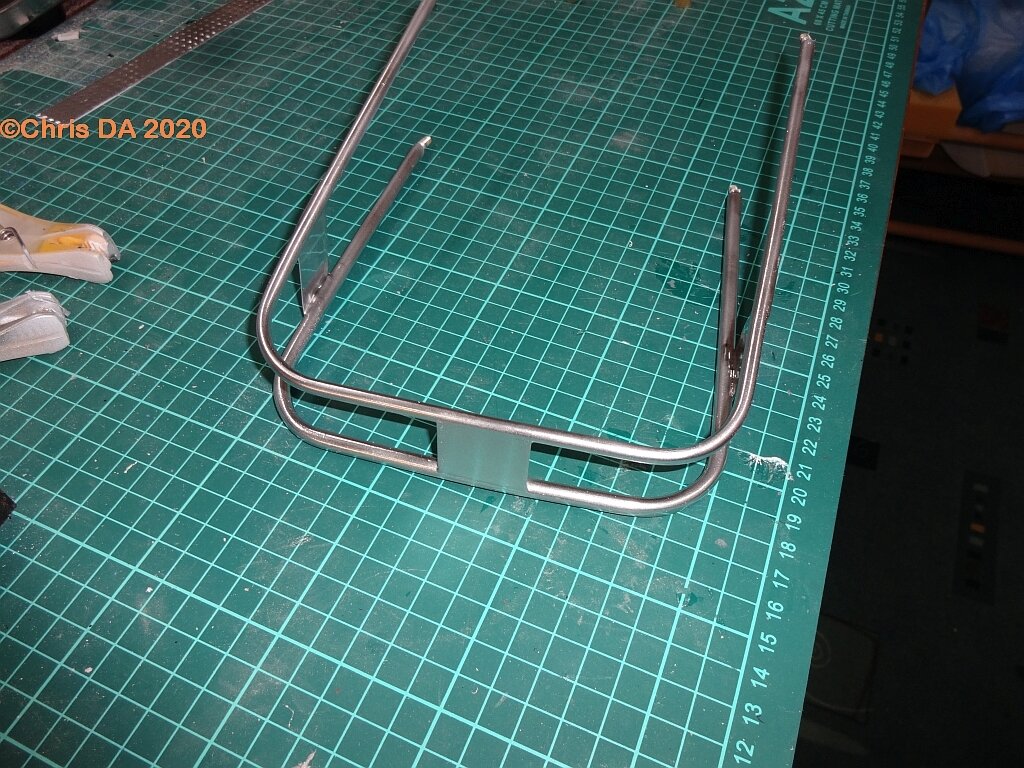

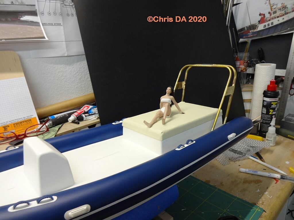

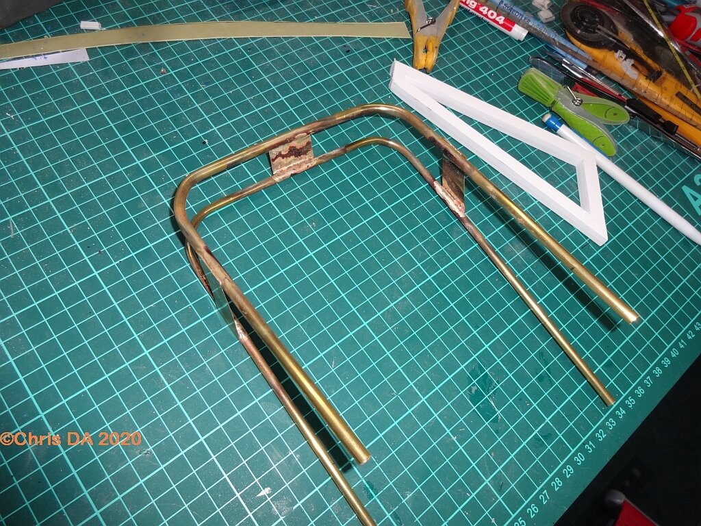

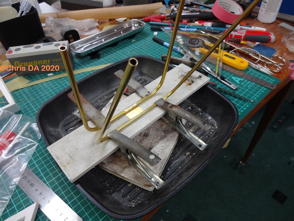

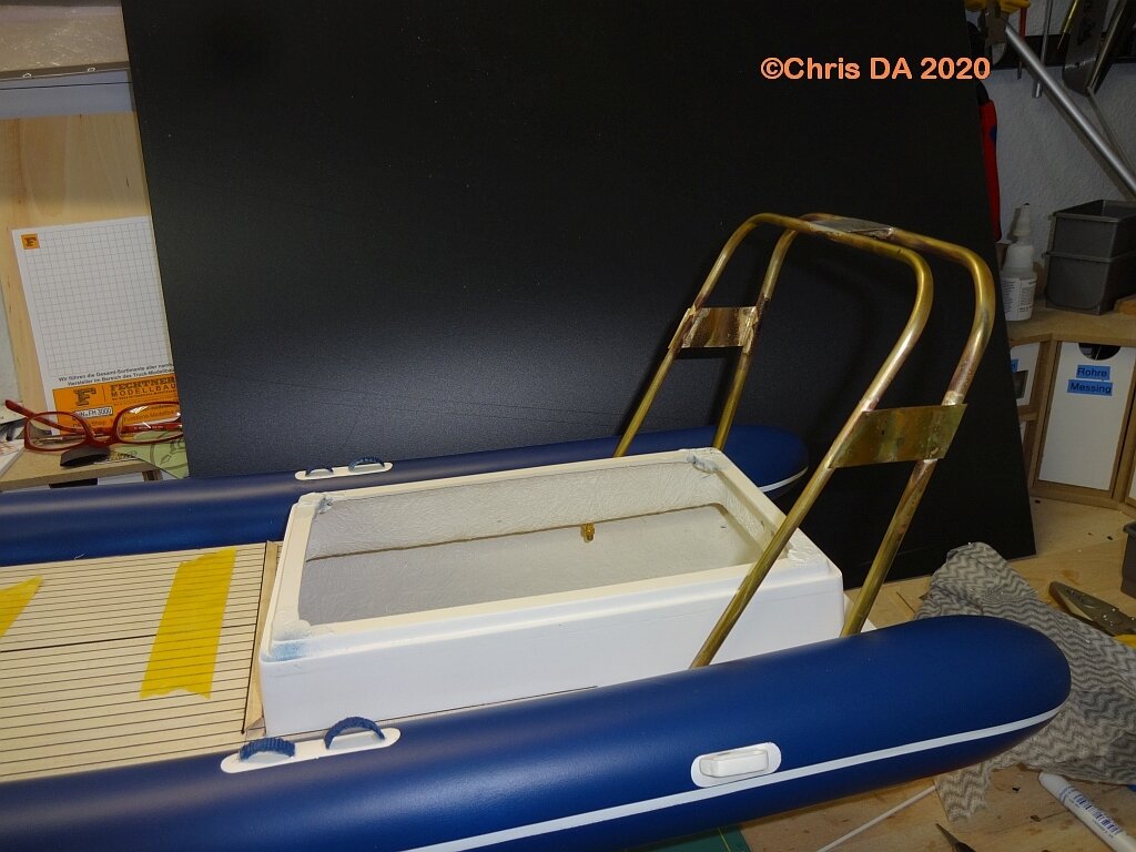

Der Geräteträger am Heck wurde von Mastmodellbau zwar mitgeliefert, aber der sieht eher nach Spoiler aus :mrgreen:.
Also mal gebogen und gebrutzelt aus 6mm Messingrohr mit dünner Wandstärke.
Hart gelötet ist das schön stabil
large.RIB33.jpg.070d35e14ec4803a46805d506cfbbde0.jpglarge.RIB34.jpg.607fb1f2554854a2ef093bb5583d4199.jpg
Jetzt noch verputzen etc
Grüssle
Chris
Befestigt wird das Ganze mittels 4x M4 Schrauben. Dazu habe ich eine Messing M4 Gewindestange entsprechend gebogen mit dem Rohrbieger und dann hart in die Rohre verlötet
Dann mal probesitzen aufm Boot
Ein bisschen poliert und mit der netten Dame.....sieht doch goldig aus - oder?
Grüssle
Chris
  • Like 3
Der Geräteträger wurde dann "glänzend" gechromt :). Mit LiquidChrome und dem Luftpinsel. Das LiquidChrome als Flüssigkeit in der Nachfüllpackung kann man direkt mit der Airbrush auftragen. Ich hatte allerdings vorher das polierte Messing mit weissem Hochglanzlack überzogen. Das hat sich in Vorversuchen als ein besserer Untergrund herausgestellt.
large.RIB38.jpg.dc7096ceb8f8d7c38c35a7f99729f86b.jpglarge.RIB39.jpg.3ba362c34b6503d37328ad2b15d821d6.jpg
Und Probesitzen

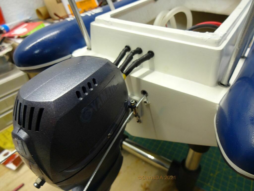

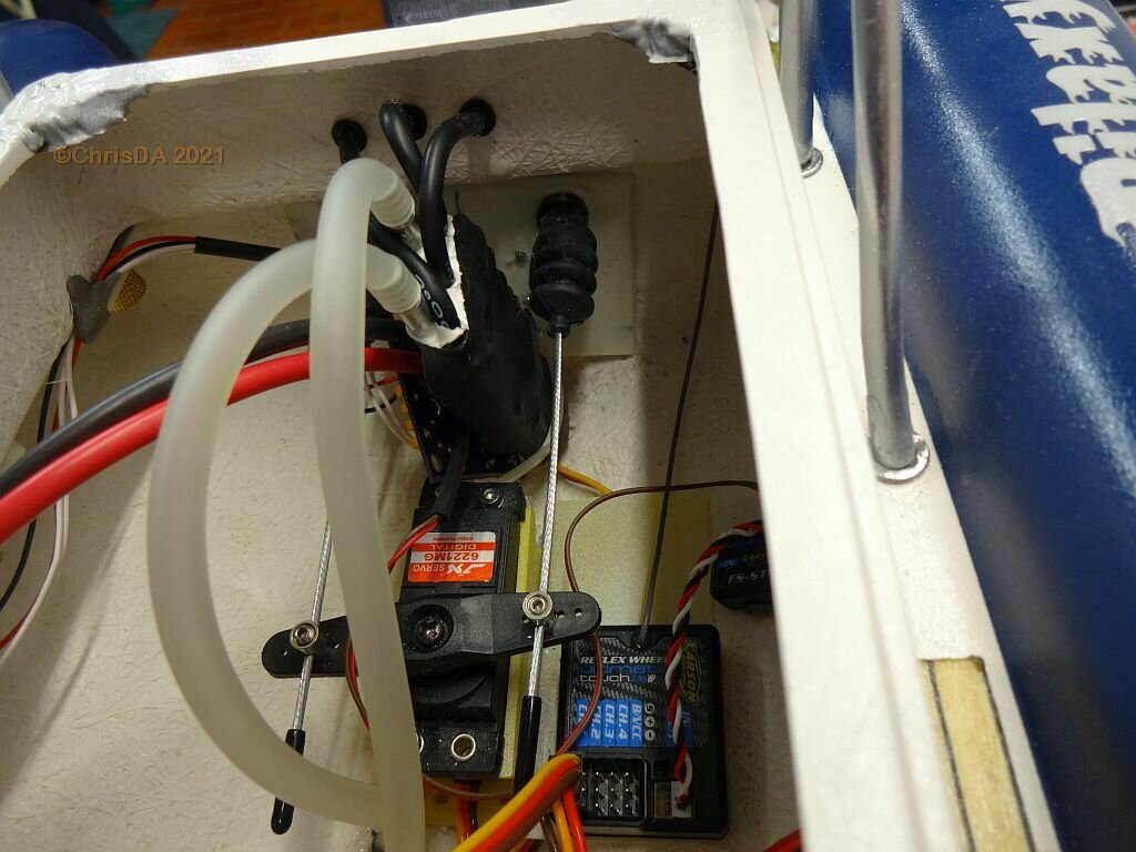

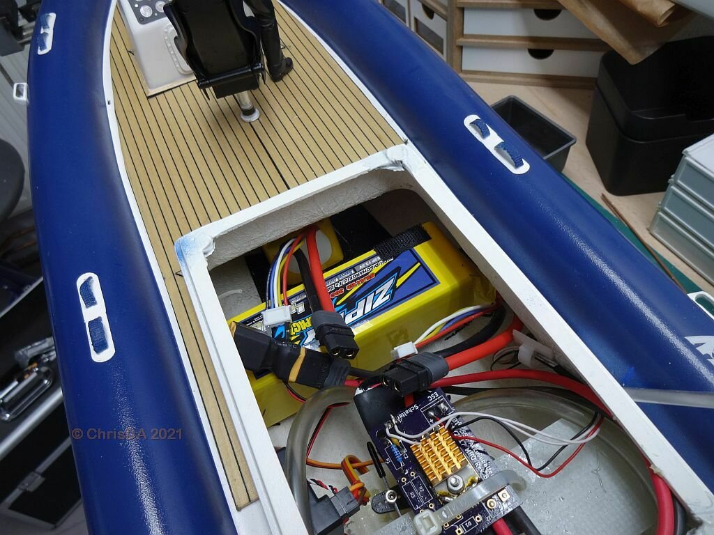

Dann mal wieder die Elektronik rein. Die Bowdenzüge werden mit Faltbälgen gedichtet
Der Fahrtregler mit BTS Einschalter hängt zwischen den Anlenkungen
Wasserkühlung ist auch schon dran. Ich nehme da ganz gerne das Graupner System. Das ist drucklos, weil drück und saug sich da aufheben. Kann man allerdings während der Fahrt nicht kontrollieren..

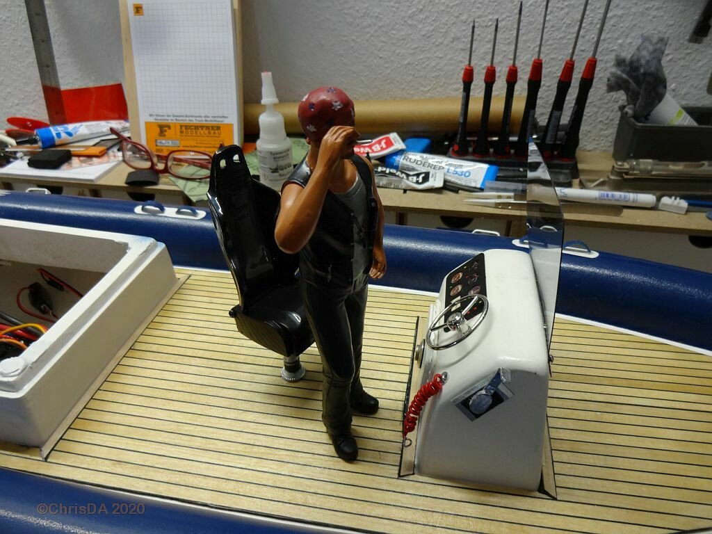

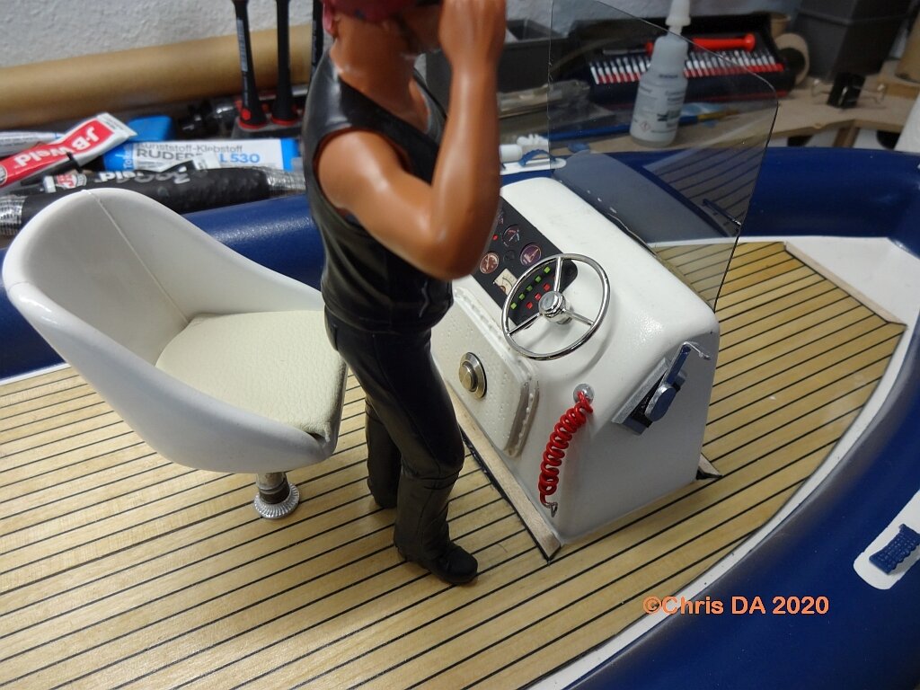

Der Steuerstand war dran.
Ausgestattet bis dato mit einem Kontrollpanel und Steuerrad

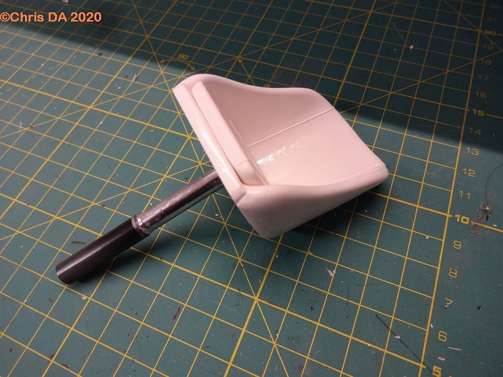

Und der Chefe bekam einen Sitz. Der war im Basiskit von Mastmodel mit dabei, nur mit Kunstleder bezogen auf der Sitzfläche
Das Ganze mal, mit montiertem Ein/Ausschalter

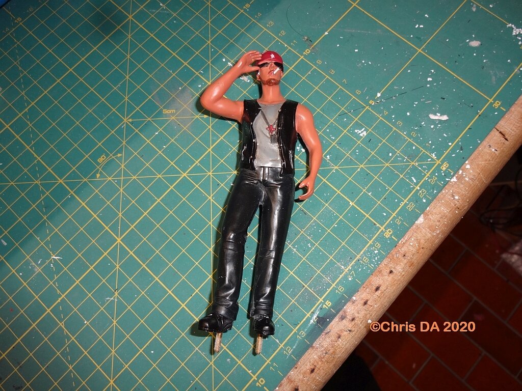

Der "Cooli" bekam seine Befestigung: 2xM3 in die Füsse ....in die Füsse wohlgemerkt, nicht wie andere hier im Forum :mrgreen:
Mit Rändelmuuetrn und "Affenscheisse" an Deck fixiert und gedichtet. Und die Scheibe wurde auch gebracht
Das Cockpit wurde noch aufgebessert: Gashebel (latürnich auf "Knüppel aufn Tisch") und die Sicherheitsleine....hat der Typ natürlich nicht angelegt ..... warten wir mal, vielleicht geht das gut aus oder auch so: https://www.schiffsmodell.net/index.php?/forums/topic/18367-nicht-nur-beim-ut/
Am Heck aufm Geräteträger ....ähemmm...Mast wurde die nautische Beleuchtung dran gemacht (Jörg @JojoElbe : aufm "Mast" :roll:ist ne Leuchte!!!:bäh: siehe Pfeilkopf)

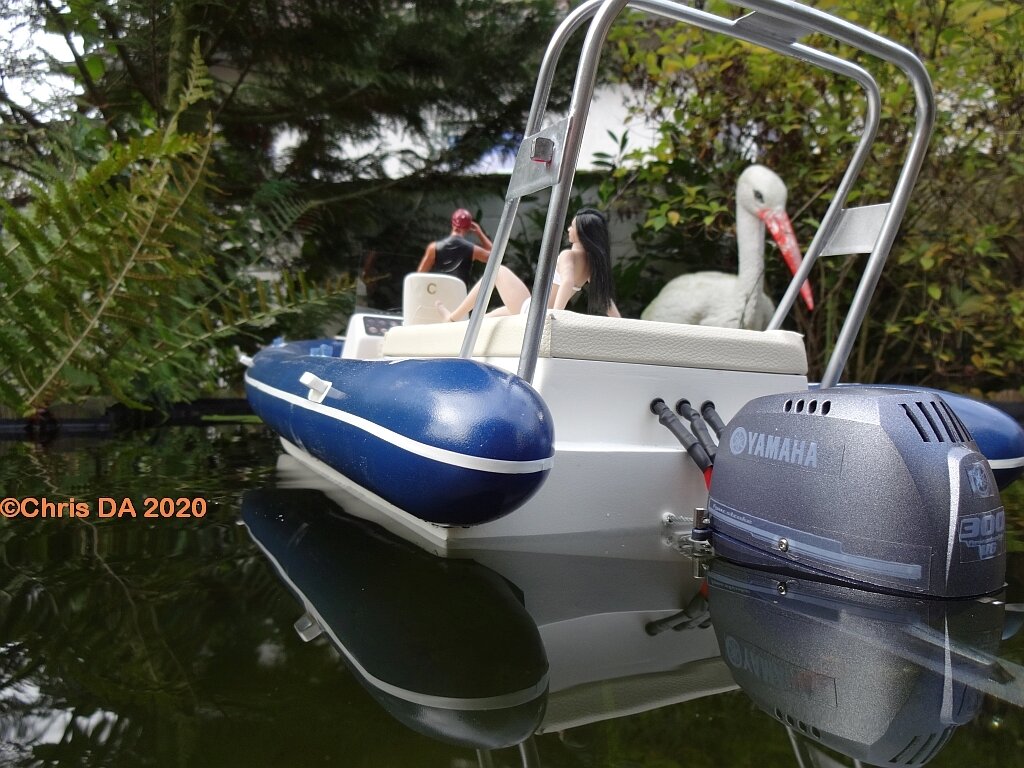

Dann mal Wasserline et testen....im Gartenteich!
Ich hab fest versprochen und mich dran gehalten, den Sender im Keller zu lassen :jawoll!:
Keiner hat mich nach dem Servotester gefragt....:fies:
Naja, jetzt war Platz zum Probieren da :nixweiss39:
Mit einem 4S4200mAh LiFePO4 und dem Setting
Wasserlinie/Tiefgang...naja!
Der Rumpf trägt verdammt viel
Dann noch mal 300g zugefügt
Besser finde ich!
Am Bug geht noch was....den könnte ich noch ein bisschen runter bringen.
Frage für mich ist jetzt: Blei oder Akku?:weisnicht:
Einer der Akkus wiegt 525g mit Kabel etc. ....... 300g Blei durch 525g Akku ersetzen und doppelte Kapazität zu haben.
Ich muss das im Fahren probieren, dann schau mer mal und werden sehen!
Und ja: Der AB ist ziemlich tief, auch das muss probiert werden!

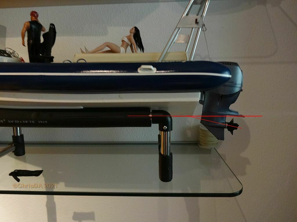

Der Trim passt noch nicht....war auf "Neutral" sprich Kavitationsplatte und Schraube parallel zum Kiel getrimmt und ich hatte den falschen Imbus mitgenommen...konnte nich nachstellen :ohno:
Bei langsamer bis mittlerer Fahrt passt es meiner Ansicht nach, kommt auch schnell raus ausm Wasser.
Aber dann: Bei mehr Fahrt wirds hippelig! Bei Vollgas (ab ca 01.00 im Film) gehts dann voll ab: Rumpf ist raus ausm Wasser, "Salto mortale" vorprogrammiert.
Der Akku ist schon weit vorne im Bug, da ghet nur noch wenig. Werde mal den AB nach unten trimmen und dann "schaumermal und wir werden sehen"!

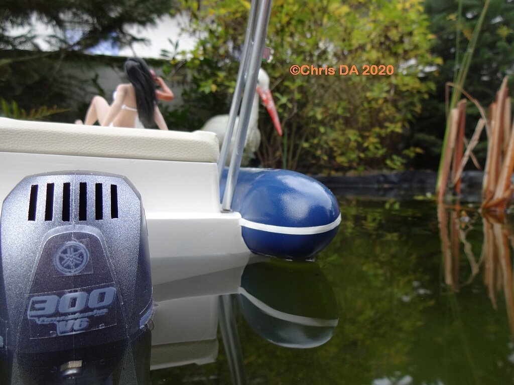

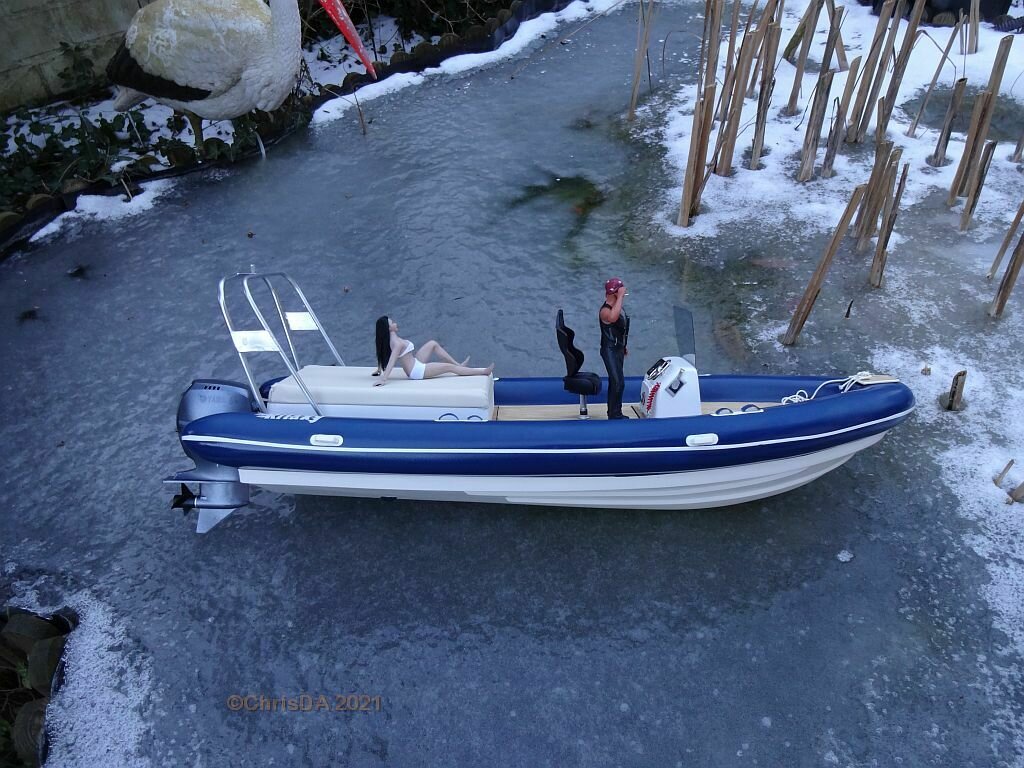

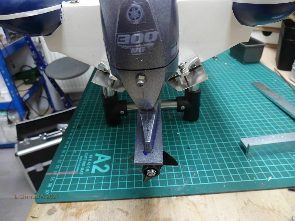

Nach den Kommentare und hilfreichen Hinweisen:

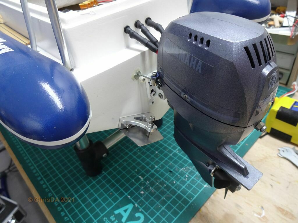

Der Aussenborder wurde höher gestzt!
1,5 cm nach oben!

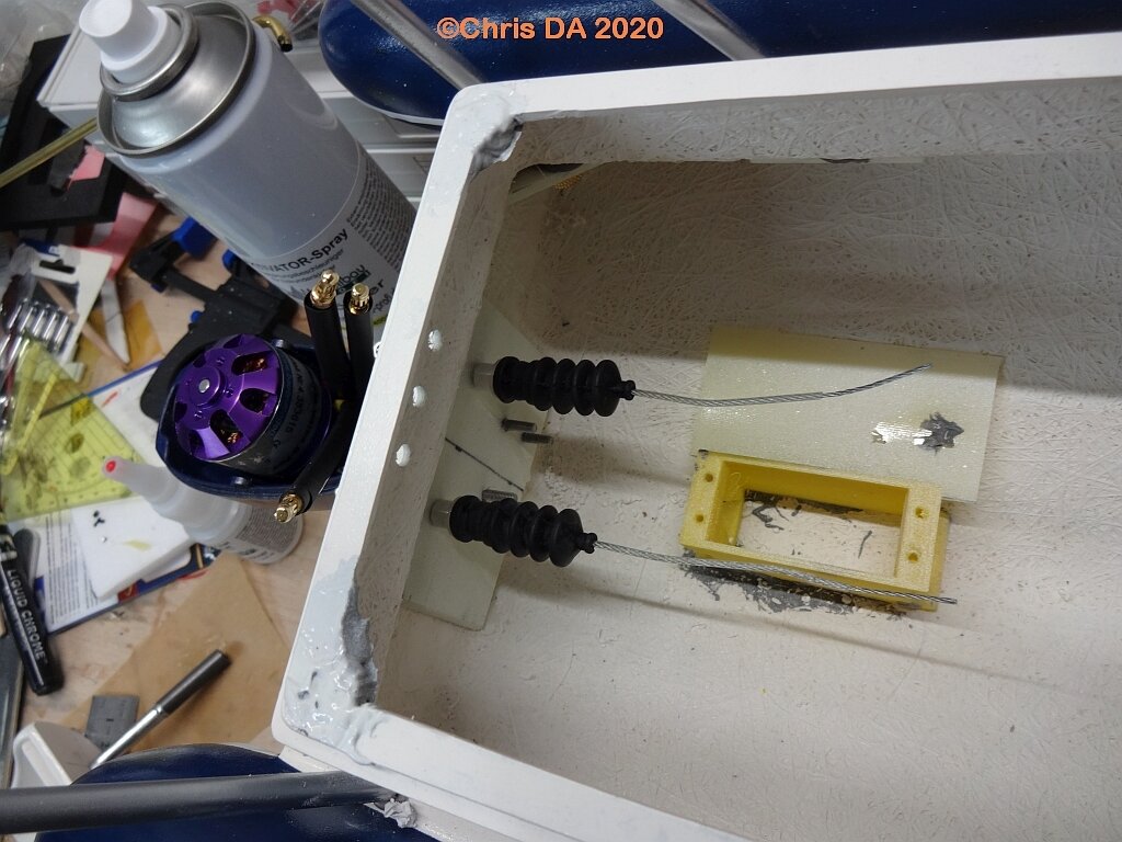

Das ging aber nicht "ohne Schaden": die Anlenkung passte nicht mehr! Oder besser: funzte noch aber.... (soorrryy unscharf, aber man siehts denke ich...)
Also mal das ganze Gedöns zur Anlenkung umgestellt: Grosse Löcher, Faltbälge mit Alufassung, neue Bowdenzüge (1,5mm, hart)
Innen
Tja, und dann mal heute im Gartenteich probiert........ Hat nicht so richtig geklappt:roll:
da muss noch was verbessert werden :muahaha:
( @MatthiasSchumi : Nee die Dame hat sich wieder nich beschwert!!!!)
Grüssle
Chris
  • Like 3

Neues Setting ausprobiert:lol:
Der Winkel nach unten wurde noch mal verstärkt
Trotzdem hüpft die RILAXY bei höheren Geschwindigkeiten. Drum habe ich jetzt mal Trimmklappen bestellt, auch um das Drehmoment des Motors auszugleichen - führt zum seitlichen Kippen:( sieht man auch gut im Film

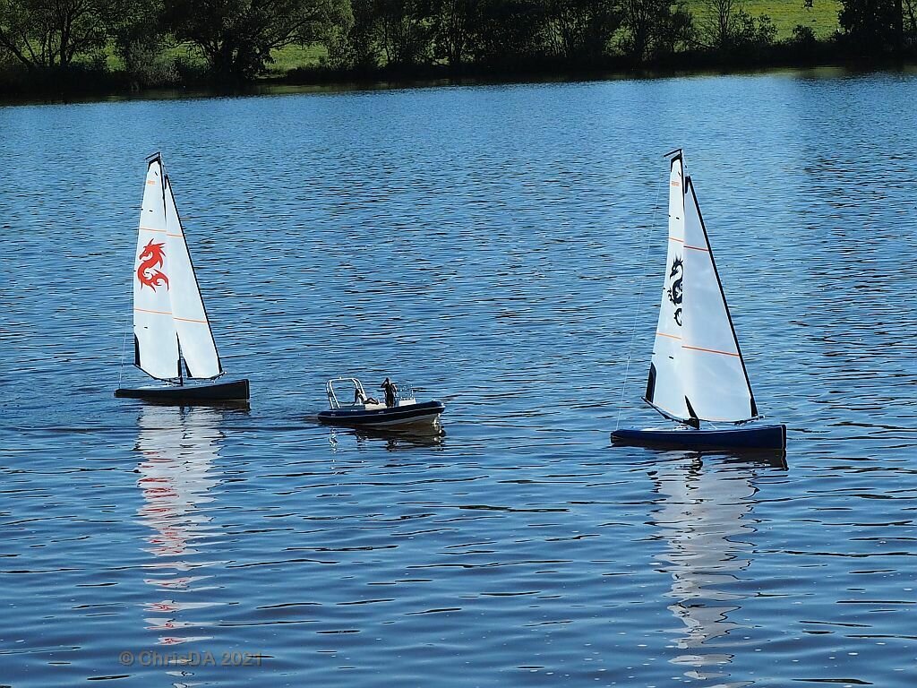

Wie versprochen: Update mit dem neuen Set-up
Das hat sich ausgezahlt: die gute RILAXY liegt ruhig aufm Wasser und das Mehr an Akku erlaubt lange Zeit aufm Wasser, trotz Speed...und die ist nicht langsam :that:
large.RIB77.jpg.56b3eb80f221d52557fb03f310ea1893.jpglarge.RIB76.jpg.b6ac8df601ad16bb352cb95b171b193e.jpglarge.RIB75.jpg.b03a9a40c04836f13d184783970bdc50.jpglarge.RIB74.jpg.2c824293664134e23c7c582719b06395.jpg
Zum Probieren hatten die Kumpels auch ein paar Bojen breitgestellt....verhielten sich aber immer streng an die 2F Regel :mrgreen:
Sieht man auch im Video :mrgreen:
Übrigens hatte ich die Trimmklappen nochmal nachjustiert, sieht man im zweiten Teil des Films. Aber so macht das Teil richtig SCHBASSSS!!!!
