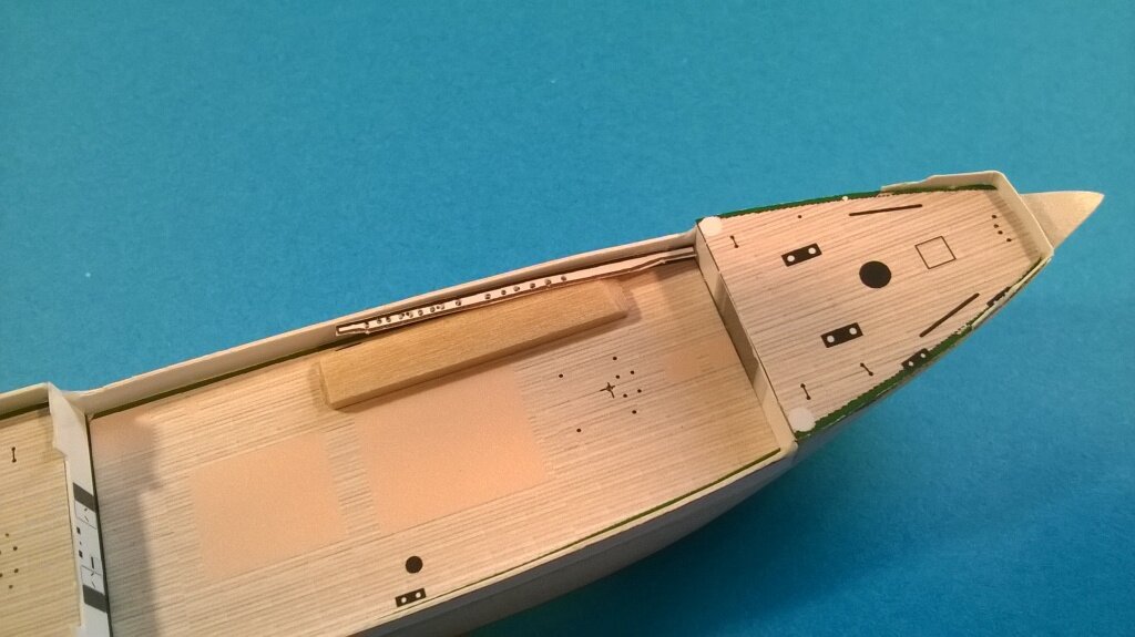

Also, das ganze begann mit einer wunderschönen Reise auf der Sedov von Bremerhaven nach Warnemünde.
Wieder zu hause hatte ich die Idee, die Sedov als Buddelschiff zu bauen. Leider passt eine Viermastbark nicht so einfach in eine Buddel. Außerdem war mir relativ schnell klar, dass hierbei auf sehr viele Einzelheiten verzichtet werden muss. Ich entschied mich deshalb für ein Vitrinenmodell....aber klein sollte es sei......sehr klein!
Problem: Im Maßstab 1:500 gibt es kaum vorgefertigte Teile zu kaufen und einen Bausatz schon gar nicht. Also alles, aber auch alles selber anfertigen!
Einen sehr guten Bauplan der Magdalene Vinnen konnte ich von Berd Jocham http://www.jocham-schiffe.de/ erstehen. Für Daten des Rumpfes und des Riggs war also gesorgt. Das Deck ist bei der Sedov bis auf die Back jedoch vollkommen umgebaut. Hier halfen nur Fotos weiter. Zum Glück konnte ich auch auf die Fotos meiner Mitreisenden zurückgreifen. Trotzdem dauerte die Recherche manchmal länger als das Bauen.
Als Baumaterialien wurden u.a. Buchenholz (Rumpf), Bambusstricknadeln (Masten und Rahen), Nähgarn (Wanten) und Papier (Segel) verwendet.
Um auch möglichst viele Einzelheiten der Decksaufbauten darstellen zu können kam Ich auf die Idee, Fotodruck einzusetzen. Sehr viele Teile wurden auf einer Publisher-Oberfläche in achthunderter Vergrößerung gezeichnet, ausgeschnitten und zusammengepfriemelt.
Hier erstmal der Anfang und das Endergebnis der Bastelei:
