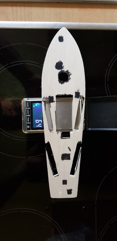

Habe das Deck im vorderen Drittel unten und ab da bis zum Heck oben abgeschliffen. 8g und leichte whale back Form. Unten lässt sich noch viel wegnehmen und die Ausbrüche  sind nicht abgerechnet. DA GEHT NOCH WAS.....
Tom
