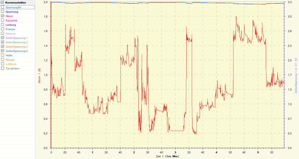

den Daten nach müsste der Regler für meinen Antrieb (4s LiFePO4 mit ca. 13V, kleiner Bühler-Motor, Typ leider nicht bekannt) geeignet sein, leider klappt das nicht so, wie ich mir das vorgestellt habe.
Das ist die Strom-Spannungskurve mit einem eurer "großen" Regler (AS16-100), der natürlich für den Antrieb völlig überdimensioniert ist:
Und so sieht das dann mit dem Volksregler 0.5 aus:
Vollgas ist nicht möglich, der Regler schaltet dann ab. Auch darf man die Geschwindigkeit nur langsam erhöhen, sonst erfolgt ebenfalls eine Abschaltung.
Für mich sieht das so aus, als käme der Regler mit den benötigten Strömen nicht klar, obwohl der max. Strom mit weniger als 5A nicht zu viel sein sollte. Das BEC ist mit ca. 150 mA im Ruhezustand und ungefähr 400 mA bei Betätigung des Ruderservos an und für sich auch im grünen Bereich.
Liege ich mit meiner Einschätzung richtig? Und falls ja, was wäre ein besser geeigneter Vor-Rück-Regler mit einem guten Preis-Leitungsverhältnis (AS16-100 ja eher nicht)?

Der Volksregler 0,5 hat keine Überlastüberwachung. Wenn der mit dem Strom dem du Ihm zumutest nicht mehr klar kommt dann wird der Heiß. Danach sehr heiß. Dann qualmt es und dann wird der nie wieder heiß. Hast mal gefühlt ob es dem kleinen zu warm wird ?
Du sagst du kannst nur langsam Gas geben und nie Vollgas weil dann schaltet der Regler ab.
Wie meinst du das geht der Regler dann in Reset ? Also startet neu und dann geht der wieder ?
Der 16/100 und der Volksregler unterscheiden sich natürlich gigantisch besonders was die Endstufenleistung angeht. Aber in einem anderen Punkt unterscheiden sie sich noch ganz besonders und das ist die Schaltfrequenz der Endstufe. Der 16/100 läuft weil es nen Rennbootregler ist (Dre muß nicht geräuschlos sein) mit 4,5 Khz PWM Frequenz. Der kleine Volksregler soll aber kein Motorpfeifen produzieren und das macht der auch nicht dank 18 Khz Endstufentechnik. Ich glaube da streut dir was auf den Prozessor auf die 5 Volt BEC Spannung oder sonst wohin. Und um so mehr Gas du gibt bzw um so mehr Strom du schickst um so mehr streut es. Bis der Prozessor sagt HALT bis hier her und nicht weiter.

der Regler wird etwas warm, geschätzt noch unter 40 Grad, man fühlt die Wärme und kann den Regler noch gut auch länger in der Hand halten. Ich habe das Ganze nur recht kurz (<10 min) betrieben; es war eben nur ein Test, mit welchem Regler ich das Boot (es geht um ein ca. 6kg schweres Segelboot) gut fahren kann. Insofern ist der Aufbau auch recht abenteuerlich gewesen, sprich freie Verdrahtung; hilft da ein Bild weiter? In Betrieb waren ein 6 Kanal FrSky-Empfänger, ein Servo und der Regler, keine weiteren Komponenten. Die Anlage wird mit 2,4 GHz betrieben.
Meist hat der Regler abgeschaltet und war wieder betriebsbereit, wenn ich das Gas auf null reduziert habe. Ich habe aber auch einen Regler-Reset hinbekommen. Den 16/100 habe ich nur genommen, um den Strombedarf zu untersuchen und weil das der einzige andere, passend Regler war, den ich zur erfügung hatte. Für das Modell brauche ich einen Vor/Zurück-Regler, ich kann da gern bei euch auch einen anderen bestellen, aber mich verwirrt halt das Verhalten, da von den Nenndaten der Volksregler reichen sollte.

Kommt nen bischen darauf an wenn du nen normales standart Servo drinne hast kommen viele in Frage.
Keine Segelwinde im Modell ??? Weil die nimmt in der Regel ordentlich BEC Strom.
Die 2,4 gig sind natürlich weniger Störungsanfällig wie die alten z.B. 40 Mhz Anlagen. Aber wenn dir Störungen in die Steuerleitungen hauen dann hilft dir das überhauptnichts das du 2,4 gig nutzt. Und wenn du sagts so fliegend mal verdrahtet und zusammen gesteckt kann das schon durchaus nen Problem sein. Aber stimmt nen Photo hilft dann wirklich nicht.
Also ich persönlich würde in so ein Modell nen Volksregler Typ 2 einbauen da ist platz genug drin und der ist quasi optimal. Aber nicht jeder hat Lust darauf den auf zu bauen. Aber das ist natürlich günstig.
Wenn es nen fertiger Regler sein soll würde ich nen AS12/15RW oder auch die Easy Version einbauen je nach Geschmack. Das Problem ist normalerweise sollte der kleine Volksregler 0,5 das so gerade schaffen. Aber nur wenn alles glatt läuft. Mal nen schwer drehender Propeller weil ne Anglerschnur drum oder Kraut oder ne alte Tüte und das gute Stück geht in Rauch auf.
Der kleine ist da echt fehl am Platz.
