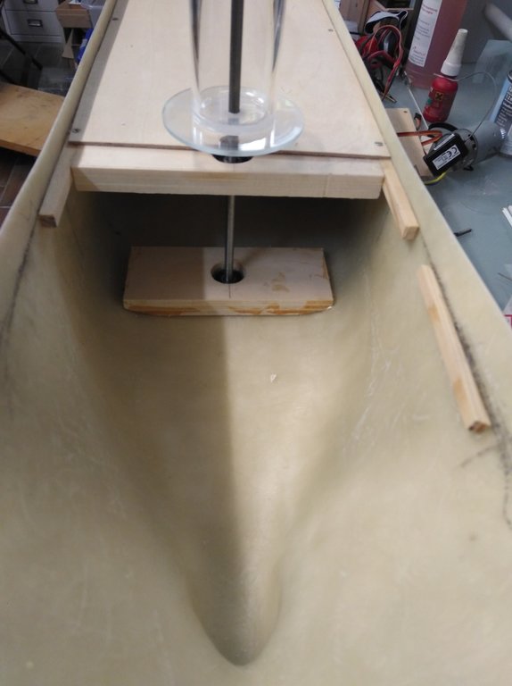

Die Stahlwellen müssen als tragende Säule der Rotoren gelagert werden. Hierzu suchte ich im Buch von Wagner nach Zeichnungen des ersten Versuchsschiffes "BUCKAU" und wurde darin auch fündig. Allerdings ist die Zeichnung durch starke Verkleinerung ziemlich unscharf, weshalb auch der Einsatz einer Lupe keine erhoffte Erleuchtung brachte. Also, selber Ideen finden: Lagermöglichkeiten gibt es eigentlich nur am Boden des Rumpfes und dann erst wieder in etwa 12 cm Entfernung Richtung Deck.
Das Deck selbst sollte aus Gewichtsgründen nur aus 2 mm Flugzeugsperrholz gebaut werden, zudem verschraubt und abnehmbar, um bessere Servicemöglichkeiten zu realisieren. Es verbot sich also von selbst, in dieses dünne Deck ein Lager einzusetzen. So kam die Idee, sowohl am Boden als auch exakt unter Deck einen dicken Holzstreifen nach Maß und mit etwa 3 cm Breite über die ganze Länge einzusetzen. In diese 4 Holzstreifen wurde mit dem Forster-Bohrer ein Loch mit 20 mm Durchmesser gebohrt. Das Loch sollte gängige und preiswerte Kugellager (19/5mm) aufnehmen. Die Differenz von 1 mm zum gebohrten Lochdurchmesser wurde durch ein abgedrehtes Stück Alu-Rohr, das ich auf der Drehmaschine "verdünnte" -ausgeglichen und rund um das Kugellager gezogen. Damit war die flatterhafte Fixierung im 20 mm -Loch schon mal beseitigt. Sekundenkleber zum Holz und Loctite 648 zwischen den Metallteilen fixierten die 4 Kugellager wie geplant.
Als nächstes war der Lagerort am Rumpfboden dran. Erfahrungswerte gab es nicht  - ich richtete mich nach dem voraussichtlichen Platzbedarf des Akkus und der Antriebsmotoren. Zuerst also die Bodenlager einpassen und verkleben war angesagt. Da half mir der bekannte Baukleber, der mit dem Slogan "Kleben statt Bohren" beworben wird. Er hält bombenfest nach dem Anziehen - manchmal ist das auch ein Problem, aber dazu später. Die Bodenlager waren fixiert. Nun die Frage: wo und wie die oberen Lager fixieren? Dazu wurde zunächst innerhalb des Rumpfes etwa 15 mm vom (sauber geschnittenen) Rumpfrand mit dem gekürzten Bleistift eine Linie zur Fixierung des Decks gezeichnet. Danach kamen 5 x 5 mm Kieferleisten in Stücken mit Sekundenkleber der Reihe nach rund um die angezeichnete Linie als künftige Decksauflage dran. Jetzt war der Zeitpunkt, die oberen Lagerstücke einzupassen, Die Lagerbrettchen (10 mm stark, 30 mm breit und nach Maß) wurden so angepasst, dass die Seitenwände des Rumpfes nicht hinausgedrückt wurden. Damit konnten die Decksträger "trocken" eingepasst werden.
Als nächstes folgte die vertikale Ausrichtung der Stahlstäbe. Sie wurden ohne die Plexirohre durch das obere Kugellager geschoben und im Bodenlager fixiert und dann ginggeschoben und im Boden-Kugellager fixiert und dann ging das Verschieben der Decks-Kugellagerträger los. Hier ist ein gutes Augenmaß nötig, die Ausrichtung muss ja wie bei einer Säule in zwei Richtungen exakt vertikal sein.
Nach mehreren Stunden und der Inanspruchnahme weiterer Augenpaare fand die Ausrichtung der Stäbe in Fahrtrichtung und von der Seite her allgemeine Zustimmung. Eine kleine Sekundenkleber-Orgie mit heftiger Inanspruchnahme des Härtersprays brachte die gewünschte Festigkeit. Juhu - ein schwieriges Kapitel war beendet.

Wie man sieht, simpel, aber wirksam: Duplex-Lagerung der Stahlwelle durch Bodenlager und Stringer unter Deck. Auch das Original hatte   k e i n e   "Spitzenlagerung". Demnächst geht´s weiter....
