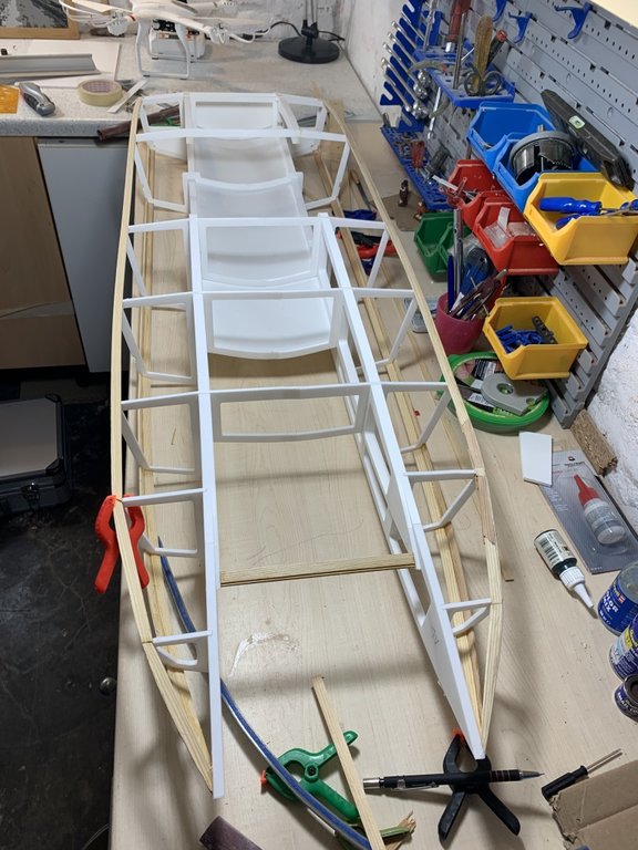

Nachdem alle Teile ausgedruckt waren, wurde alles zusammengesetzt. Alles passte wunderbar und wurde mit Sekundenkleber fixiert.
Zur Stabilisierung und zur Vergrößerung der Fläche für die spätere Beplankung habe ich Leisten eingezogen.
Ich habe hier auch zuerst mit Sekundenkleber gearbeitet was sich als äußerst geeignet herausstellte.
58817130_ja57P0RSs2f7N184fhqrA.jpg.518c8569e6e95716c8c99be9bd27e6fe.jpg 904802727_GmA7UwRkRYGBFcTYHC6Kg.jpg.4ba88f239fa6bddf32cad41014427c68.jpg

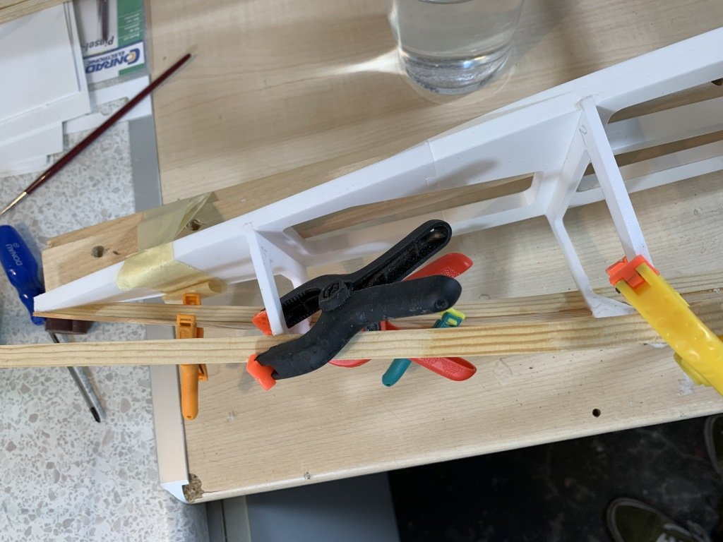

Etwas "fummelig" wurde die Anbindung der vorderen, spitz zulaufenden Stabilisierung. Ich habe mich später dazu entschieden die Leisten nicht zu biegen , sondern zu stückeln und rund zu schleifen.
Zudem habe ich begonnen die Unterseite des Bootes mit Polytyrol zu beplanken.
Die Stabilisierung der Spanten konnte erfolgreich abgeschlossen werden.

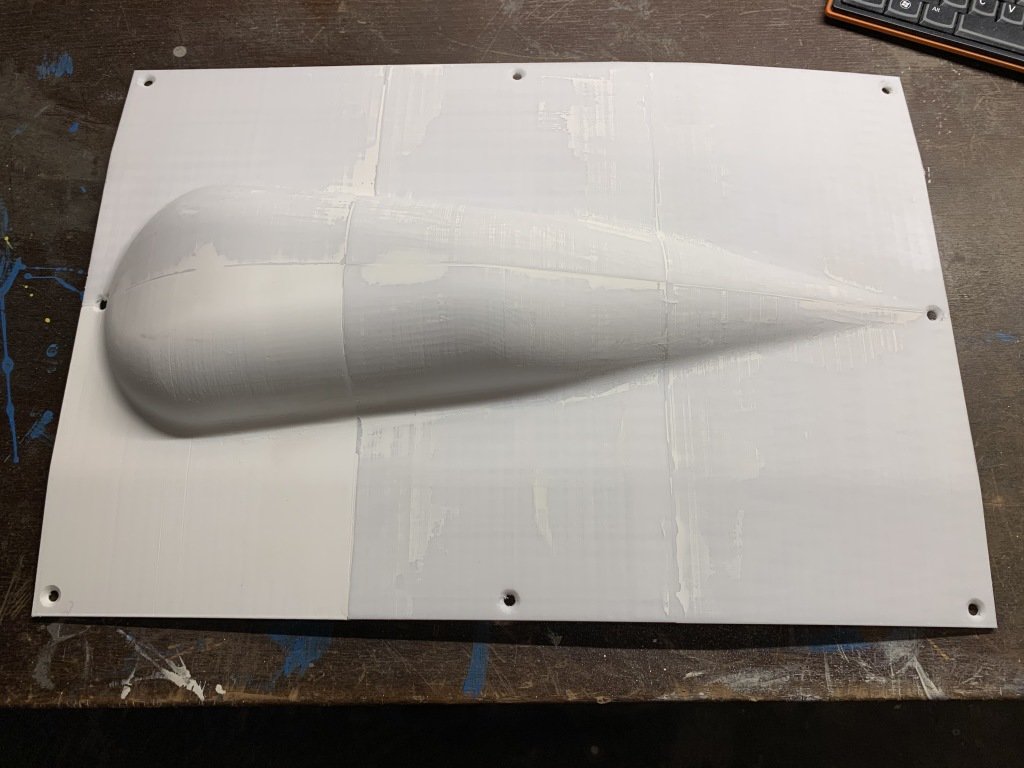

Für das Deck habe ich mir überlegt, einen großen Deckel mit der Kabine ebenfalls zu drucken und diesen Später mit GFK zu laminieren. Um ihn schraubbar an dem Rumpfaufbau befetigen zu können und eine Dichtung zu realisieren, habe ich dem Deckel eine ordentliche Dicke verpasst. (4mm)
Dabei habe ich aber wieder nur eine 14% Füllung gewählt. Hierdurch ist dieser wieder wahnsinnig leicht.
Der Deckel besteht aus 6 Teilen. Das Bild zeigt den Deckel den ich bereits von Unebenheiten vom (ungenauen) Kleben befreit habe.

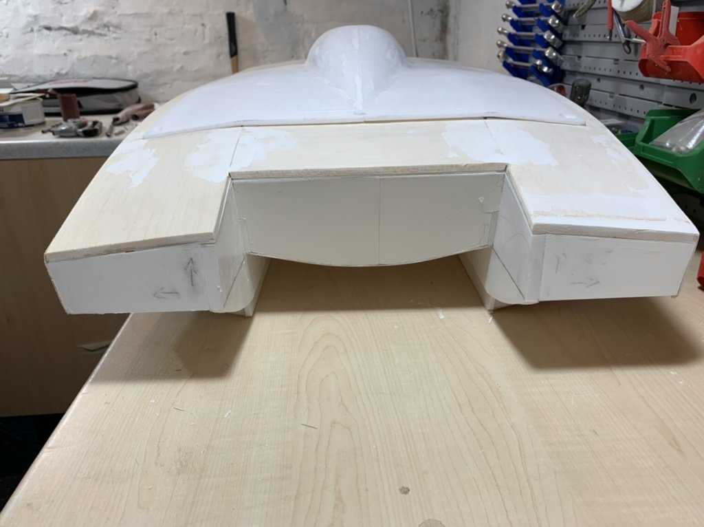

Der Rumpf wurde derweil mit 1mm Balsaholz beplankt und partiell gespachtelt und geschliffen.
auch die „Einkerbungen“ (eventuell weiß ja jemand wozu die gut sind und wie sie heißen) auf der Unterseite des Rumpfes wurden herausgearbeitet. Diese wurden schon vorher in dem Spantenbau vorbereitet bzw. vorgesehen.
Derzeit zerbreche ich mir den Kopf darüber wie ich die Ruderanlage und die Antriebe einbaue und befestigen soll.
ich denke auch darüber nach das Heck weiter herauszuziehen da ich fürchte dies zu kurz gemacht zu haben. Für käuflich erwerbbare Antriebe fehlen etwa 50mm
(was sagt ihr dazu?)
