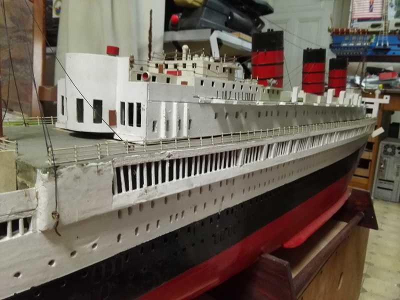

Ich habe da ws bekommen ein Queen Mary in Maßstab 1/200. Es muß einiges dran gemacht werden. Aber hier die Bilder von der Lady...Das erste bild zeigt das Schiff wie ich es bekmmen habe..
Hier schon angefangen mit dem Instand setzen...
Demnächst mehr davon.... soll ja bis zur IMO weder schön aussehen...

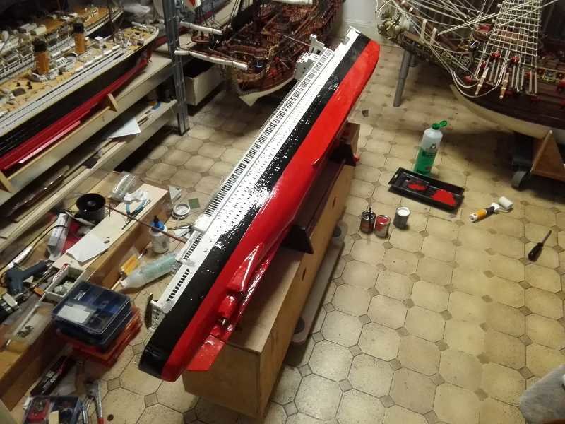

Habe mal weiter gemacht... mit Rumpf verputzen usw.... Ach ja, habe versucht die Motoren die verbaut sind erst mit 12 Volt zubefeuern....das ist aber nicht so gut wie ich fest gestellt habe...Mit 6 Volt funtzt das besser...da aber eine von den alten Kupplungen den Geist aufgegeben mußte da eine neue eingebaut werden... und mit dem Ruder muß ich mir noch was einfallen lassen... oder einen neuen Servo einbauen...
Hier mal ein paar Bilder....

habe hier auch weiter gemacht.... mit Farbeverteilen....
Da ich der weilen auf die Restlichen Rettungboote warte, die nach Angabe des Druckmeisters die Tage bei mir eintreffen werden... Werde ich den Rumpf der QM weiter aufarbeiten...
