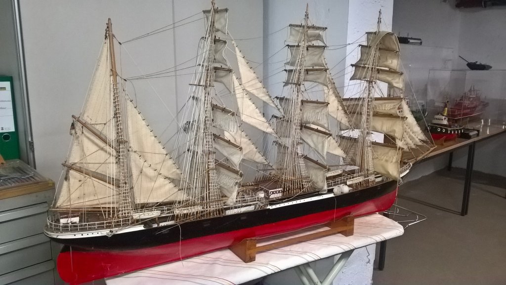

Hallo Freunde,
unser Verein hat von einem freundlichem Nachbarn die Pamir in ca. 130cm Länge geschenkt bekommen. Sie wurde vor unendlich langer Zeit mal gebaut und lag nun auch schon fast 20 Jahre bei ihm im Schuppen rum.
Den Zustand kann man teilweise erkennen aber auch erahnen. Wir möchten sie wieder in einen halbwegs guten Zustand wieder herstellen.
Putzen, Segel reinigen, Teile wieder ankleben, das ist alles kein Problem.
Aber die Takelage, sie hängt an einigen Stellen lose runter und ist auch an vielen Stellen von Mäusen zerfressen.
Meine frage nun an euch, ob jemand schon mal solch eine schöne Jacht gebaut hat und vielleicht noch den Takelage plan zu liegen hat, würde ihn auch bezahlen.
Vielen Dank im voraus.
Dieter

vor 27 Minuten schrieb dwoi13:
so kann man auch eine Vorstellung bekommen
Viel ist das leider nicht. Es scheint mir um den Plan aus dem Heller Bausatz zu handeln. Der ist, nennen wir es mal, ausgesprochen rudimentär.
Eine wirklich vollständige Takelage wird aber auch kaum möglich sein, da würden sicher mehrere km Garn verarbeitet werden müssen und irgendwann kommt man einfach nicht mehr mit den Fingern zwischen die Fäden. Ich hatte das mal bei einem 3-Master probiert. Runde 2 km Garn wurden verwerkelt (dabei sicher auch mehrere 100 m Endstücke in der Tonne gelandet), bei einer Modelllänge von gut 1 m. Es fehlt dennoch so einiges, wie z.B. die Leinen für Flaggen und Signale usw usw. Man kommt dann einfach an die dem Maßstab geschuldeten Grenzen.

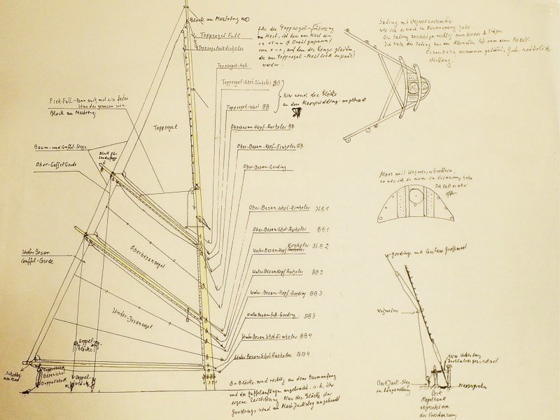

Dein Modell ist ja schon getakelt. Wenn ich Dich richtig verstanden habe willst Du es nicht neu auftakeln, sondern nur reparieren. Vieles lässt sich anhand der Länge der Leinen rekonstruieren. Es ist auch immer gut zu überlegen, wofür eine Leine gedient habe könnte (zum einstellen der Rahe, um Segel einzustellen, hochzuziehen usw.). Man lernt beim Takeln fast schon zwangsläufig etwas über Takelage. Ich vermute bei Deinem Modell ist fast nur das stehende Gut dargestellt, da kann ich Dir einen originalen Übersichtsplan anbieten. Er ist aber zu groß um ihn hier im Forum anzuhängen. Ich kann Dir ihn Dir per Mail senden, kostet nichts, ist aber auch nur ein mäßiges Foto vom Plan (ganz unten ist ein verkleinertes Bild des Planes). Ich vermute es wird für Deine Anwendung ausreichen.
Wie San Felipe schon schrieb, im Modellbau sind Kompromisse üblich und meist sogar zwingend notwendig. Man kann nicht jede Materialstärke und jedes Detail perfekt wiedergeben ohne ins Uferlose zu kommen. Bei einem 4 Meter Modell wird man auch viel mehr und feinere Details machen können als bei einem 1 Meter Modell.
Hier ist ein Plan für das laufende Gut - jeder Name steht für ein Seil ...
hier die Notizen, die sich der vermutlich recht fachkundige Historiker - hier für den Besanmast am Heck) noch dazu gemacht hat ...
mit Ergänzungen für Details, die eben nicht im Plan eingezeichnet waren, darüber sollte das Buch wohl handeln:
Details im Plan, die man wohl ebenfalls nur bei besonders großen Modellen darstellen können würde:
die Bezeichnung des obigen Planes
der Plan des stehenden Gutes. Das wird meist vorrangig auf Modellen dargestellt, das waren auch eher die dicken Taue, die man weithin sehen konnte:
viele Grüße, Maximilian
