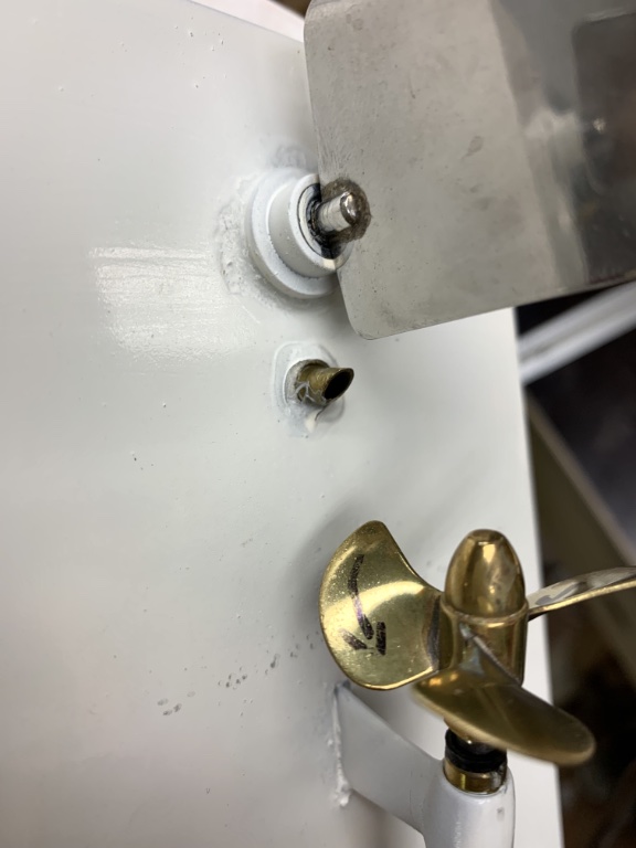

ich habe eine Vietnam Riva auf RC umgebaut. Zwischen Propeller und Ruderblatt habe ich ein schräg angeschliffenes Messingröhrchen senkrecht in den Rumpf geklebt, so dass es knapp 5mm rausschaut. Innenseitig ist dann die Verschlauchung. D.h. Der Schlauch teilt sich, geht zum Motor bzw. Regler und wird wieder zusammengeführt und hinten am Rumpf wieder raus geführt. Wenn ich rein Blase funktioniert es super… nur leider nicht im Wasser! Da geht kein Tropfen durch.
hat jemand einen Tip?

Und: kannst du ein Bild machen wie das aussieht? Was für einen Durchmesser hat das Röhrchen?
Grüsse
Alleine durch den Druck des Wassers funktioniert es meist nur wenn der Einlass hinter dem Prop oder im Jetkanal ist. Unter dem Rumpf benötigst du den Auslauf in Richtung Heck unter Wasser,  der durch Sog den Wasserfluß unterstützt. Dann sollte es klappen.
Innendurchmesser sollten 3,5mm sein.
der Auslass ist rivatypisch am Heckspiegel oberhalb der Wasserlinie.

das sollte an und für sich funktionieren.Setz doch zum Test einfach mal eine kleine Verlängerung auf den Einlass; wenn der im Schraubenstrom liegt, sollte er auch Wasser befördern.
Oder stöpsel deine Verbraucher einen nach dem anderen ab und schau, wie sich das auf den Durchfluss auswirkt.

Denke ich auch: der Einlass ist ein bisschen zu nah am Rumpf in der Position und nicht wirklich im Schraubenstrom. Durch die verwirblung des Wassers durch die Schraube kommt da wahrscheinlich kein Druck drauf. Kleine Verlängerung Richtung Mitte der Schraube sollte das Problem lösen

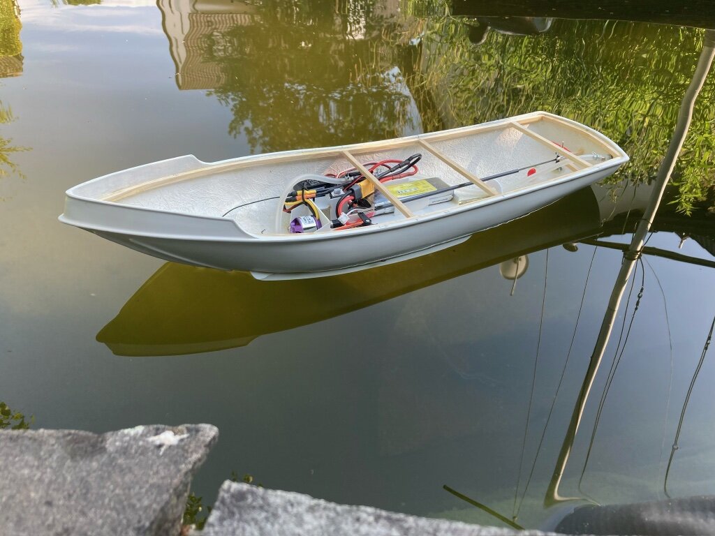

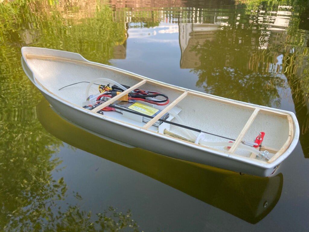

Hallo zusammen,
ich würde gerne mal das Schwarmwissen anzapfen und den Bericht nochmals dazu hervorholen.
ich habe den Einlass von Bauer-Modelle verbaut: Kühlwassereinlass einfach 3mm, Artikel 3.4125
so wie ich das in dem Thread verstanden habe sollte das ja funktionieren. Der Einlass ist im Vorderschiff unten sauber und bündig eingebaut.
Ich will nicht wirklich den Regler damit kühlen, auch wenn ich den Schlauch darüber geführt habe, sondern hatte nur den Anfängeranspruch hinten einen einfachsten Kühlwasserauslass ein klein wenig zu simulieren, auf eine Pumpe wollte ich bewusst verzichten, hatte halt die Hoffnung das ein wenig hinten raus dröppelt, auch wenn ich nicht mit dem Auslass unter Wasser den Sogeffekt habe.
Aber selbst bei AK reicht der Druck nicht aus, was habe ich falsch gemacht?
Wenn ich den Rumpf tiefer ins Wasser drücke steigt schon die Wassersäule … aber der Staudruck bei Fahrt reicht wohl doch nicht aus. Dinge wie durchgängigkeit Regler etc sind alles geprüft.
Muss das System ‚geflutet‘ sein … ist ggf. in den Bögen die Luft zu ‚sperrig‘ … bin ein klein wenig gefrustet das es nicht „mal eben“ so funktioniert
Vielen Dank im Voraus für eure Anregungen
