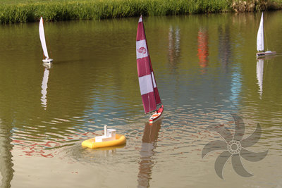

Das „Spätzle“ wurde dann auf dem Gartenteich probiert...mal wieder Fische erschreckt
Macht Schbass das Teil und ist auch schön wendig mit der Ausstattung.
Hier mal ein Eindruck

Nur mal so als Information: aufm UT sind es jetzt schon ein paar (kleingeschrieben!) Noodles!
Impressionen vom UT: NOODLE BOATS (danke Matthias für die Bilder!)
Es gibt inzwischen ein paar Noodles
..... Übrigens.......  Der Pinsel auf der Nudel von Meinolf leuchtet :mrgreen:

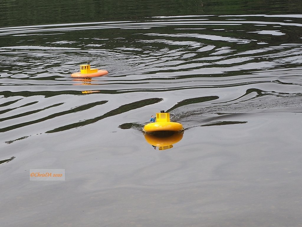

Noch mal update:
Udo @Sandhoud hat ja schon gefragt - was ist mit der Brushless Version?
Aber zuerstmal friedlich Pasta und Spätzle aufm See
Und dann macht Spätzle einen auf wild 8-)
Klappt jetzt soweit, am Bug muss noch was gemacht werden, damit der nicht nach unten abtaucht (passiert manchmal :nixweiss39:)
