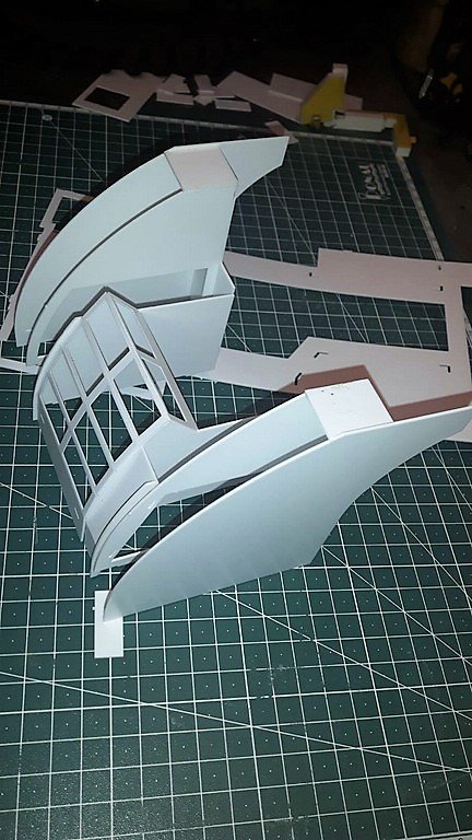

Der Bau des "Erstmusters" schreitet voran und parallel entsteht die Bauanleitung.
Hallo Andreas,
na das sieht doch anspruchsvoller und aufwendiger aus wie, ich mir das hätte vorstellen können....:that:
Ja, Hartmut hat da ziemlich viel Schmalz rein fließen lassen. Ist sehr durchdacht.
Ist bis jetzt ein sehr gut passendes 3D Puzzle. Habe bisher nur 2 Dinge zum Nacharbeiten gemeldet.
Nun bin ich offensichtlich an dem Punkt angekommen, an dem Hartmut aufgehört hat.
Teile die nicht passen oder fehlen häufen sich. Das wollte er ja bei seinem Probeaufbau identifizieren.
Nun ja, jetzt habe ich dann übernommen und habe etwas mehr Arbeit als nur Aufbauen und Anleitung schreiben. Aber es wird.

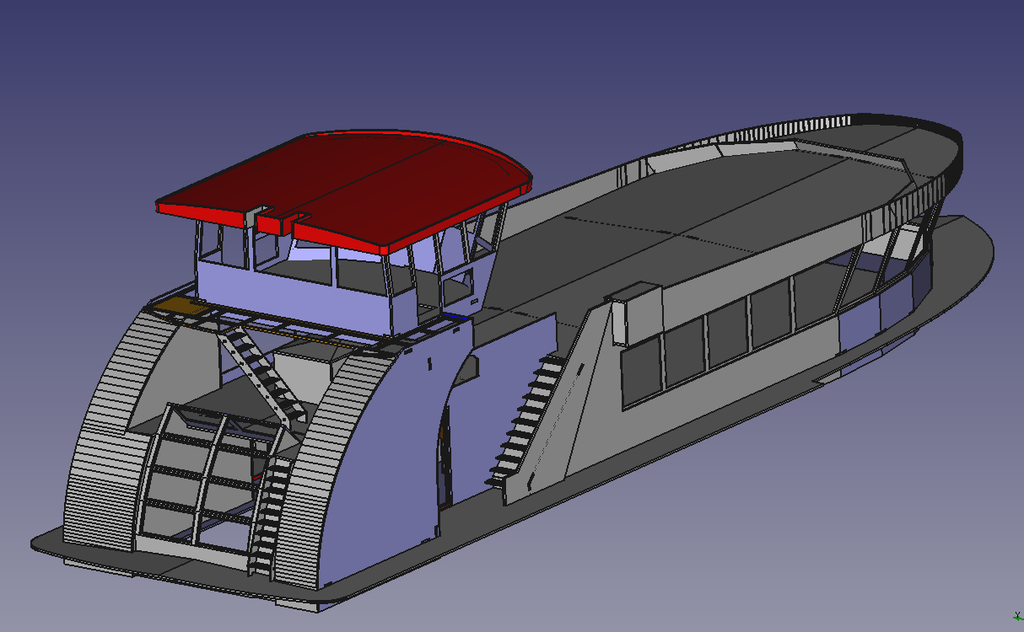

Mal wieder ein Zwischenstand.
Da ich für die Korrekturen mittlerweile die CAD Daten erhalten habe, (Bevor jemand fragt ... NEIN!) lasse ich noch etwas eigene Kreativität einfließen.
Einfach nur die Platten mit den Rechteckigen Aussparungen, war mir zu einfach. Auch in der Größe darf es Details geben. Aber dabei aufs Gewicht achten. Also ist der Kiosk geschlossen und die Rolläden sind unten. Außerdem habe ich den Tresen noch etwas hervorgehoben.
Die roten Teile fehlten, diese konnte ich mit der freundlichen Unterstützung eines HADAG Kapitäns konstruieren.
Die violetten Teile habe ich korregiert. Im vorderen Bereich habe ich zur Fehlervermeidung die Taschen unterschiedlich groß gemacht, ich hatte die Teile die sich teilweise nur im zehntelmillimeter Bereich unterscheiden natürlich prompt falsch montiert.

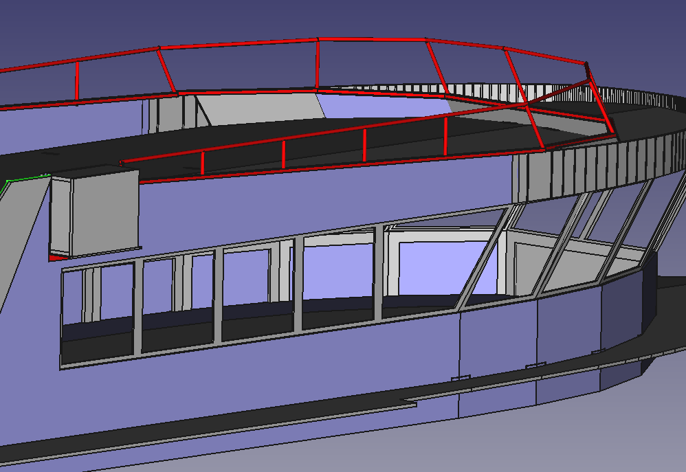

Dann will ich euch wenigstens mal wieder ein neues CAD Foto liefern.
