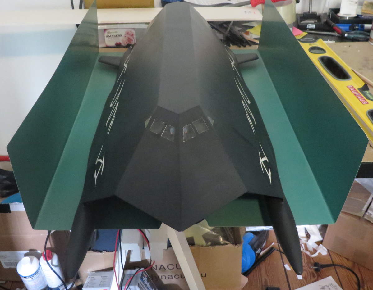

Nachdem die SeaShadow jetzt fertig ist muss sie ja noch irgendwie an den See kommen. Also muss eine Transportkiste her.
Da ich jetzt nicht extra einkaufen gehen wollte habe ich auf die Alubleche vom UT zurückgegriffen. Die sind jetzt in sich natürlich nicht steif genug sind wurde die Steifigkeit durch Sicken erhöht. Da die SeaShadow ja eh quasi auf "Beinen" steht war eine Sicke in der Mitte kein Problem.
Aufgrund der Dünne des Materials lässt es sich durchaus akzeptabel über die Tischkante biegen.

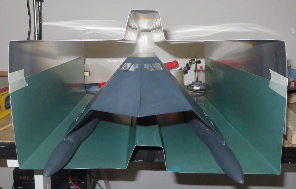

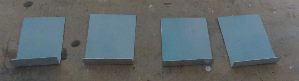

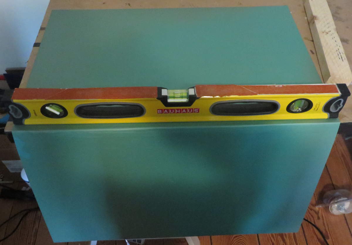

Daher wurden erstmal zwei Blechkonstruktionen gebogen.
IMG_0949.JPG.4dd97603b941c045799329c4c7c34fdf.JPGIMG_0951.JPG.2a1fdd42a30c54b09d400c046b49c552.JPGIMG_0958.JPG.5dc0a3cd51c5c6f8126c4b871537b94e.JPGIMG_0954.JPG.f5a21a9327da2dfd70d51ed5dfb86b6a.JPGIMG_0953.JPG.7c7075346025148e3c853f45c67c3872.JPGIMG_0959.JPG.39657fa60136932ea90a8c1520662a71.JPG
"Leider" sid die Platten zu kurz, als dass das Schiff in einer Länge unterzubekommen ist. Also werde ich da nochmal Boxen für Vorne und Hinten biegen. Zum Fügen bin ich nach einem gescheiterten Versuch mit 5min-Epoxy auf VHB-Band ausgewichen. Ich werde nochmal schaun, was letztlich am besten funktioniert.

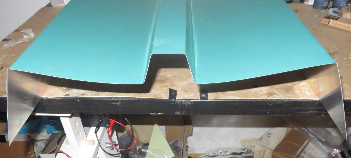

Die eine Endkappe ist dran gekommen. Naja mit der Schönheit hats sich wohl damit erledigt :D
Erstmal die Röhre drauf gestellt und dann abgemessen wo Kantkanten hinkommen sollen. Die Ecken habe ich dann abgebohrt, dass sich nach dem Schneiden keine scharfen Ecken ergeben, die als Kerbe für eine Rissinitiierung dienen könnten.
Dann mit einer Schere den "Plan" ausgeschnitten. Die Ecken blieben als schöne Stücke übrig. Da werde ich sicher auch noch eine Verwendung für finden. Ich vermute, dass ich später noch Stringer zur Aussteifung brauchen werde.
Aus dem Plan wude dann quasi eine Box gebogen, die über ein Ende geschoben werden kann.
Die Flächen, wo Klebeband halten soll und eventuell doch noch andere Kleber schön unter Wasser angeraut. Dabei auch festgestellt, dass die Beschichtung unter Wasser sehr schnell runter geht. Beim Anfassen fühlte es sich schon leicht schmierig an und war dann auch schon fast runter.
Dann um das eine Ende geklebt.
IMG_0965.JPG.20d19dc9b64176e6fb62500f1cc3eb57.JPGIMG_0966.JPG.dcac738ad57d05f093279ac5565f93d6.JPGIMG_0964.JPG.ee04a799d4bb79311c4b4f32860345c7.JPG
Naja schön ist das jetzt nichtmehr, aber ich hoffe die Aufgabe wird es noch erfüllen können. Davon gehe ich aber aus.
Was ich mit dem Schmalen Streifen amche, der noch hochsteht muss ich noch überlegen. Entweder ich biege den so, dass er am mittleren Steg anliegt, oder ich nutzte ihn, um da sogar den Griff durch zu ziehn.
Die Kanten, die jetzt noch offen sind muss ich wahrscheinlich mit Winkeln abdecken. Da könnte es an Steifigkeit in der Konstruktion mangeln. Auch für den Zugang muss ich noch was planen. Ich hab ne Idee, dass ich ein Tor mache, dass man nach oben raus ziehn kann. Mal sehn.

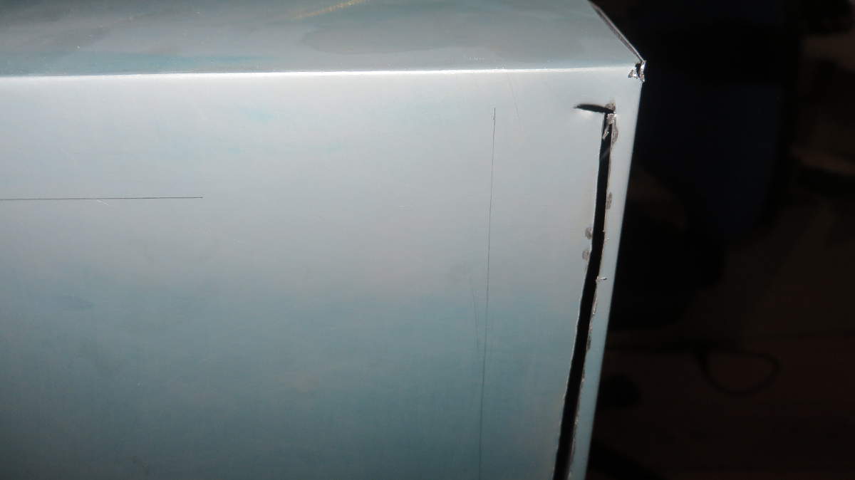

Also wurde vorne eine Öffnung geschnitten. Daszu habe ich Trennscheiben für eine Dremel genommen. Insgesamt mussten zwei scheiben dabei sterben. Dafür dass es Alu ist hat es die Scheiben regelrecht gefressen. Hier währe Kühlung, oder Sägebätter wahrscheinlich geschickter gewesen.
IMG_0967.JPG.f15e461d43c29d54407c76fe8f604c52.JPGIMG_0968.JPG.5700b2dd235f64fdaa086c2fb674e397.JPGIMG_0969.JPG.5f56c5c864a910c67cef501a105c7ac4.JPG
Der Rand konnte leider nicht größer gemacht werden, weil ich dann das Schiff nichtmehr durch bekommen hätte. Ich hatte erst geplant den Rand breiter zu lassen und dann umzufalten, aber bei dem minimalen Rand war mir das zu aufwändig.

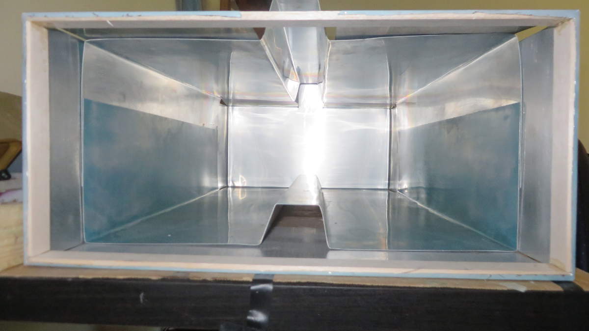

Um den Rand zu stützen und eine gleichmäßige Stärke, sowie weniger scharfe Kanten zu bekommen, habe ich innen hinter den Rand Streifen aus Balsa geklebt.
IMG_0972.JPG.72a27b39b84a108ecb039f26d8dfc734.JPGIMG_0973.JPG.084f0bcc9f8c55de6b00cb93b33fae7a.JPG
Wie man erkennen kann ist der Mittelstreifen beim Hantieren abgerissen. Nach dem Ausschneiden blieben nur kleine Ecken übrig.
Auch die Seiten und Decke wurden damit angeklebt.
Die Deckseiten Boden und Dach werde ich wohl noch quer verstärken müssen, da sie sich doch sehr durchbiegen können. Auf den Boden kommen noch kleine Passstücke, wo die Gondeln dann sauber aufliegen können. Auch die Seiten bekommen noch Verkleidung, um die Flossen beim Verstauen zu schützen. Irgendwie wird auch noch eine Gelegenheit zum Sichern kommen.

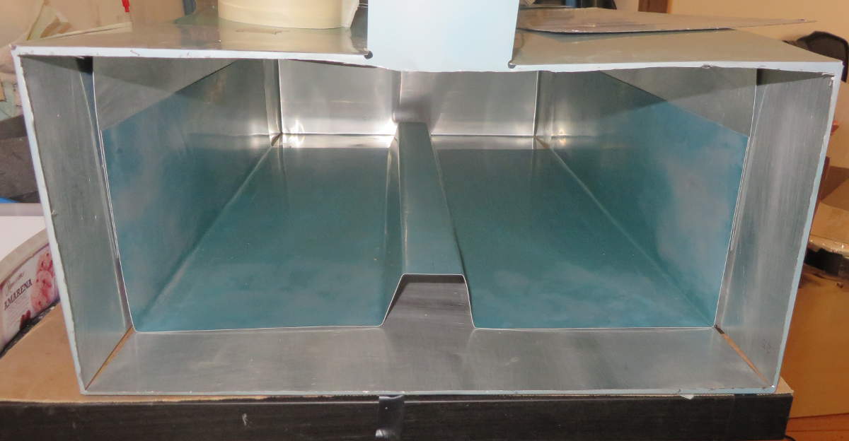

So da meine Nietzange noch nicht da ist konnte ich die Außenverstärkung noch nicht machen. Also erstmal einige Kleinigkeiten zur Fixierung in der Box gemacht. Dazu sind mal wieder die einfachsten Ansätze hervorgeholt worden. :)
Erstmal eine Übersicht mit den geklebten Versteifungen auf dem Dach.
Die hintere Lasche hab ich schon wieder abgeschält, weil ich den Zugang brauchte.
Zur Fixierung an der Hinterseite habe ich schlicht zwei Brettchen mit Loch genommen, wo die Naben der Propeller eingreifen. Um die Ordentlich setzen zu können musste ich mir das hintere Loch im Dach, wo die Lasche lag wieder frei machen.
Für die Seitliche Führung kamen einfache, mit Moosgummi gepolsterte Aluwinkel zum Einsatz.

Die Winkel sind so niedrig, da die Flossen beim einschieben des Schiffes darüber kommen müssen. Ich hab dann beshclossen, dass ich mit jeweils einem Winkel pro Seite auskomme. Bei absolut mittiger Positionierung haben die Winkel noch etwas Luft und insgesamt kann der Rumpf da ca. 10mm zur Seite Wandern. Das wird durchs Verzurren aber wohl noch reduziert werden.
Für die vordere Klappe muss ich mich noch entscheiden, ob ich die zum einschieben, oder als Klappe gestalte. Die Klappe braucht beim Öffnen mehr Platz, aber würde Möglichkeiten zur Fixierung des Rumpfes bieten. Das wäre bei Einschubtoren schwerer, weil Überstände nicht an den Kanten vorbei kommen.

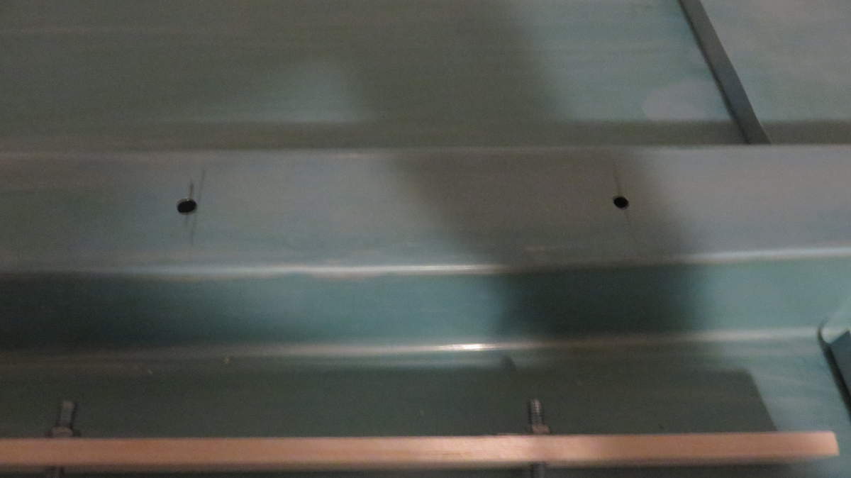

Dann hab ich mal den Henkel angesetzt. Dazu kommt ein Griff an Augenschrauben zum Einsatz. Um die Last besser am Dach zu verteilen kam eine Balsaleiste zum Einsatz. Damit die Mutter sich nicht so einarbeite habe ich die Auflage mit einem Alupatch verstärkt.
Löcher ins Dach und die Leiste gegen das Dach geklebt.
Von außen sieht das Konzept dann so aus. Der Griff selber wird noch weiter verfeinert. Aber die Idee wird denke ich klar.
