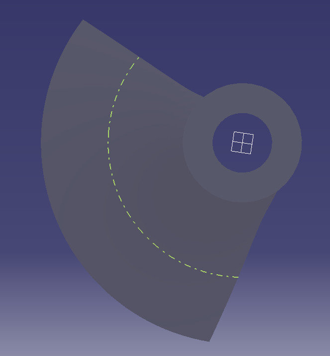

So ein erster Entwurf mit dem ich soweit zufrieden war, dass ich Flächen drauf gelegt habe. Normalerweise würde ich dem programm sagen es soll eine Fläche über die Linienzüge einer Seite legen. Aber an den Rändern meinte es diesmal Murks zu machen, daher sind es viele Einzelstreifen zusammengefasst. Durch das Raster von 0,25mm Fallen die Knicke jedoch kaum auf und es ist eh nur ein erster Entwurf.
Es mag auf dem einen B ild den Anschein ahben, dass der Prop links laufen sollte. Er ist aber als rechts ausgelegt derzeit. Genaue Steigung müsste ich ausrechnen. Da hab ich etwas an den Formeln gespielt, dass es optisch passte. Die Verzerrung kann auch durch die Pfeilung kommen, da muss ich nochmal schaun.
Die weiße Linie zeigt nach hinten.
Daniel

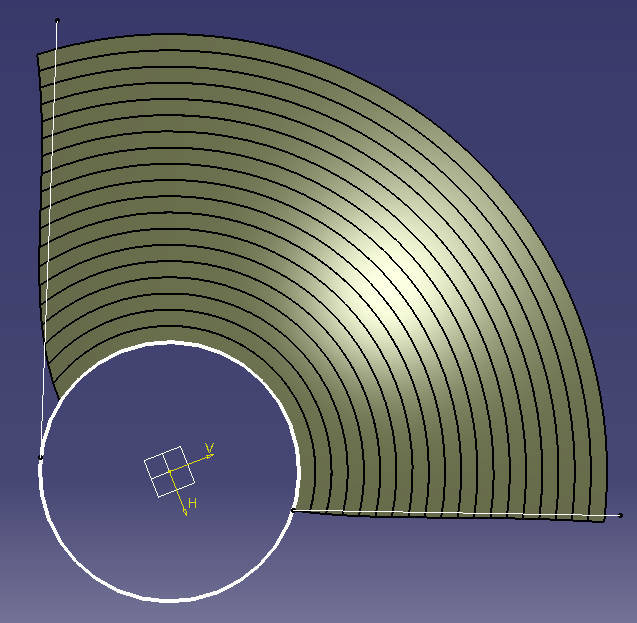

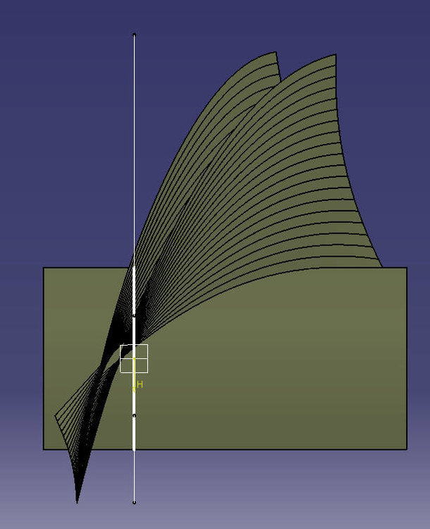

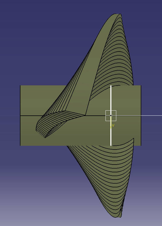

So ich melde mich auch mal wieder von dieser Baustelle. Ich bitte die Verzögerung zu entschuldigen. Meine Prioritäten verschieben sich grad mehrfach :D
Nachdem ich viel mit den Tiefenfunktionen gespielt habe, bin ich heute mit 1/u(x)-Funktionen weiter gekommen. Damit lies sich schonmal eine von oben fast gerade Kante erzeugen. Die Verwindung liegt weiter bei konstanter Steigung. Den Wert muss ich nochmal nachschaun.
Die kleinen Abweichungen belaufen sich auf 1-2/10mm von der Geraden. Für einen Test dürfte das wohl ausreichend sein :) . Zumindest hoffe ich, dass der Auftraggeber das auch so sieht.
Version_3_Abweichung_von_Geraden_Kanten.thumb.jpg.b5cf4db4047c29454a2f08d10cdf4e65.jpg
Mit geschlossenen Flächen zu einem Volumen ergeben sich folgende Bilder :)
"Leider" sind die Oberflächen leicht facettiert durch die Erzeugung. Da lässt das Programm gerade keine durchgezogene, stetige Fläche zu. Wenn ich eine solche erzeugen möchte generiert es massive Verzüge. Das kann man über Umwege versuchen zu beheben, aber der Aufwand ist es kaum wert, da die Facettierung beim Fräsen untergehen wird oder mit zweimal Abziehen weg ist. Die Abstände zwischen den Grenzen betragen derzeit 0,25mm. Wenn die Form steht kann man da noch etwas verbessern durch geringe Abstände.
Von der Überlappung müsste es gerade so auch noch zu fertigen sein. Das heißt wenn ich das OK bekomme werd ich mal weiterschaun mit Aufberietung und ggf. Fertigung.
