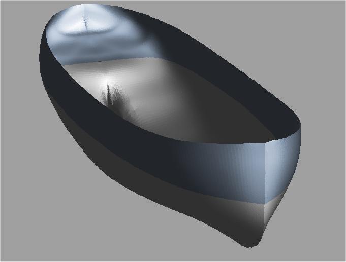

Es gibt neues vom Minischlepper. ;)
Nachdem ich beschlossen habe daß der Kleine von Eberhard Türck für mich doch zuuuu klein ist hab ich mich heute (ähhh, gestern) mal hingesetzt und mir FreeShip runtergeladen.
Herausgekommen ist dabei ein neuer Minischlepper (ja, mini ist er immer noch :D) mit doch etwas handsameren Abmessungen:
L= 170mm
B= 57,7mm
T= 19,5mm (Tiefgang)
V= ca. 140g
Ich glaube der wird meine König auch besser schleppen können, da ist schon mehr Power möglich. :mrgreen:
