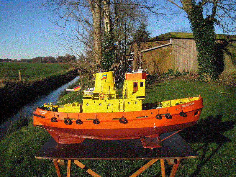

Sorry das ich hier keinen Baubericht erstellt habe. Vorstellen will ich mein neustes Werk jedoch auch hier.
Ich bastel in 1:1 ja auch an Schiffen und habe reichlich Auswahl an Vorbildern. Verliebt habe ich mich in einen der beiden Werftschlepper der Husumer Dock und Reparatur.
Süderoog - gebaut 1958 als Wal auf Jadewerft BauNr 56 seit 1984 in Husum im Einsatz.
Bausatz = Fehlanzeige
Nur Wertpläne und Fotos
Da es wol keine VSP in 120mm zu kaufen gibt hab ich die eben auch mit gebaut. Mach einem Plan eines Modellbaukollegen aus München. Danke Martin
Rumpf ist GFK in einer Gipsform laminiert die aus einem Styrodur Urmodell entstand
Aufbauten aus1,5mm  PS Platten
Funktionen sind  Fahren , ankern, Ankerball, beide Schlepphaken mit Fernauslösung, Die Fahrhebel auf der offenen Brücke bewegen sich, und ein paar mal Licht.

Ach ja Zukaufteile; einige wenige Frästeile von Modellbauwikinger Berlin, Dahmen Ankerwinde, Blissenbach Fahnen, Gummiematten auf Peildeck von Modellbau Kaufhaus
und die Figur ( Ich selbst ) von Generation 3D wobei der blaue schon ein eigener Abguss ist weil Wasserfest.
UPS - Die weiße Schrift ist vom Folienschnitzer un die Ecke, Decals wieder selbst.
