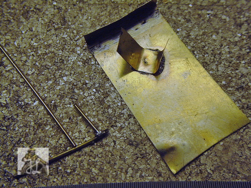

Wie versprochen möchte ich noch etwas über die ersten Lötversiche berichten...
Beide weiter oben beschriebenen Lötarten funktonieren gut, auch der Kontakt über die Pinzette ist ausreichend. Wenn man allerdings Drähte mit kleinerem Durchmesser über den Widerstand an der Kontaktstelle löten möchte, sollten die Pinzetten dicht an der Kontaktstelle angelegt werden; andernfalls kann es passieren, dass der Draht selbst schmilzt.
Bei den Blechen habe ich Lötpaste genommen. Das geht, aber ist nicht optimal. Weil diese Paste recht viel Flüssigkeit enthält, muss die natürlich erst verschwinden, bevor das Lot schmilzt. Besser geht es, wenn man ein Stückchen Lotdraht abschneidet, zwischen die Bleche bringt und dann mit der Elektrode erhitzt.
Die Drahtstücke links im Bild sind 1mm Messing. Beide Lötstellen habe ich mit dem Widerstand an der Kreuzungsstelle hergestellt. Rechts ist zu viel Lot aufgetragen, obwohl ich nur einen 1mm Lotdraht verwendet hatte. Besser geht es mit einem 0,5 mm Lot, s. linke Lötstelle. Für den Versuch sind die Drahtstücke nicht besonders fixiert gewesen. Bevor da also eine Reling draus wird, ist sicher noch eine bessere Fixierung per Form erforderlich.
