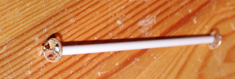

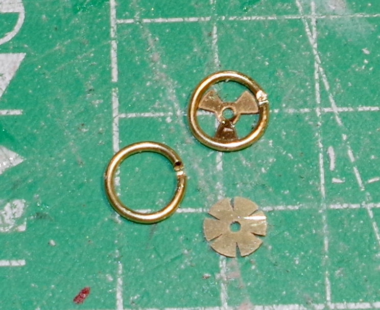

Für die Rolle eignen sich passende Lenkräder aus Kinderspielzeug.... leider keins mehr in der passenden Größe. Da fiel mir die Reste von der Lübeck ein, da hatte ich mir Messingplättchen einschneiden lassen um eventuell eine Lampenkappe draus zu machen. Davon waren noch genau zwei, die dann die 'Speichen' der Räder li+re bileten.
Gebogen wurde klassisch.... und die Verbindungsseiten natürlich noch flachgefeilt.
Gelötet auf nem Holzblock und in die Mitte kam ein 1mm Messingdrahtstück.JMH_6880-800.jpg.a65a8a1a895c22615c5b731248512c0a.jpg
Schliesslich ein passendes Rohrstück (PS) dazischen..

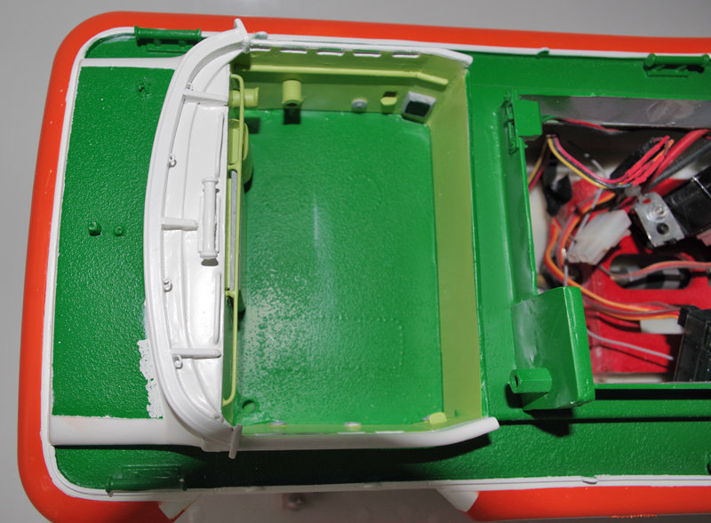

Unten Recht sieht man eine Schraube, das wird die Befestigung für rauhes Wetter. Normal klemmt der Aufbau ganz gut fest. Vorn kommen noch Magnete auf die gerade Fläche von dem erhöhten Süllrand. Hinten git's bei der Wilma ein runden Lüfter, unter-neben den Steckdosen. Diesen werde ich aus einer Schraube nachbilden. Das Gegenstück lag schon ca. 30 jahre in der Schraubenkiste.
Durch den innen angeklebten Süllrand wäre eine Schraube sonst ziemlich lang geworden.
Leider hatte auch diese Idee wieder einen Haken. um die Schraube an sinnvoller Position zu Platzieren, reichte eine normaleErhöhung vom Süllrand nicht aus, es musste nach Aussen überstehen, sozusagen fast bis zur Wand des Aufbaus. Tja, ratet mal was da sonst ist...
Hält so auch noch genug,  mit dem Schraubenplan von Begin an hätte ich diese Versteifung aber gleich ander eingesetzt.

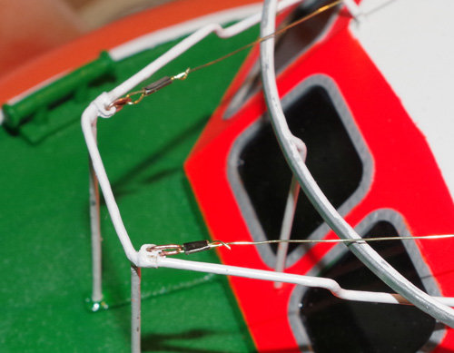

Relingansatz vorn ist wieder dran. Löten mit Lötfett - dadurch, dass die Relingstützen an Deck in Aderendhülsen stecken konnte ich das direkt am Aufbau (der stand allerdings nicht auf Deck) ohne Probleme wieder festlöten.
Jetzt rotierts wieder, in der Diskussion im Nachbarforum habe ich die Frage nach eine Lösung die beiden Stützen vorne etwas zu stabilisieren schon gestellt. An Deck kleine Aufnehmer (Rohrstückchen) zu kleben hilft zwar während der Fahrt, aber abbrechen und verbiegen tun die Dinger eher wenn der Aufbau ab ist (hatte ich auch bei der V1 schon).
Ich überlege je ein schmalen 0.3mm Messingstreifen von der Fensterfront bis zu den Stützen zu montieren, auf Deck liegend. Im Dunklen Grün des Decks sollte man das kaum sehen. Wichtig wäre dabei das Besanden des Decks mit montierten Aufbau zu machen.

Von seitlich der Fahrstandfensterfront zur Bugreling sind bei der Wilma zwei Stahlseile gespannt. Ich hatte vor dafür dünne Drachenschnur zu nehmen, aber ich wollte es auch mit Quetschhülsen befestigen. Sollte passen, habs mit meinen Wurstfingern aber einfach nicht hinbekommen. Daher habe ich dünnen Messingdraht verwendet.
JMH_9933-500.jpg.babeff33298463ff8008b74074277213.jpgJMH_9935-500.jpg.d885d959e4d394873c0bfc8c5541ccb9.jpg
'Karabiner' aus Kupferdraht (Büroklammer würde auch gehen). Später wurder der Draht grundiert und silber/grau angepinselt.

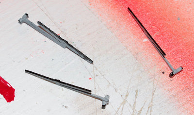

Nächster Punkt Scheibenwischer. Die wollte ich eigentlich nur in die Kästen einkleben, aber die Originale waren ca. 0.5cm zu lang.
Gekürzt und Original, der Blitz hat sie schon silber/grau angemalt.
Scheibenwischer laufen bei der Wilma quer zum Fenster. Der Wischer selbst ist an/in einem Klotz befestigt, der hin und her läuft. Hier mit PS Stückvhen links und rechts, damit der schmale Wischerarm besser befestigt ist.
Dazu ein Ersatz für die Schlepphakenbefestigung, die beim Lackieren abgebrochen war (das graue Stück in der Mitte, oben rechts das neue) und die zusätzlichen Teile für den Schienenläufer des Schlepphakens (siehe später).
Wischblätter angemalt...
Profan, primitiv die Sprühdüsen für Scheibenreiniger.
Das etwas ruppelige schwarz sind die bereits abgenutzten Wischblätter ;0) .... Die Sprühnasen bekommen später auch noch etwas grau/silber. Damit die Wischblätter auf den Scheiben liegen musste der Wischerarm oben noch etwas gebogen werden.

Tja, die Lackierund des Rumpfes fehlt noch und in der Plicht bin ich auch noch nicht am Ende. Aber so allmählich wird das Rumstehen gefährlich. Hab ja noch den Kasten der verhunzten V1 Wilma....
Passt doch prima - leider nur mit dem V1 Ständer.....
... der deutlich niedriger ist. Ich denke aber ich kann den Aluständer ohne viel Aufwand umbauen und kürzen.
