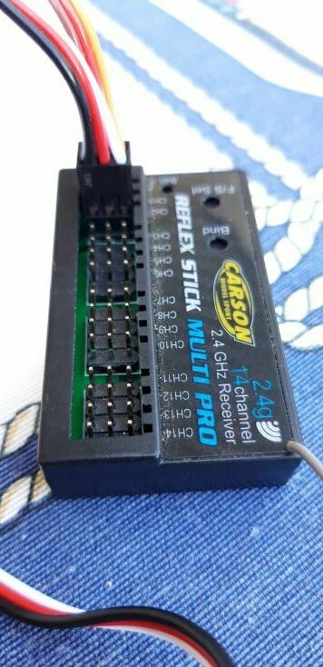

Hallo zusammen
Hier mal eine Skizze:
Motor 1 zu Regler1  mit Bec   Schwarz, Rot, Weiß  zum Empfänger  Kanal 2
Motor2  zu Regler2  mit Bec  Schwarz, Weiß          zum Empfänger  (rot gezogen)  Kanal 3
Ruderservo                             Schwarz, Rot, Orange  zum Empfänger  Kanal 1
Alles funktioniert.
Die restlichen Kanäle muss ich die mit   (+also rot)  an den Empfänger anschließen oder reicht es wenn der Empfänger einmal Strom von Regler1 bekommt?20210908_114243.jpg.4f92cfe505b77be4612f95115f6b4605.jpg20211018_163412.jpg.c37f2d1ee3a4024f6e1412ae29a3da88.jpg
MatthiasSchumi
Hallo Michael,
es reicht wenn der Empfänger 1x Spannungsversorgung hat. Alle "+" Pins und alle "-" Pins sind im Empfänger verbunden.
Aber die weiteren Servos benötigen den roten Anschluß um mit Strom versorgt zu werden. Also alle 3 Leiter
Matthias
