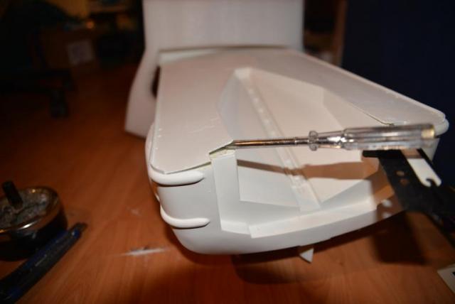

weil ich auch an die Ruderanlage ran muß, wie gesagt die knirscht wie 101Pfund Sand im Getriebe, der hat mir noch einen Tipp gegeben wie man am besten das hintere Deck öffnet.
Die obere Platte bekommt man rechteinfach mit einen Schraubenzieher und einer Spachtel vom Rumpf gelöst. dabei geht man am besten von der Heckwanne aus, dort kann man einen kleinen Versatz erkennen, spätestens wenn man etwas von der Grundierung entfernt hat, dort reingehen und der Neoprenenkleber läßt sich lösen. Durch Unachtsamkeit von mir ist die Platte etwas eingerissen, das läßt sich kleben und die Ränder, die separat mit dem Deck verklebt sind haben sich an zwei stellen auch gelöst. Sebst schuld.
Jetzt kann man aber den Rumpf aufschneiden ohne größere Kollateralschäden an der Deckplatte.
Habe Blut und Wasser geschwitzt.
Den Rumpf wollte ich mit 0,5mm Trennscheibe aufschneiden, nach 10-15 Scheiben habe ich damit aufgegeben. Durch die schlechte Laminierung im inneren kommt man immer wieder auf Hohlräume usw. und das mögen die ganz feinen Scheiben echt nicht. Mit einer 1mm Scheibe ging es so halbwegs und da wo die tiefe nicht gereicht hat bin ich mit dem Blatt einer Metallsäge rein und den Rest durchgesägt per Hand.
Da ist das Problem ungeeignetes Werkzeug.
Wir haben uns vor gut 2 Jahrn einmal eine Trennscheibe/Sägeblatt aus Metal, Diamant beschichtet, aus dem Dental-Bereich gegönnt.
Die ist fast ständig in meiner Proxxon eingespannt. Damit säge ich fast alles. GfK, Holz und auch Kunststoff. Besonders Kunststoffe neigen ja sonst eher zu Klumpenbildung. Die geht da durch wie ein heißes Messer durch Butter. Hat einmal 10€ gekostet, dürfte sich wegen vieler eingesparten normalen Trennscheiben schon gerechnet haben. Trotz intensiver Nutzung noch scharf wie am ersten Tag.
Die Ruder sind bei mir OK. Recht leichtgängig und gerade. Kann aber noch nicht wirklich beurteilen ob die Koker dauerhaft dicht bleiben. Macht aber einen guten Eindruck.
Glücklich darf sich der nennen, der immer das geeignete Werkzeug hat.
Nun ja, manchmal improvisieren, aber die Metallscheibe, da mache ich mich schlau.

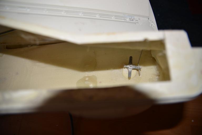

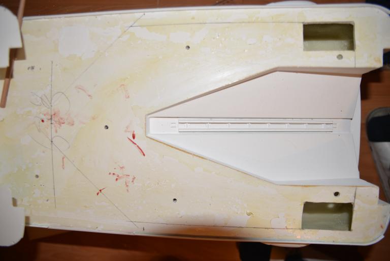

Jetzt die Bilder zu meiner Operation gestern
Auf jeden Fall habe ich jetzt Bewegungs- und Baufreiheit
heute waren die Stevenrohre dran ausgebaut zu werden. :?
Das mittlere, Lötkolben hinten reingesteckt, fünf ma gewackelt draußen war sie. Aber die war so gut wie gar nicht in Kleber gelegen, nur gamz minimal am Rumpf. :)
Die andreren Beiden waren total im Harz vergossen. Also erst einmal den Harz so weit es ging und mit nur einem minimaleln Loch im Rumpf entfernt Lötkolben rein bis es dampft, gedreht, gerüttelt und geschüttelt, nur das Blechrohr zerlegte sich in Einzelteile. :meckern:
​Mit einem Nagelkopf von außen nachgeholfen, dann kamen auch die letzten cm endlich raus.
Fazit: Ja das Lötkolbenprinzip geht und hilft, aber nur bedingt. Bei einer Rohrwandstärke von 0,5mm echt schwierig. Am besten was zum Nachschlagen gleich parat legen
Dafür spare ich die Versuche Maos Rache entfernen zu müssen :D
Edited by Karl
