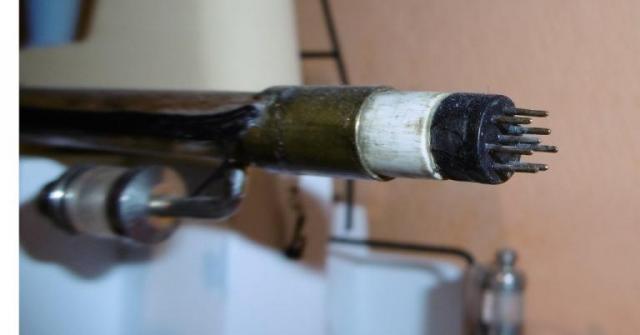

wegen der Nähe zum Wasser würde ich eine Steckverbindung wählen, die es in vergoldeter Form gibt. HDMI-Teile habe ich schon in dieser Ausführung gesehen, DIN-Stecker noch nicht.
Da ich bei meiner Grimmershörn den Mast abnehmbar gemacht habe habe ich dort die Mini-DIN Stecher verwendet. Also diese die es früher im PC-Bereich für Maus und Tastatur gab (PS2).
Den Stecker habe ich etwas kleiner geschliffen/gedreht.
Auch wenn der Stecker nun nicht mehr ganz frisch aussieht... er funktioniert noch einwandfrei für die 5 LED's, die Am Mast leuchten.
