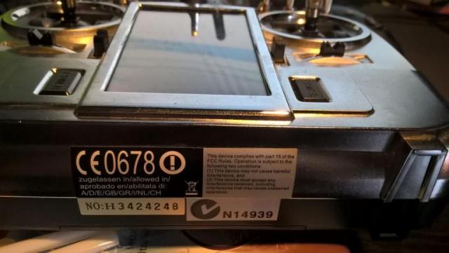

Du glaubst jetzt nicht, dass ich ein Foto von der CE Nummer mache und die Konformitäts-Erklärung scanne, in ein PDF umwandel und hier poste?
WAS genau hast Du an den Regeln der EU nicht verstanden?
Sorry, DAS ist Bullshit und mach Dir mal klar, woher RC-Systeme kommen, die wir unter altehrwürdigen Namen nutzen.
Wenn ich heute einen sechsachsigen Tadano AT-Kran bestelle mit Gimmicks, ist der schlechter? Weil früher FAUN dranstand ist alles doof?
Von Moderator Steinbeisser bearbeitet
Was genau hast Du an den Regeln der EU nicht verstanden?
