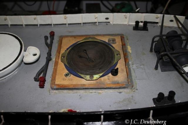

Ich habe die "Föhr" als zivilen Schlepper.
Den Lautsprecher habe ich die hintere große Zugangsöffnung eingebaut.
Eine Holzplatte "isoliert" den Lautsprecher vom Rumpf, läßt sich aber anheben um an den Motor zu kommen.
Die Bullaugen in dem Aufbau sind ohne Verglasung, damit genug Schall nach außen dringen kann.
Bilder kann ich auf Wunsch nachliefern.

Guest Joachim C.
Wie versprochen: die Bilder.
Auf der Holzplatte sitzt zusätzlich noch der Hauptschalter, eine Spannungsanzeige und die Ladebuchse für die 2te Batterie.
Die Holzplatte sitzt nur auf und reicht aus um den akustischen Kurzschluß zu vermeiden.
Joachim
Danke für deine Mühe Joachim,klasse gemacht! Ich baue auch eine Zivilversion,Billder kommen noch.
