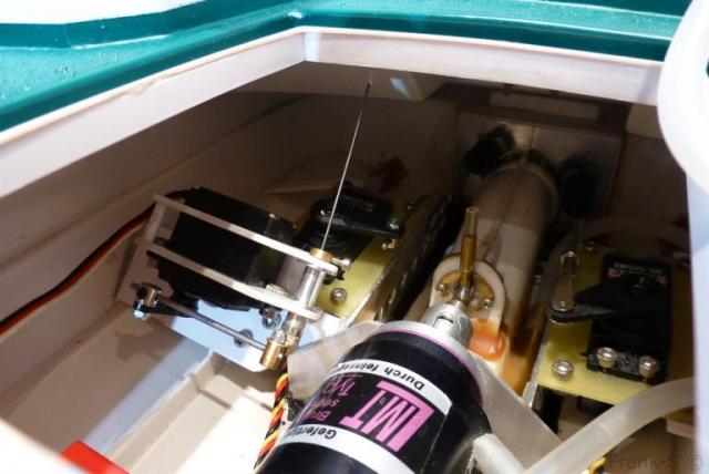

Dann ist es losgegangen. Als erstes habe ich die bereits vorhandenen Holz Einbauten für Motor Servos etc. aus dem angefangenen Boot raus getrennt. Meine „Philosophie“ ist es bei einem Modell möglichst in einem Werkstoff zu bleiben. Ich baue sehr gerne Holzboote, da kommt dann auch kein Plastik rein, aber hier haben wir halt einen Joghurtbecher und dabei bleibt es auch. Na gut, ein bisschen Alu darf auch rein. Auf alle Fälle musste ich mir keine Sorgen um die Imprägnierung der Einbauten machen.
Im Bild kann man die Wellenanlage mit Motor und die Servos für Ruder, Umkehrklappe und Tür sehen.
Die Servos sind in herausnehmbare Rahmen aus Epoxi (Leiterplattenmaterial) montiert. Der Vorteil ist, dass man bei Bedarf auch einen anderen Servotyp einsetzen kann, wenn z.B. kein passendes mehr verfügbar sein sollte. Die Wellenanlage ist auch ein bisschen „gepimpt“. Auf dem original Stevenrohr sitzt ein Motorflansch aus Alu in dem auch ein Kugellager verbaut ist. Motor und Schiffswelle sind mit einer Elastik Kupplung verbunden.
Möglicherweise wird die Frage nach dem Motor bzw. dem Setup aufkommen. Ja, das ist ein Lehner (1930/12) und nein, das tut nicht not, aber wenn das Motörchen arbeitslos in der Schublade liegt, dann kann man es doch auch verbauen anstatt was Neues zu kaufen. Der Motor ist „auf Dreieck“ umgelötet und wird an 5-S LiPo Akkus betrieben. Ich hatte ausgerechnet, dass so etwa 23.000 U/min unter Last anliegen sollten. Der Regler ist ein Roxxy 960-6.

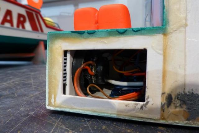

Weil ich keine dichten Modelle bauen kann, ist in der Mitte ein RC Box verbaut. In der Box befindet sich der Empfänger, ein 6A BEC und die Schaltmodule (2 2-Kanal Schaltbausteine) für Licht und Hupe. Man kann die Kiste abkleben, um zu verhindern das Wasser eintritt. Ich hoffe das wird nicht nötig sein.
Oben im Bild kann man die Not Aus Kabelschlaufe sehen, damit wird ein- und ausgeschaltet.

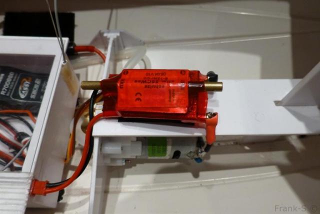

Vor der RC Box ist die Wasserpumpe an einem Spant montiert. Über der Pumpe ein Drehzahlregler, um die Wurfweite zu beeinflussen (ja, ein Schulze Regler, war halt auch noch da).

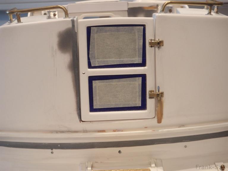

Die Sache mit dem Mast und der Tür....
Damit der Mast umgelegt werden kann, muss die Tür offen sein. Wenn der Mast aufgerichtet ist, sollte die Tür aber zu sein, sonst zieht es J. Wie geht das mit der Tür? Ich hatte diverse Versuche gemacht und am Schluss ist eine Lösung heraus gekommen bei der die Tür über einen 0,5mm Stahldraht bewegt wird. Man kann im Bild aus dem ersten Posting die Anlenkung unter Deck erkennen. Das Servo dreht über ein Gestänge eine Hohlwelle mit Hebel. In der Hohlwelle ist der Stahldraht geklemmt. Durch ein Röhrchen ist der Draht durch den Auftriebskörper unter das Scharnier der Tür geführt. Das untere Scharnier hat auch eine Möglichkeit über eine Schraube M1,4 den Stahldraht zu klemmen.
Im Bild zu sehen: der Rohbauzustand der Tür mit den neu angefertigten Scharnieren. Die Scharniere sind „aus dem Vollen“ aus Messing gesägt und gefeilt. Man kann unten das Gewinde M1,4 erkennen.

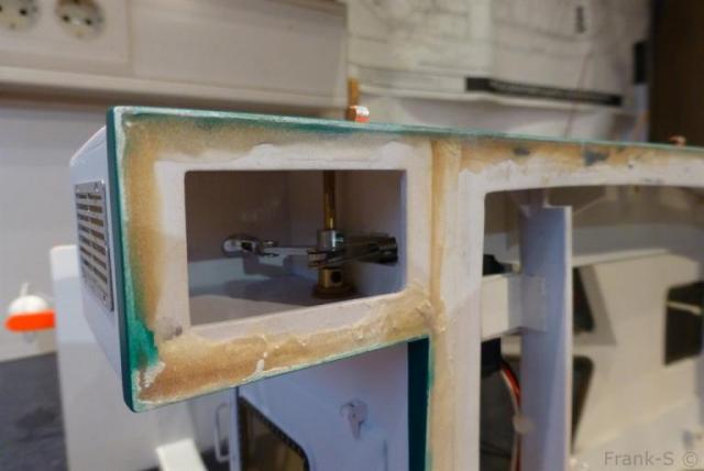

Der Mast wird auch mit Hilfe eines Servos auf- und ab bewegt. Das Servo ist in einer Verstrebung des Aufbaus Montiert.
In der Lüfter Kiste  wird die Bewegung um 90° nach oben gedreht, dazu ist ein 2mm Welle in der Kiste montiert, auf der sich ein entsprechend geformter Hebel dreht.

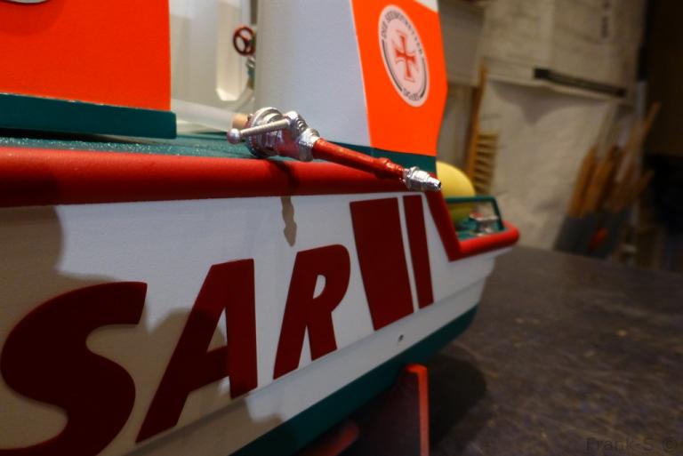

So steht er jetzt da rum, der Quadratschädel. Mit der Spritze habe ich mir ein bisschen Mühe gegeben. Ich bin kein Feuerwehrmann und musste mich erstmal schlau machen wie diese Spritzen Dinger in echt aussehen. Der Fachbegriff ist übrigens Mehrzweckstrahlrohr und es gibt natürlich eine Norm dazu. In der DIN EN 15182 sind die Teile beschrieben. Ich hatte die alte, zurückgezogene DIN 14365 zur Verfügung, anhand derer ich ein 3-D CAD Modell erstellt habe. Ich hoffe in der neuen Norm hat sich nicht zu viel geändert J. Das 3-D Modell wurde dann in ABS im FTM Verfahren gedruckt:
Eigentlich ist die Auflösung nicht hoch genug, aber mit ein bisschen Farbe drauf sieht es ganz gut aus. Leider sieht man von dem Teil in den Pranken von Heinz- Rüdiger nicht mehr so viel.
Ist doch sehr filigran geworden und teilweise ist die Wandstärke eher weniger als 0,5mm deshalb ist ein „Inliner“ in das gedruckte Teil gekommen. Für den dünnen vorderen Teil hat eine Spritzen Kanüle gut gepasst. Hinten, am Ventil und der Kupplung ist es ein Drehteil mit 4mm Aussendurchmesser, innen stufig gebohrt. Das schaut ein Stückchen aus der Kupplung raus, um den Schlauch aufzustecken.
Das Wasser muss ja nun auch irgendwo herkommen. Ich dachte mir ein 2“ Eckventil am Auftriebskörper wäre stilecht:
Das Ventil ist auch wieder nach Norm wie die Spritze Modelliert und gedruckt. Mir gefällt die Sache ganz gut und meine Tochter hat das Ganze im FAT (Factory Acceptance Test) auch schon abgenommen.

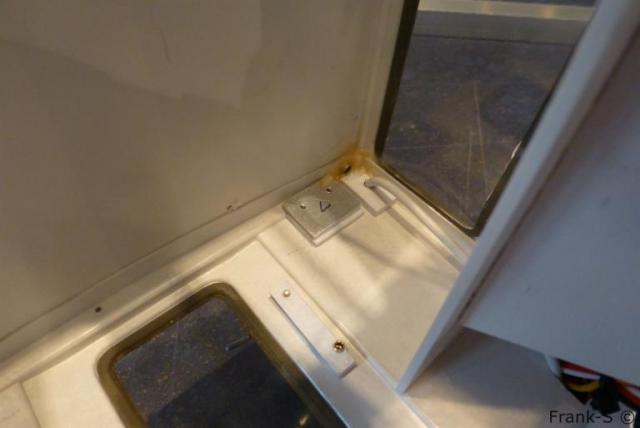

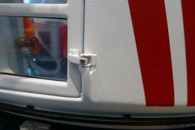

Apropos Scharniere: hier noch ein Bild vom Türscharnier mit der Schraube die den Stahldraht zum Öffnen klemmt.
Ja, der Lack hat ordentlich Orangenhaut. Lackieren ist nicht meine starke Seite. Wenn man nicht so nah rangeht, wie ich mit der Kamera, ist es aber ganz OK.

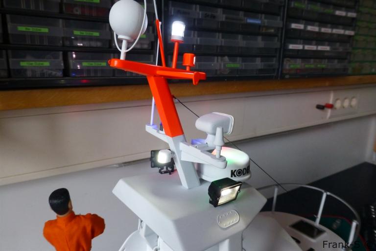

Details Licht….

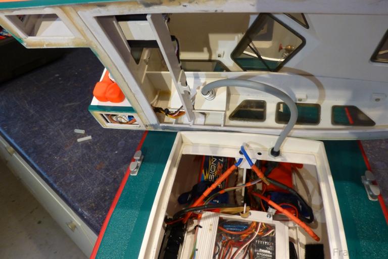

Der Strom für die Beleuchtung kommt über einen Steckverbinder in den Aufbau:
Zu erkennen ist im Bild auch der Rahmen, den ich unter den Decksausschnitt geklebt habe. Im Rahmen ist einmal die Not Aus Schlaufe untergebracht und die Durchführung für die Stromleitung in den Aufbau. Weiterhin ist es optional möglich auf den Rahmen eine Abdeckplatte zu legen und dicht abzukleben, falls das Modell sich Wasser über den Aufbau nimmt. Mal sehen, wie die junge Kapitänin so fahren wird.

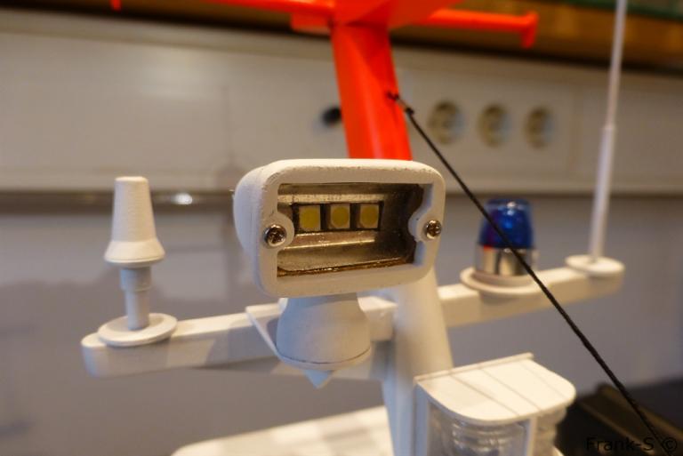

Die Scheinwerfer sind mit SMD LEDs ausgerüstet. Es sind immer 3 oder 4 LED nebeneinander angeordnet. Die Löterei hat mich den letzten Nerv gekostet, aber am Ende hat es dann doch funktioniert. Die Reflektoren sind aus 0,3mm Alu Blech gefeilt, poliert und gebogen.
So sieht es dann in Aktion aus….

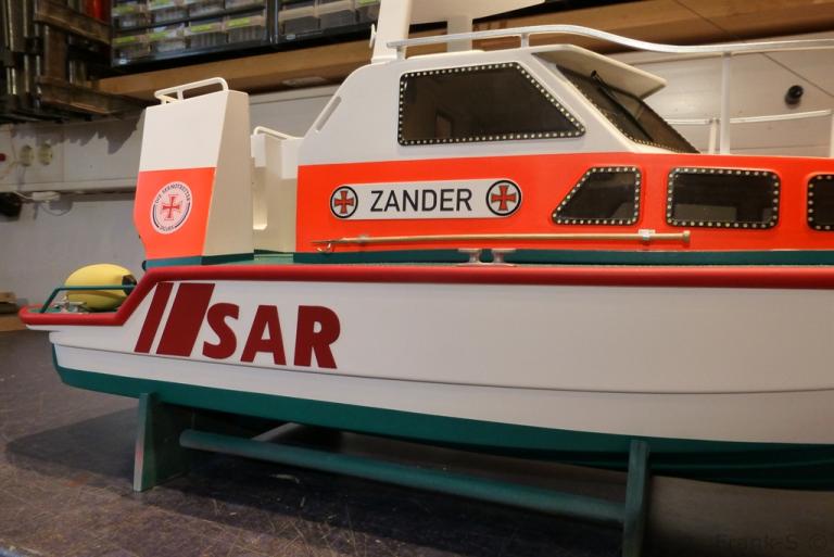

Im Ätzteilesatz war auch ein Schild mit dem Bootsnamen beigelegt. Ich habe nach diversen Lackierversuchen die Segel gestrichen. Das Schild in Grundfarbe Weis lackieren war natürlich kein Problem. Den Schriftzug dann farblich absetzen wollte mit nicht gelingen, ganz zu schweigen vom Hansekreuz. Ich war einfach nicht in der Lage die Konturen mit einem Pinsel ordentlich nachzuziehen. Man kann nicht alles können. Ich habe dann also aus Alu ein Schild gefeilt. Der Name ist in Folie geplottet, das Hansekreuz stammt aus dem Bausatz.
Der Schriftzug am Rumpf ist im Bausatz als Klebefolie beigelegt. Die Farbe stimmt leider nicht und von Detlef habe ich gelernt, dass im Original die Schrift aus Blech aufgeschweißt, also erhaben ist. Ich habe den Graupner Dekorbogen auf den Kopierer gelegt und die Kopie mit Sprühkleber auf 0,5mm ABS Platte geklebt und mit Cutter Messer und Laubsäge ausgesägt. In der richtigen Farbe lackiert und mit Sekunde angepappt. Sieht wirklich deutlich besser aus als der Aufkleber.
Die Schrift auf dem Dach mit der Kennung des Boots kommt auch aus dem Schneidplotter:

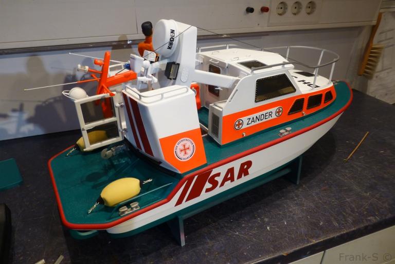

Ich hatte ja schon geschrieben, dass der Mast sich nicht vollständig umlegen lässt. Das hat bei Naomis Modell mehrere Gründe:
Der Querträger der den Scheinwerfer und das Antennenzeugs trägt passt nur haarscharf zwischen den Auftriebskörper. Aufgrund von Fertigungstoleranzen meinerseits ist der ganze Mast ein winziger Tick verdreht montiert und bleibt einseitig hängen. Als nächstes ist natürlich die Antenne links viel zu lang und müsste abknicken, wenn der Mast unten eintaucht. Der kleine Hut auf der rechten Seite, keine Ahnung was ist, baut auch noch ca. 3mm zu hoch. Ich habe mal ein Bild gemacht:
Der Scheinwerfer steht auch zu hoch….
Die Tür müsste um 180° öffnen….
