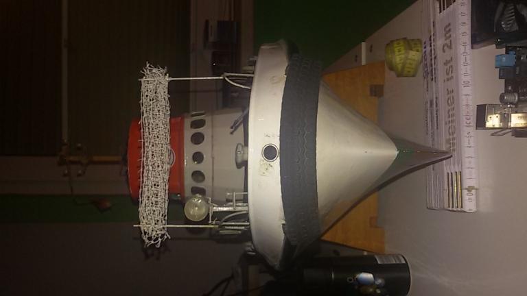

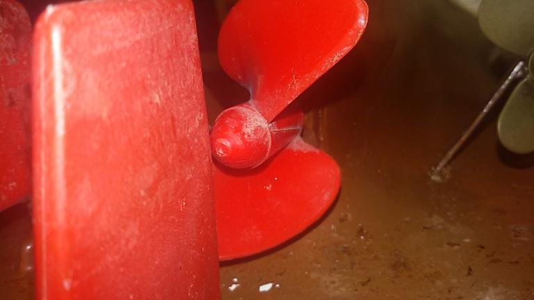

So, hier mal die Bilder damit ihr einen besseren Eindruck von dem Schiff und dem Zustand habt :)
Ok.............
ich würde vor dem Kauf der Technik mir erst ein paar gute Schleifklötze und ein Paket Schleifpapier kaufen.(wenn nicht vorhanden)
Unterlagen ,Bilder und Pläne besorgen dann Ärmel hoch krempeln und los.
SCHLEIFEN

Moin Marc,
ich habe die von deiner mittleren Welle.Wenn ich das richtig sehe.
Wenn ich die Hauptmaschine mit 12 V betreibe ist die Kraft für die Kupplung zu hoch.Dann fliegen die einzelteile im Maschinenraum rum.
Als Schrauben sind 45mm und 55mm Messingschrauben verbaut.Von wem weiß ich nicht mehr.
Evlt. kannst du etwas mit dem Bild anfangen.
Bei den Motoren kann ich nichts lesen.Entweder sind die Aufkleber weg oder ich habe die Dinger so eingebaut das sie Anonym beiben sollen.
Ich kann auch bestätigen das eine mehr Leistung nicht 1 zu 1 in mehr Geschwindigkeit umgesetzt wird.
Wenn ich mich nicht täusche war die Bermpohl so ca.26 Knoten schnell.
Könnte also locker mit den aktuellen Einheiten mithalten oder gar überholen.
Für die masstabs Geschwindigkeit gibt es die Foundsche Formel.
Musst mal Googln.
Gruß Mathias
