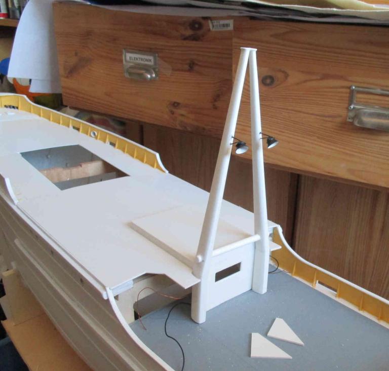

So, der hintere Mast ist im Rohbau fertig. Hier scheiden sich nun wohl endgültig die Geister: Polystrol, Holz oder Messing. Nun, ich bin bei Polystrol geblieben  Das untere Mastteil ist recht stabil. Die Mastspitze selbst ist auch ausreichend stabil. Kritisch wird die Verbindung der beiden Teile. Ich werde noch Stifte zur Verstärkung einbauen.
Heikel wird die ganze Sache dann bei der Takelage. Aber das ist wohl generell so, egal, welches Material man nimmt. Bleibt man da irgendwie hängen, kann was passieren. Ich habe da noch keine Erfahrung, weder gut noch schlecht.
Die Lampen habe ich aus kleinen Glöckchen eines Windspiels gebaut. Oben in das Glöckchen ein 3 mm Loch rein, den Bund der LED abgefeilt und die LED reingeklebt. Die Füsse der LED sind gleichzeitig die Lampenstützen.
Probehalber steht der Mast an seinem Platz. Die  Dreiecke werden dann joch hinten an den Mast ud an das obere Deck geklebt, zur rechtwinkligen Verstärkung. An das untere Deck wird nichts geklebt, das obere Deck wird auch abnehmbar. Somit gibt es zwei abnehmbare Teile: das obere vordere Deck mit Masten und Häusern, und das untere hintere Deck mit Haken, Winch und Maschinenraumluken.
Ein Problemchen gibt es noch: an das obere Mastteil muß noch eine Positionslampe. Aber da liegt momentan noch kein Draht... Ob ich dünnen Kupferlackdraht an die Ecken der Mastfüße klebe ? Oder den Strom über die Takelage zur Mastspitze führe ? Eher Kupferlackdraht, werde das mal testen, vielleicht sieht man es nach dem Anmalen nicht mehr so.

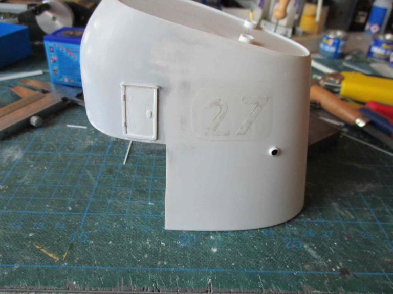

Der Kamin wurde beschriftet. Dazu wurde erst mal weiß grundiert, dann aus Folie die 27 mit dem Skalpell von dem Bauplan (Kopie) "durchgepaust" - d.h. ausgeschnitten. Die geraden Linien mit Lineal, die 2er Rundung händisch. Die Folien- Ziffern wurden dann auf die weiße Fläche geklebt - der ausgeschnittene Teil der Restfolie diente dabei als Orientierungshilfe. Und so sieht das dann aus:
Nun wurde der Kamin rot lackiert. Dann wieder abgeklebt und der obere Teil schwarz lackiert.
Und nun sieht der Kamin so aus:
Das Teil ist nun fertig.

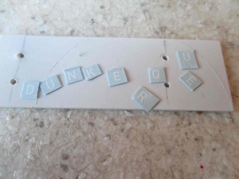

Das Schiff bekommt nun seinen Namen ! Der wird mit Abzieh - Buchstaben von tdecal aufgebracht. Erst die Buchstaben einzeln ausschneiden ...
Werkzeug bereit legen ...
am Schiff Hilfslinie mit Klebeband anbringen und Buchstabe für Buchstabe anbringen
