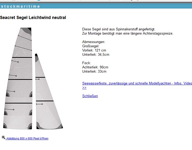

Stockmaritime in Hamburg bietet Segel für die SeaCret an.

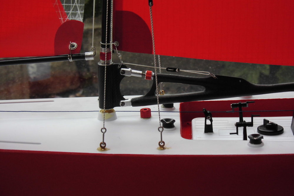

meist lese ich ja mehr hier als das ich Schreibe. Aber bei der Frage kann ich mal meine neuen Segel der SeaCret vorstellen die mir ein Freund gefertigt hat.
Sie sind Profiliert aus einem Materialmix von Gittemylar und Spinnakertuch. Das Rig ist aus Carbon / Alu / Edelstahl / Titan. Die Original Decksbeschläge habe ich zum Teil gegen Messingaugschrauben getauscht.

Hallo Claudia,
kommt mir irgendwie bekannt vor das Rig, das hab ich schon irgendwo gesehn. :D
Ich hoffe Du bist mit der Hardware soweit zufrieden, mir jedenfalls gefällt es sehr gut, das größte Problem bei der Seacret sind aber nicht die Segel, sondern das weiche Rig, dies gilt vor allem für die Bäume und im speziellen für den Fockbaum, desweiteren bietet die Original Hardware kaum Möglichkeiten die Segel vernünftig zu trimmen, dies wurde beim Bau von Claudia's Rig von Anfang an berücksichtigt.
Ich würde auf jeden Fall den Mast und die Bäume durch Carbonrohre ersetzen, am besten eignen sich dafür 8mm Exel Rohre, diese haben die ideale Festigkeit und passen mit etwas Spiel in das Mastfürhrungsrohr.
Da auch die Segel von Stockmaritime angesprochen wurde, möchte ich mich dazu auch mal äussern, die Segel von der besagten Firma sehen super aus, aber das wars dann auch schon (meiner Meinung nach),ich habe schon 2 Segelsätze von SM ausprobiert und musste leider feststellen, dass diese nach kurzer Zeit "ausgeblasen" waren und nur noch für die Mülltonne taugten, dies ist bei der Verwendung von Gittermylar nahezu ausgeschlossen.

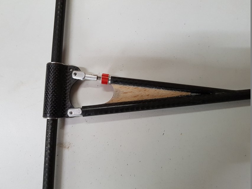

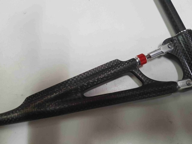

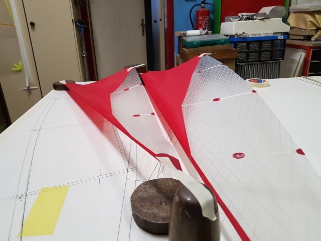

hier noch ein paar Fotos von der Entstehung des Rig's und der Segel:
Form für den Großbaumdrehbeschlag, die Edelstahlachse wird nach dem laminieren wieder entfernt und so entsteht ein passgenauer Lagersitz.
Laminat für den Drehbeschlag, direkt nach dem entformen.
Drehbeschlag besäumt und mit Kugellager ausgestattet.
Großbaum mit Niederdrücker/Kicker, das Balsadistanzstück wurde später durch ein Carbonblättchen erstetzt.
Großbaum mit Carbonlaminat ummantelt und verschliffen.
fertiger Großbaumbeschlag inkl, Zentralspannvorrichtung, mit dieser wird der Mast zum spannen nach oben gedrückt.
Großsegel fertig zum anschlagen.
Segelsatz komplett, beim überprüfen des Profils.
Segelgarderobe bei der Anprobe.
