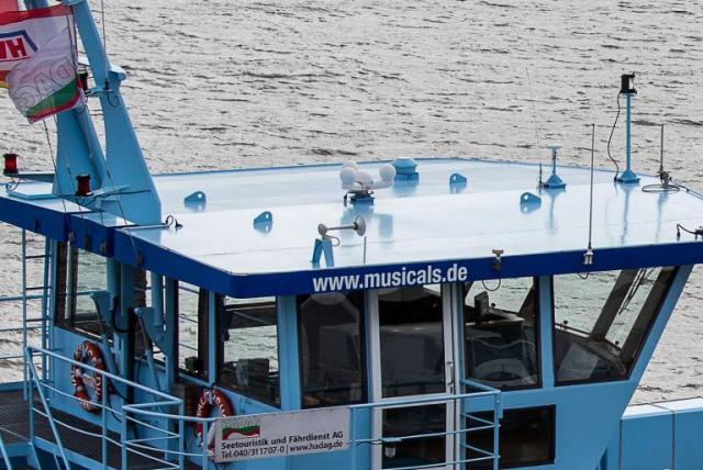

......aber das Dach hat keinen Knick, es ist gerade.

Hier ein Foto wo man den Knick im Steuerstanddach gut sehen kann (ist aber derzeit bei mir noch zu steil und der Randstreifen fehlt):

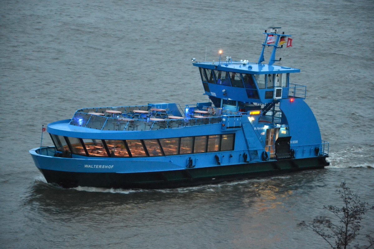

Auch das Oberdeck hat einen Knick, allerdings ist er auf den letzten cm so abgerundet, dass er auf Fotos kaum zu sehen ist.  Aber es geht deutlich dachförmig bergab je Seite, das weiss ich definitiv, seit ich mitgefahren bin.
Hier auf meinem Bild kann man es erahnen:

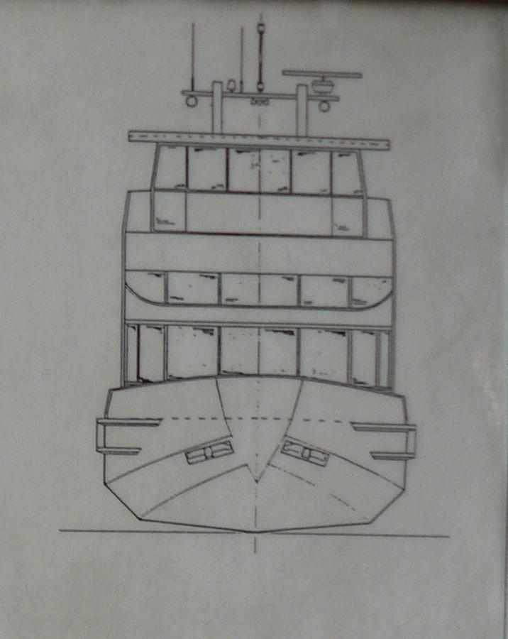

Ich hatte mich seinerzeit an den Plan gehalten, der auf einigen Fähren ausgehängt ist.
Gruß Peter
Nach dem Plan hatte ich auch gearbeitet, er ist ein wunderbarer Überblick, aber im Detail sehr mit Vorsicht zu geniessen. Zum Glück gibt es so viele hervorragende Fotos der Fähren hier im Forum. Z.B ist der Bug am Plan rund, in Wahrheit aber immer spitz vorne. Ich finde auch jetzt noch immer neue Details - z.B war mir lange nicht klar, dass der Mast klappbar ist. Den zeichne ich gerade. Oder dass die seitlichen Wartungsdeckel bei der Waltershof über dem Ansauggitter (oder was immer das ist) sind. Die dachförmig versickten Deckel lassen sich übrigens genial aus Folie machen - der Deckel für die Kiste unter dem Steuerstand fehlt ohnehin noch, da mache ich einen detaillierten Fotobericht darüber.
Ja, Du hast Recht. Mir sind auch einige Ungereimtheiten aufgefallen.
Ich hatte diesen Plan in 1:50 von der HADAG bekommen.(Dort steht übrigens eine Altenwerder in 1:25, nach Werftplänen gebaut)
Ich hatte mit dem Erbauer neulich am Hafenmuseum gesprochen.
Die HADAG rückt aber keine Originalpläne raus.
Die runden Seitenteile sehen dort auch anders aus.

Das Steuerhausdach hat keinen Knick!
Einen Sprung (Wölbung), wie das Deck hat es sicher, was auf dem Bild wie ein Knick aussieht ist allein der kleine Süll, der zur Dachmitte ansteigt und dort den Knick hat.

ich beziehe mich dabei nicht auf die umlaufende Kante, sondern dass sich das Dach bei beiden Bildern vom Glanz her in zwei Hälften aufteilt, die genau in der Mitte des Daches zusammenstoßen. Bei einem  tonnenförmig gewölbten Dach würde das meiner Meinung nach nicht so sein.
Ich hab gerade noch den Winkel herausgemessen (4,5°), will ich euch nicht vorenthalten:
Ich sage mal so: Ob sich jetzt das Dach der in der Mitte abgerundeten vorderen Kante anschmiegt, oder der hinteren eckigen - oder sogar beides zugleich - ist auf den uns zur Verfügung stehenden Fotos schwer zu erkennen und letztlich Erbsenzählerei. Gerade ist das Dach jedenfalls nicht. Auf dem Oberdeck ist der Knick bei meinem Modell zu deutlich. Besser wäre gewesen, die Deck Folie nicht zu knicken. Das stört mich aber nicht besonders, wichtiger ist mir eine effiziente Idee für die Tische zu finden.
