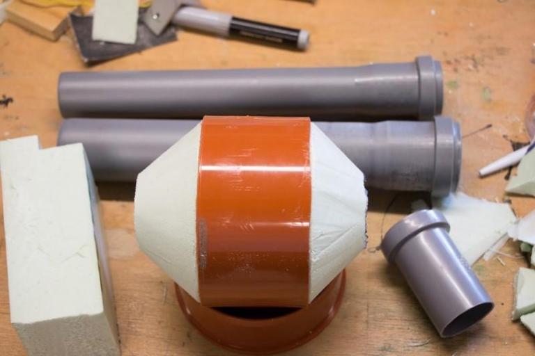

Erstmal hab ich mir ein wenig Baumaterial besorgt, und die Form grob zurechtgeschnitzt. Die Tonne soll in der Mitte ein durchgehendes Rohr haben für den Ballast, und Akku mit Elektronik für das Blinklicht. Das Volumen im dickeren Schwimmkörper wird nicht gebraucht und bleibt mit Styrodur gefüllt.
Das innere Rohr habe ich mit Tape umwickelt und gewachst, damit ich es zum Schleifen wieder entfernen kann. Anschließend hab ich das Ganze mit Glasmatten und Epoxi belegt. Ich hab da mal ne schöne Schicht draufgepackt, weil das ja so stabil sein soll, dass das nicht bei einem eventuellen "Kontakt" gleich Dellen bekommt. Schließlich kann eine Tonne nicht ausweichen :D
Die schwarze Farbe kommt daher, daß ich das Epoxydharz gerne einfärbe.
Ich bilde mir immer ein, daß ich so die Schichtstärke besser beurteilen kann. Außerdem sind die Teile dann in der Sonne nicht so leicht durchscheinend.

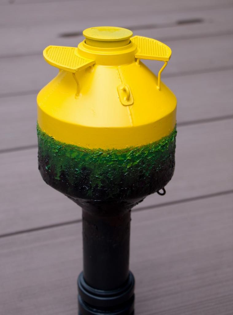

Nachdem das Wetter wieder "bastelfreundlich" ist, hab ich etwas gespachtelt und geschliffen.
Die Schweißnähte hab ich mit Maskierband abgeklebt, mit 5-Min-Epoxy bestrichen und noch feucht wieder abgezogen, das gibt einen schönen Wulst, auch wenn man das leider auf dem Foto nicht so gut sieht.
Ach und nein, ich hab nicht vergessen die Unterseite zu schleifen. :)
Dann hab ich alles mit weißem Haftgrund grundiert, und schön gelb lackiert.
Die Unterwasserseite ist ja immer nach kurzer Zeit schön mit Algen bewachsen.
Deshalb hab ich mich da mit einem Borstenpinsel und schwarzer, brauner und grüner Farbe ausgetobt. ;)
