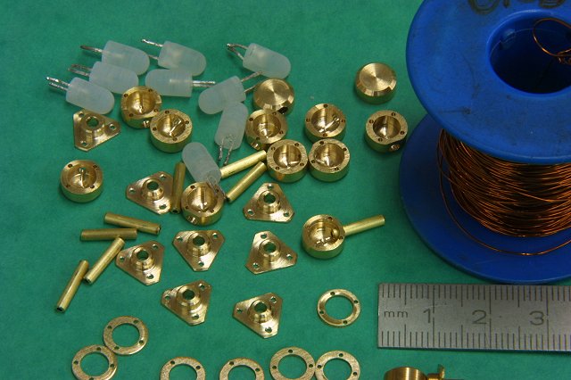

Für meine STABERHUK habe ich einige Dreh- und Frästeile für die Aussenleuchten hergestellt. Mit der Flamme und aufgelegtem Lot habe ich die Teile anschliessend "Berührungslos" zusammengelötet.
Die Einzelteiler einer Aussenleuchte
Vorbereitungen für das Löten mit der Gasflamme.
Die Messingteilchen sind ganz dünn mit Lötfett bestrichen.
Die Unterlagen aus Stahl dienem dem Höhenausgleich.
Positionieren der Lötzinn Stückchen mit 0,75 mm Durchmesser
Anordnung kürz vor dem Erhitzen mit der Flamme. Jetzt blos nicht husten!
Nach dem fliessen des Lotes nur noch abkühlen lassen und fertig.
Fertige Aussenleuchte mit 5 mm LED und Befestigungsschrauben M0,8.
So, nun noch 8 Stück davon und dann kann es am Modell weitergehen.
