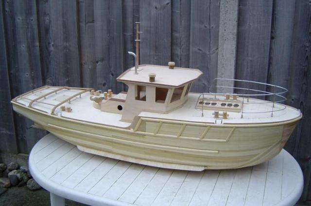

Ich habe mir eure Tips und Ratschläge zu Herzen genommen und einzelne Aufbauteile einmal mit Platinenmaterial (kupferbeschichtetes GFK)  und einmal mit Polystyrol hergestellt. Heute soll dann noch Sperrholz folgen.
- Zum GFK möchte ich zu euren Ausführungen noch folgendes hinzufügen:
Das Material ist sehr Werkszeugfeindlich.
Durch die Glasfasern im Inneren der Platten zerstört es sehr schnell Sägen und Bohrer. Beim Platinenbohren verwendet man daher vorzugsweise Vollhartmetallbohrer oder schmeisst den HSS Bohrer öfter mal weg. Ich hatte es mit einer kleinen Bandsäge grob zugesägt. Nach ca. 2 m Sägeschnitten ist das Band nun vollkommen stumpf. :(
Allerdings ist es durch die Kupferbeschichtung sehr gut zu bearbeiten. Kleine Teile wie Treppenstufen, Geländer etc. kann man einfach an die vorhandene Konstruktion anlöten.
- Polystyrol habe ich mit Sekundenkleber verarbeitet.
Hier muss ich Schifferlfahrer zustimmen: Es schmiert immer beim bearbeiten. Stellt man die Drehzahl am Tellerschleifer zu hoch, so schmilzt es sogar. Daher lässt es sich nicht so präzise verarbeiten wie GFK. Ausserdem vertraue ich den Verklebungen mit Sekundenkleber immer noch nicht über einen längeren Zeitraum.
- Nun will ich es noch mit Sperrholz versuchen und dann meine Wahl treffen.
Danke nochmal für Eure Tips.

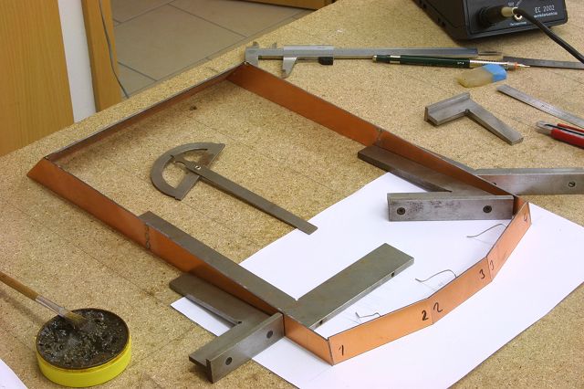

Ich bin nach wie vor von FR4, das Kupferbeschichtete GFK Basismaterial, überzeugt.
Leicht, stabil, super zu verarbeiten und durch Löten stabil zusammenfügbar.
Dieser Trumm von Aufbau wiegt gerade mal 1kg.
Dabei sind die Aufbauwänder aus 0,5mm Material, die Zwischendecks aus 1mm und das "Dach" ist 1,5mm Material.
Das Backdeck ist ebenfalls ais 1,5mm Material und da ist auch schon eine ganze Menge Messing verarbeitet.
Nicht nur die Fensterrahmen, auch der Rahmen, der den Süllrand umschließt ist in dem Kilo enthalten. Der Rahmen besteht aus 10x10 MS Winkeln mit 1mm Stärke.
Zum Zerteilen geht kein normales Sägeblatt, das ist klar, das leidet recht schnell unter Paradontose.
Entweder ein Diamantbesetztes Sägeblatt oder ein Hartmetallbestücktes, auf der kleinen Proxxon Kreissäge.
Bohrungen werden entweder mit diamantbesetzten Fräsern gemacht, unter 0,5mm auch mit normalen Bohrern.
