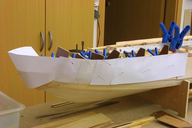

"Vielleicht kannst Du ja Hilfsleisten an die Vorder-oder Rückseite der Spanten kleben? Und dann dagegen planken?"
Ich habe Deinen Vorschalg mit den Hilfsleisten aufgegriffen und mal so probeweise mit Papier ausprobiert.
Danke nochmals an Alle für die Tips, aber so richtig bin ich noch nicht weitergekommen.

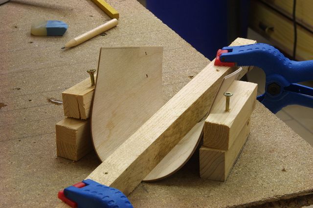

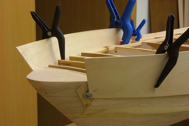

Es ist vollbracht. :lol: :lol: :lol:
Nach dem vierten Anlauf mit verschiedenen Techniken habe ich es endlich geschafft das Schanzkleid zu erstellen.
Es besteht aus 1,5 mm Sperrholz und wird natürlich noch von aussen zusammen mit dem übrigen Rumpf laminiert.
Vielen Dank noch einmal für alle Eure Tips und Ratschläge.
