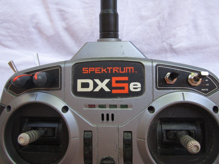

Die Servos drehen nur 2X15° mit der Spektrum FB. Bei Graupner waren das früher mal 2X45°.

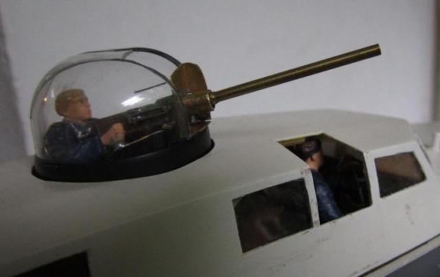

Hier meine gesammelten Plexikappen und ein erster Versuch mit der Bewaffnung!

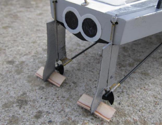

Der Flügel ist erst mal ein grobes Provisorium. Einfach gebogen, leicht angefeilt.
Die Befestigung war einfacher als ich dachte.
Für die ersten Fahrversuche, wollte ich den Flügel nur mit Doppelklebeband befestigen. Dafür habe ich zuerst Tesafilm auf den Rumpf geklebt, wo der Flügel später ungefähr hinkommen müsste.
Danach habe ich den Flügel auf dem Tisch fixiert,
und das Boot auf den Flügel gelegt.
Also lag das Boot auf dem Flügel und auf dem Ruder.
So konnte ich den Anstellwinkel des Flügels, durch anheben des Hecks, sehr einfach verändern.
Je mehr Dinge ich unter dem Heck gestapelt habe, umso steiler wurde der Anstellwinkel des Flügels!
Ich fange erst mal flach an. Mit Unterprofil platt auf dem Tisch und aufliegendem Ruder auf gleicher Höhe!
Damit die Klebefläche nicht zu klein wird, habe ich den Flügel mit Feinspachtel auf das Tesafilm am Rumpf geklebt.
Nach dem Aushärten wollte ich den Flügel vom Tesa lösen und neu mit Doppelklebeband befestigen. Aber die Verbindung ist schon so stabil genug für eine erste Probefahrt.
Zur Sicherheit werde ich noch eine Angelsehne am Flügel befestigen und mit dem Aufbau verbinden!
Denn ewig hält das auf dem glatten Tesafilm sicherlich nicht!
Auf dem Bild ist der Flügel noch unbearbeitet und nicht befestigt,
aber man kann gut erkennen, was ich meine mit "flach aufliegendem Heck und Flügel!

Jetzt werde ich mich erst mal den Details und der Kanone widmen!

Momentan sehen die Ruder mit Platten so aus:
picture.php?albumid=583&pictureid=14964
picture.php?albumid=583&pictureid=14965
picture.php?albumid=583&pictureid=14966
Ich habe weiter an den Heckflügeln rumexperimentiert.
Anfangs habe ich nur größere Plättchen angeklebt, aber damit kam der Kahn hinten immer noch nicht hoch und noch schwerer aus dem Wasser.
Dann habe ich die Rechteckigen Plättchen angeklebt.
Damit gings immer noch nicht besser.
Aber der Kracher war, als ich die rechteckigen Plättchen mit dem Stegflügel verbunden habe!
Ich habe ordentlich Gas gegeben und das Komplette Boot ging auf Tauchgang!
Es kam zwar schnell wieder hoch, aber noch mal, wollte ich das nicht versuchen.

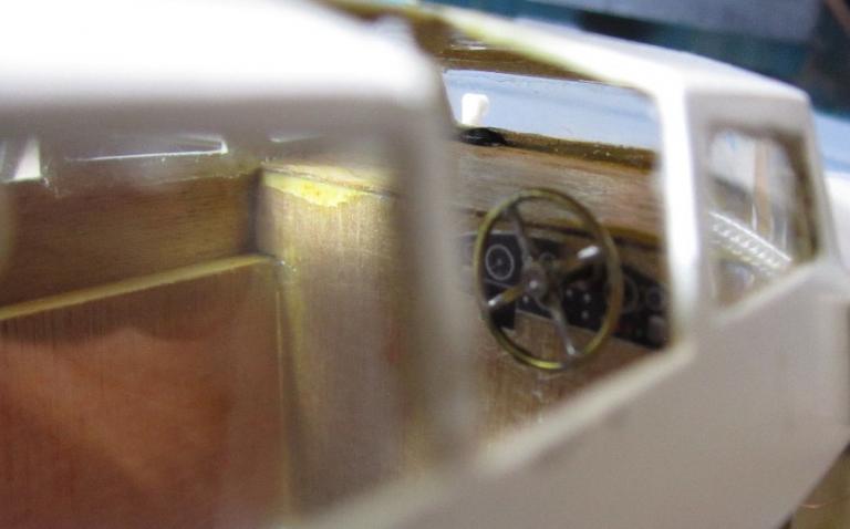

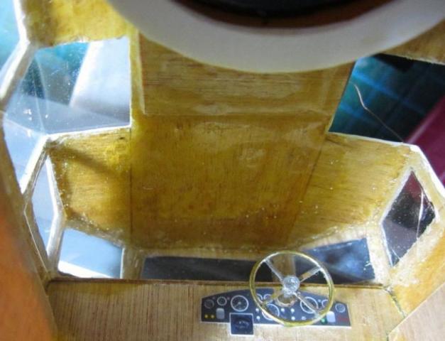

Ich beschäftige mich gerade mit dem Innenausbau.
Der Turm ist provisorisch montiert.
Die Figuren müssen noch angepasst une bemalt werden.
Ich habe weitere Türme gebaut.
In der Plexikuppel mit dem Luftwaffen MG 151/2 fehlt nur noch ein Schütze.
Der 6-Fachwerfer muss noch lackiert werden.
Der Zwillings MK103 Turm muss noch verkleidet und lackiert werden.

Cockpit und Kanone sind jetzt bemannt. Langsam nimmt die 20mm Kanone in der Kuppel die Form an, die ich haben möchte.

Um ihn mit der DX5e besser anleken zu können, musste ich zu erst die FB leicht modifizieren.
Die DX5e hat nur noch 3 Kanäle über Knüppel, davon kann ich noch einen umschalten. Dafür hat sie jetzt 2 passende Drehschalter bekommen.

Die FB mit passenden Knöpfen,
