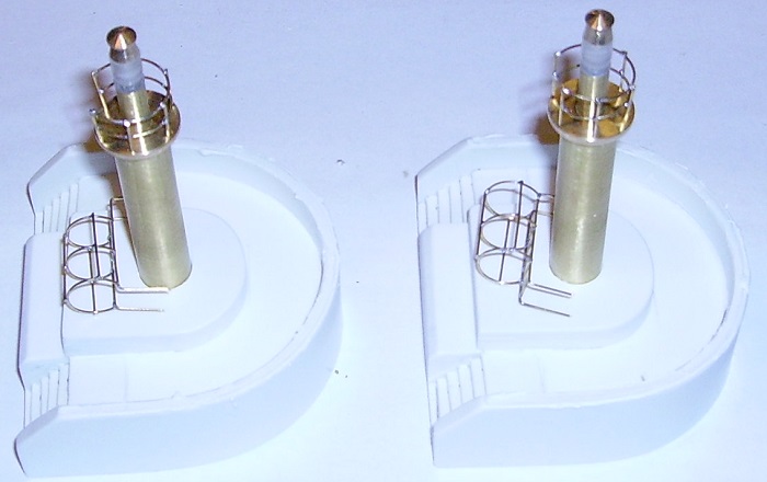

Hallo Freunde des Molenfeuers,
Heute habe ich mich um die Seitenwände der Fundamente gekümmert, diese wurden aus drei Lagen, 1mm Starke, Polystyrolplatten hergestellt. Die Oberkante wurde gespachtelt und muss vor dem Schleifen noch durch trocknen.
Dann habe ich mich an die Leitern gesetzt. Das war eine ganz schöne Fummelarbeit. Die Leitern bestehen auch aus 0,5mm Messingdraht.

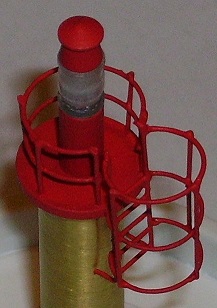

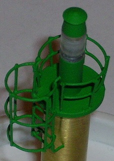

Die Molenfeuer haben nun ihre Farbe bekommen.
Auch wurden die Geländer und die Leiter montiert.
Die nächsten beiden Bilder zeigen eine Vergrößerung der Molenfeuer-Köpfe.
Das Lampenglas lässt sich von der Plattform ziehen, so kann man dann die Glühlampe bequem auswechseln. Und das Glas von innen einfärben.
Die gesamte farbige Einheit lässt sich noch von den Turm abziehen, dazu ist ein wenig Gefühl notwendig. Aber so lässt sich dann der Turm besser verkleiden.
Ich empfehle die Plattform später mit den Turm zu verkleben, so lässt sich dann das Lampenglas besser abziehen.
Die Glühlampe habe ich noch mit einem 30 Ohm/1Watt Widerstand versehen.
