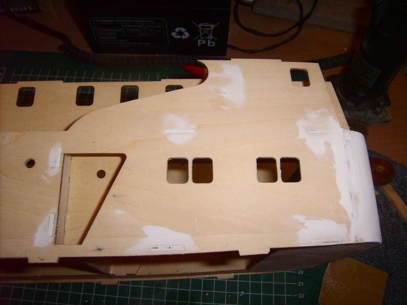

So heute habe ich mal das erste upgrade.
Am Aufbau habe ich die unteren Rundungen mit denn stäpchen vom gelben M
gefertigt danach gespachtelt und verschliefen.
Um mal zu schauen wie es so wirkt kurz Grundierung drauf und danach eine dünne schicht Weiß.
Guest franzemann
Naja jetzt die kommen die BIlder mit der FArbe.
Dann habe ich noch das Schanzkleid am Bug angebracht und auch dort schonmal angefangen zu Spachteln.
