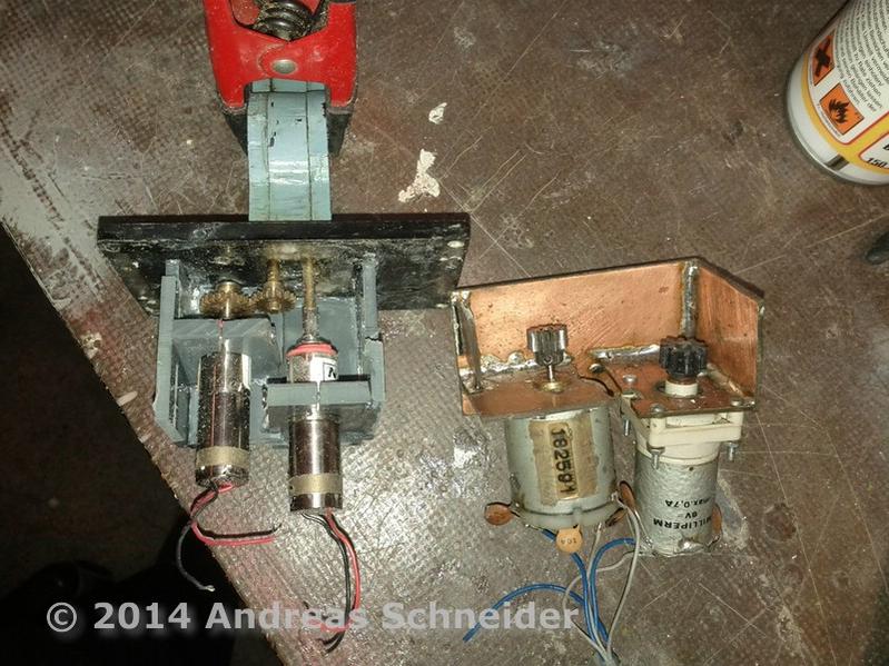

Die Netzwinde, was ja im Grunde die Hauptfunktion eines Krabbenkutters ist, wollte nach all den Jahren nicht mehr. Die Kugellager hin, zum Teil verharzt, verrostet oder sonstwie beschädigt, das Fett verharzt.
Also habe ich die auch komplett zerlegt und bei der Gelegenheit gibts gleich neue Antriebe. Die sind zum einen leiser und wesentlich kleiner bei mehr Kraft.
Rechts die alten Blechbüchsen.
Nun ja, was anderes war damals nicht zu bekommen.
Die ganze Winde ist nun so schwer, wie der Klumpen mit den alten Antrieben. Wieder Gewicht gespart.
Hier könnt ihr gut sehen, warum ich das PVC so mag.
Loch bohren, kleines Querloch, Schlitz einsägen, Schraube rein, Motor fest. Versuch das mal mit Sperrholz. :mrgreen:
Das gesamte Material der Winde ist Makrolon. Die erste Winde aus den Sperrholzteilen des Baukastens war nach zwei Jahren aufgequollen, dass die Winde nicht mehr funktionierte.
Das hat jetzt nun 20 Jahre gehalten, ohne irgendwelchen Wartungsaufwand.

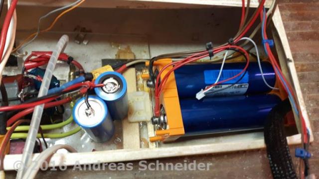

Der Strom kommt nun auch beim Sirius aus LiFePO4 Röhren, 12Ah, genau wie der Blei Akku vorher. Die Bordspannung bleibt bei 6V, also 2S.
Da der nur noch fast die hälfte des Bleiakkus wiegt, muss noch mit totem Blei aufgestockt werden.
Da das aber dann so tief wie möglich in den Rumpf kommt, erhöht sich die Stabilität.
Ebenfalls mit LiFeFO4 wird nun auch der Empfänger bestromt. Ebenfalls mit 2S und 3200mAh.
Bei der Aktion werden auch gleich die alten Kabelschuhe für den Bleiklotz, durch XT60 Stecker ersetzt.

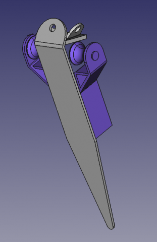

Die Rekonstruktion des Vorstevenbeschläge befinden sich bereits im Druck.

Nun hat es auch wieder einen vollständigen Bugbeschlag. Frisch aus dem Drucker.
