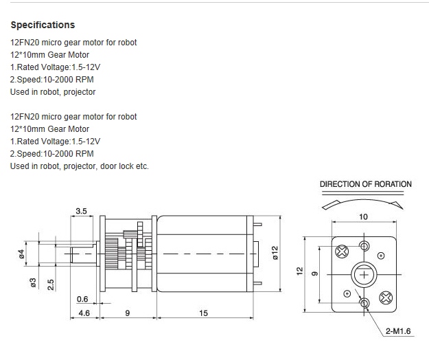

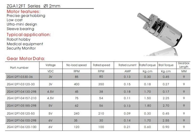

Da ist ja sicherlich jede Unterstützung angebracht. Falls Ihr auf Getriebe-Motoren kommt könnte ich da Hand bieten.
Habe hier 100 Getriebe-Motoren, Spezifikationen gemäss Bildern. Es ist der Typ ZGA12FT-05120-50 mit 10 mm langer Welle.
Kann Dir vier Stück davon ohne Kosten abgeben, als kleines Dankeschön für den guten Baubericht und dass Du am Bau der HADAG (unser kleiner Liebling) dran bist. Falls Interesse, sende mit Deine Adresse per PN.
PS.: Angebot gilt nur für Thorsten, nicht dass da wieder dutzende Anfragen kommen! Der Rest der Motoren ist schon einem Projekt zugeordnet :that:
