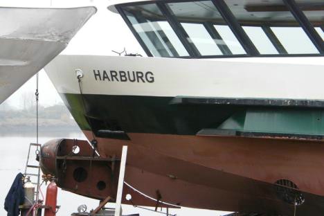

Hallo, hier ein Foto.
Vielleicht hilft´s.
Gruß Peter

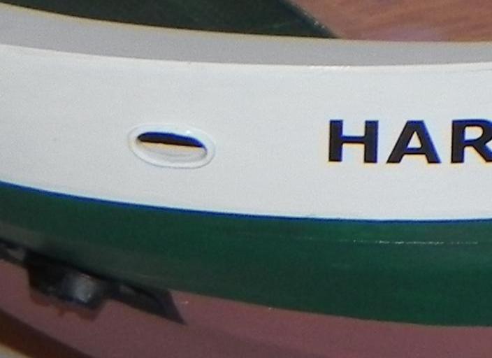

KLüsen: Kaufen? Keine Ahnung.
Selber machen?
Es geht ja wohl nur darum ein entsprechendes Profil so zu biegen. Versuch es mit Kunststoff. Das ordentlich mit Plastekleber einweichen, dann lassen die sich verformen wie Kaugummi. Ist zwar Sauerei aber es funktioniert. Versuch mal klug.
Schifferlfahrer
Was klappen könnte, wäre, einen Hohlniet auszuglühen und dann entsprechend zusammen zu quetschen, bis sich diese ovale Form ergibt. Aber obs klappt? Keine Ahnung...?
Würde mich aber auf jeden Fall auch interessieren, also wenn du eine gute Lösung findest, hast du schon einen dankbaren Abnehmer.:that:
Auf dem Bild sieht es aus wie Rundstahl der in die Ovale Form gearbeitet wurde und dann in das Blech des Schanzkleides geschweißt ist.
Hat auf dem Bild nicht die Form einer Panamaklüse.
Bei einem Polyester Rumpf hätte ich dafür Polystyrol Rundmaterial genommen. Du hattest Epoxy genommen?
Zweite Idee, nimm Poly D-Profile und umklebe damit die Klüse auf beiden Seiten.
Matthias
Diese Verdickungen an den Klüsen habe ich bei meinem Mooring Tug (auch 1:25) dadurch realisiert, dass ich das Loch zu groß gemacht habe und mir einen Draht in entsprechender Stärke gebogen und dann in die Öffnung geklebt habe...
Hallo, hier meine Variante:
Aus Messingdraht, entsprechend dem Maßstab, ein Oval formen.
Mit Sekundenkleber auf den Rumpf kleben.
Erst mit Bohrer, dann mit Dremelfräse oder Rundfeile bis ans Messing ausfräsen.
Siehe Foto....
Klüsen: Meine Variante hier. Runterscrollen bis "Klüsen". Hab's für die Fähre wieder so gemacht. Für 1mm PS Backofn auf 200 Grad, 3 bis 4 min rein, dann raus und Staubsauger dran. Für deine Zwecke vielleicht zu grob.
Habe noch gefunden, wie's der Profi macht.

erst einmal danke für die zahlreichen tipps,
im moment habe ich mich für Kitty Staubsauger Polystyrol version entschieden.:that:
Habe heute schon versuche mit 0,5mm PS gestartet was aber nicht so der bringer war, also erst mal PS in 1 mm Bestellen.
Ach ja das mit dem Staubsauger geht doch ganz gut, ich werde berichten wie es dann bei mir aussieht.
Matthias
...eben...
An den Original-Fähren ist tatsächlich nur ein "Wulst" im Schanzkleid.
