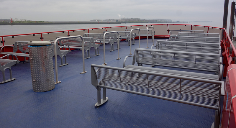

Hansen-Bengel
Hallo Thorsten,
mal wieder echt spitze, was du da ablieferst! :that:
Ich finde allerdings den Draht der Bestuhlung etwas zu dick. Gerade im Vergleich mit den Originalbildern fällt deren "filigrane" Art doch auf. :pfeif:
Kapitän Odin
Sieht auf dem Fotos auch dicker aus als in Real.
Mal schauen eventuell mach ich das nochmal neu :idea:
