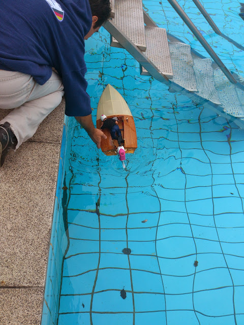

Heute war Tag der Wahrheit!
Vor dem start noch ein kleines Foto....
3 Premieren auf dem Tisch und 3 Jungfernfahrten...
Dem ein Fahrer wurde schlecht.
der andere ging direkt über Bord und musste von der DLRG gerettet werden.
Es macht auf jeden Fall riesen Spaß und das Interesse war groß

Grossartig! :that:
...aber wie am Schaufahren in Basel war auch bei Euch das Becken definitiv zu klein, um richtige Vollgasfahrten zu machen...was ja nicht schlimm ist...zuerst will man ja wissen, ob das Boot überhaupt fährt...;)
Ich habe es bei Matthias' FB-Account von den Ferien aus schon angeregt: als Spezialdisziplin schlage ich einen «Spitfire-Cup» vor, den wir spätestens am nächsten UT laufen lassen könnten...8-)
Guest burnie
Danke Xoff!
Ja das Becken war mit seinen 50m definitiv zu klein. selbst mit 2S.
Aber zumindest weiss ich jetzt das sie fährt und es kann auf dem See weiter getestet werden. ;)
Durch die Lackierung von meinem AB kann ich beim Spiti-Cuprace immer gut erkennen :lol:
