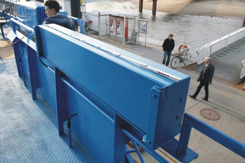

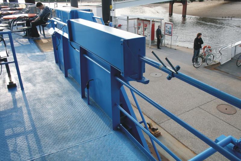

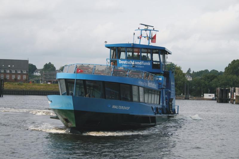

Gestern Nachmittag war ich mal wieder kurz im Hamburger Hafen unterwegs (häuft sich zur Zeit komischerweise:keineIdee:), und habe bei der Gelegenheit auch gleich 3 oder 4 Bilder gemacht.
Nachdem der Kapitän auf dem ersten Schiff gar nicht erst mit mir sprechen wollte, habe ich der Schiff gewechselt, und Stand jetzt auf der WALTERSHOF
Der Kapitän hatte dann nichts dagegen, das ich ein paar Bilder auch im abgesperten Bereich mache. Diese Gelegenheit habe ich dann dafür genutzt, für unseren Arno ein paar Bilder der Fahrzielanzeige zu machen, damit der die Maße erhält, die er benötigt:
Meine erste Begegnung an diesem Tag mit der WALTERHOF
Die Fahrzielanzeige in der anschließenden Vorbeifahrt
Und der Kasten noch einmal in groß
Und der Kasten noch einmal von der Innenseite.

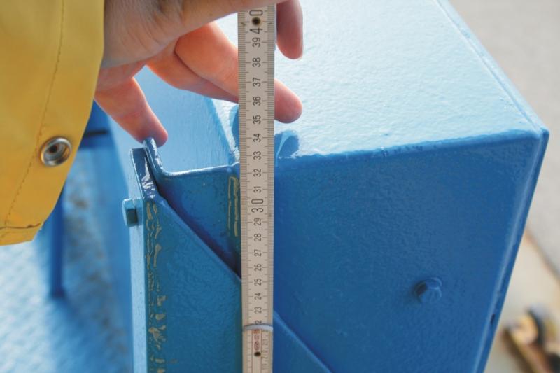

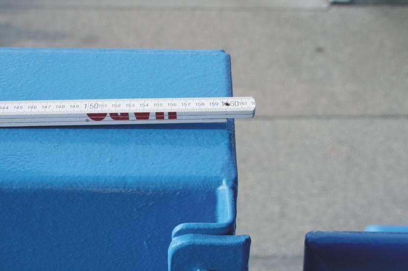

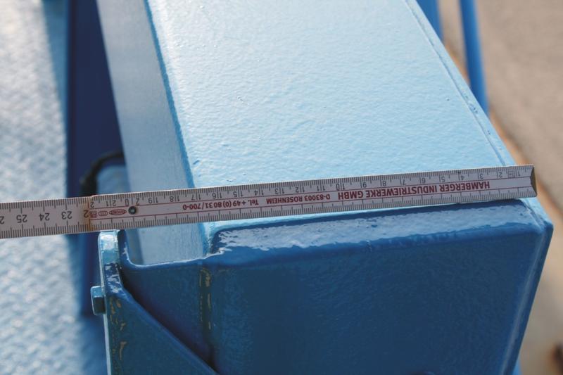

Die eben angesprochenen Maße, folgen jetzt im 2 Teil der Bilder:
Der Beginn meiner Meßaktion, soll einfach als Überblick dienen.
Der Kasten hat eine Länge vom 1600 mm
In der Tiefe sind es 170 mm
Un in der Höhe 320 mm
Ich hoffe das die Planung für die Leuchtschrift jetzt mit der richtigen Grösse weiter gehen kann:that:
