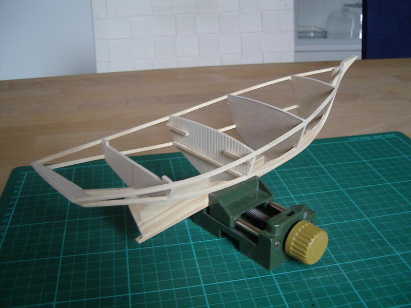

Inzwischen wurden die Spanten und Stringer verklebt, so dass das Rumpfgerippe im Prinzip fertig ist. Damit lassen sich die schönen Linien dieser Boote schon erkennen.
Was mich für ein Standmodell ein wenig verwundert hat ist die Tatsache, dass der Kiel nicht sehr hoch ist und die Spanten dadurch nicht so gut mit dem Kiel verzahnt sind. Dadurch ist das Spantgerüst vor dem Einkleben der Stringer sehr fragil. So ist mir auch beim hantieren prompt ein Spant herausgebrochen. Die Stringer habe ich gewässert, mit Stecknadeln fixiert und über Nacht trocknen lassen. Danach ließen sie sich sehr gut verkleben.

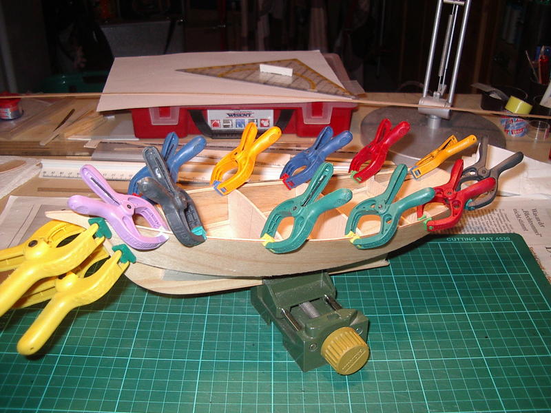

Die letzten Tage habe ich dann mit dem Beplanken des Rumpfes begonnen. Wie schon erwähnt sind die 4 Sperrholzplanken recht großzügig ausgefallen, insbesondere die beiden oberen. Diese habe ich dann nach dem Anhalten am Rumpf auch entsprechend verkleinert.
Die unteren Planken sind bereits verklebt, die oberen sind auf den Fotos zum Vorbiegen mit Klammern fixiert. Wenn man die Planken vorher wässert und über Nacht am Rumpf belässt, lassen sich sich besser verkleben, da dann nicht mehr so viel Spannung auf den Planken ist.
Da der Rumpf quasi "freifliegend" ohne Helling gebaut wurde, hatte sich dann doch der Kiel nach dem Anbringen der Stringer etwas verzogen. Bevor ich dann die erste der beiden unteren Planken anbrachte, habe ich den Kiel mit einer etwas breiteren Leiste und kräftigen Klammern gestrakt. Nach dem Ankleben der Planke war er dann wieder gerade. :D
Dennoch: Präzisionsmodellbau sieht anders aus. Getreu dem Motto "Schiffbau ist Schiefbau" :mrgreen: ist der Rumpf nicht exakt symmetrisch. Das stört mich bei diesem kleinen Versuchsmodell, welches ja nur ein Standmodell ist nicht so sehr, da es nur beim Blick auf den Rumpf nicht auffällt.

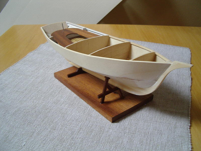

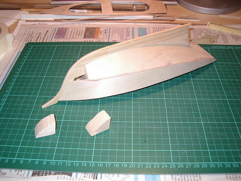

Inzwischen ist der Rumpf fertig beplankt und weitestgehend geschliffen. Damit sieht es auch schon richtig nach Schiff aus. Die beiden Lücken im Vorstevenbereich werden mit Balsaklötzen geschlossen. Diese liegen grob vorgearbeitet dem Baukasten bei und passen sogar recht gut. Ein bisschen mit dem Bastelmesser zurechtgeschnitzt und fix eingeklebt. Nach dem Bearbeiten werden einige Stellen gespachtelt und dann geht es auch schon ans Deck.

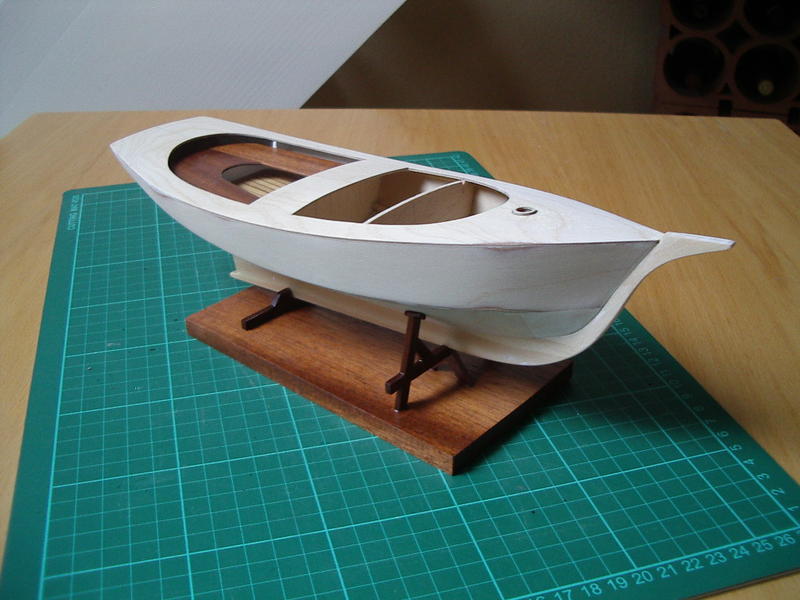

Grippebedingt hat der Bau in den letzten drei Wochen etwas gestockt, aber in den letzten Tagen ging es dann weiter.

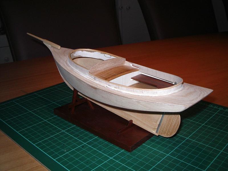

So wurde der Rumpf fertig gespachtelt und geschliffen, die Plicht bekam ihren Boden und die Sitzbank. Diese Teile stammen nicht aus dem Baukasten und wurden selbst angefertigt. Die Achse für das Ruder und das Ruder selbst wurden auch schon mal provisorisch angebracht.
Dann habe ich mir Gedanken um eine ordentliche Präsentation gemacht. Im Bausatz ist ja keinerlei Material und auch kein Vorschlag für einen Ständer enthalten. Von einem anderen Bausatz hatte ich noch eine schöne und von den Maßen passende Platte aus Mahagoni. Allerdings wollte ich nicht einfach nur vorne und hinten eine Platte aufstellen sondern mal was anderes versuchen. Ich habe daher aus Mahagonileisten eine Art Fachwerkkonstruktion für den Bugbereich angefertigt. Im Heckbereich wurde einfach eine Leiste mit seitlichen Anschlägen aufgeklebt. Ich bin mit dem Ergebnis auf jeden Fall zufrieden.

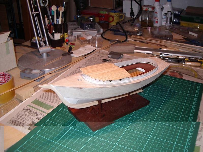

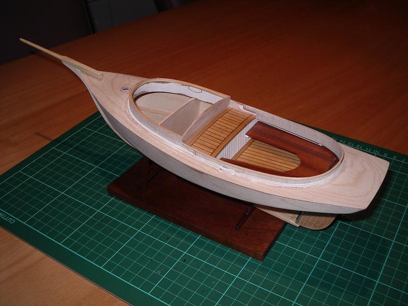

So inzwischen habe ich das Deck aufgeklebt, verspachtelt und sauber verschliffen. Nun sieht das kleine Bötchen dich schon ganz gut aus.
Probehalber habe ich mal den Mast und die Wand für den Aufbau und die Plichtumrandung eingesetzt. Das ist superdünnes Sperrholz von guter Qualität. Leider entsteht zwischen beiden Teilen eine kleine Lücke. Hier muss ich mir dann noch Gedanken machen wie ich sie schließe.
Der Deckbereich zwischen Plicht und Aufbau sieht vielleicht ein wenig merkwürdig aus, ist so bei den Vorbildern aber auch meist ausgeführt. Ich werde diese Fläche ebenfalls noch beplanken. Das ist der nächste Schritt, aber jetzt ist erst mal Urlaub in der Sonne angesagt :mrgreen:

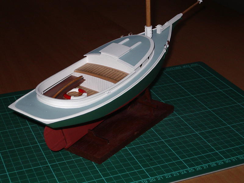

Trotz der Feiertage hatte ich Gelegenheit ein wenig weiter zu bauen.

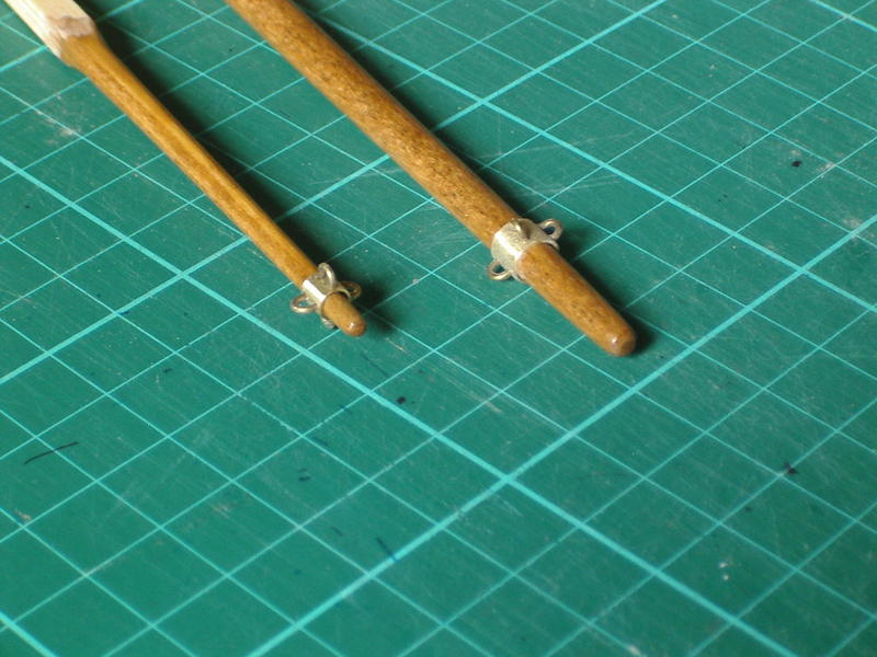

An Mast und Bugspriet habe ich Verstärkungsringe für die Anschlagpunkte der Wanten und Stage angebracht. Es sind einfache Abschnitte von passenden Messingröhrchen. Die Befestigungsaugen sind dabei nicht verlötet, sondern sie wurden einfach durch die Bohrungen im Ring direkt in das Holz eingeklebt. Für ein Standmodell vollkommen ausreichend.
Anschließend wurden Mast und Bäume mit eichenfarbener Beize behandelt und zweimal mit seidenmattem Parkettlack versiegelt.
Danach ging es auch schon an die Lackierung des kleinen Modells. Lackiert wurde komplett mit Revellfarben und mit dem Pinsel. Die Farbe des Decks sollte ursprünglich etwas mehr ins Grüne gehen, aber leider hatte ich die passende Farbe nicht bekommen und so gefällt es mir auch ganz gut. Nun muss das Überwasserschiff noch einmal gestrichen werden, da die Farbe noch nicht überall gedeckt hat und dann geht es auch schon an die Endausrüstung und das Nähen der Segel. Da kann ich zum Glück auf fachkundige Hilfe zurückgreifen.
